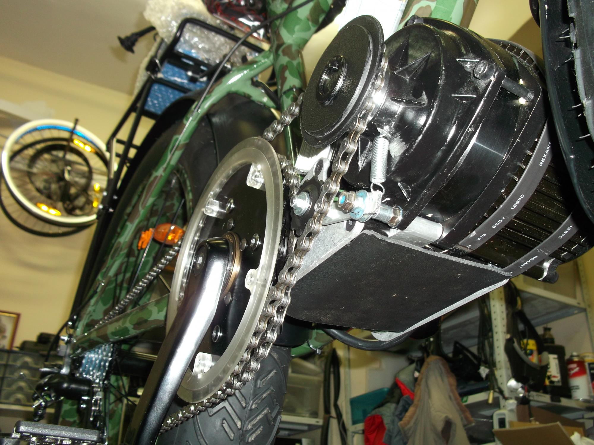

Не забываем что я жарю 4.5 квт механической мощи, это 5.5 по ваттметру. Где тут такой миддрайв где бы постоянно жарилось в планетарку  столько ? Я- один в поле воин и статистики по мне делать нельзя. К тому же эта гребана смазка  и холод и мои нервные руки когда только началось не то в переключателе..
Однозначно альфина 8 будет долго ходить под бафангами , под тайфунами и прочими GNG где максимум 3 квт механической или 3.8-4 по ваттмеру. Просто проводите ТО регулярно хотя бы 2 раза в сезон и не прилагайте усилий если что не так с переключением.
Для миддрайва 3.5 квт механической за глаза хватет чтобы и в горки ползать и быстро ездить Если стоит задача ехать 80-100кмч , то это уже толстый бегемот , много аков , тяжелая пузатая рама и чтонить типа ASTRO. Но я не уверен что этот аппарат составит конкуренцию легкому миддрайву  с планетаркой на низах. Всеже КПД у движков начинается не  с самого низа.

Буду пробовать подобную схему. Только сзади три звезды от передней системы.  Задние звезды во первых дохлые довольно, во вторых , думаю, закинуть переклюку будет тяжеловато.

А я вижу единственное решение проблемы КПП для мидов - это планетарка в оси вращения маятника, как я и делаю и как Ferum хотел. Но правда педалям уже тут не место, ну разве что муляж поставить без цепи.
Сейчас у меня всё упёрлось в приобретение метчика UNF 3/8" - 24 нитки на дюйм. Это чтобы нарезать резьбу в специальных втулочках, которые будут накручиваться на ось планетарки с каждой стороны. Это для того, чтобы удлинить и умощнить ось, которая этими же втулочками ещё и фиксироваться от проворота будет.
В общем конструкцию можно посмотреть в моей теме после приобретения метчика.
ferum
[user]dr. Argentoom[/user], в вашей схеме, для меня, есть большой недостаток, это кастомные звезды. Ну и у меня еще один момент вызыает сомнение, планетарка вращается на насыпных подш, и не ясно как они себя поведут, если момент снимать не со всей поверхности спицами а с одной стороны. Ваш опыт будет очень ценным!

кастомные звёзды - ерунда! Чертим в автокаде любую звезду, переводим в dxf формат и отдаём на лазерную резку. После получения звёзд, обтачиваем (можно на токарке, можно нождачным кругом) зубчики в плоскости звезды, то есть как у покупных звёзд и радуемся.
По поводу снятия момента с одного фланца - это да, посмотрим как она поведёт себя.

[user]Таркинский[/user], такой вариант годится только для небольшого момента (мощности). Если делать по нормальному, то для момента 200Нм+ требуется звезда в кассете 50з+. Это если использовать велоцепи и кассеты. Но вот как сделать переключатель на такую большую звезду?
Добавлено 28 Апр. 2015 в 16:07
Как вариант, можно обойтись только передним переключателем, а сзади оставить одну большую звезду, но большой диапазон и много передач так не получить.

Я исходил с варианта что Чупа выкачивает в свой проект 5 килобат и проехал относительно много А самая маленькая звезда в его системе  20т на планетарке, и мамент вроде 250Нм на первой передаче указывался .
ferum
На планетарке стоит односкоростная звезда, и то он смог загнуть на ней зубы. Хорошо что там нет перекосов линии цепи.
