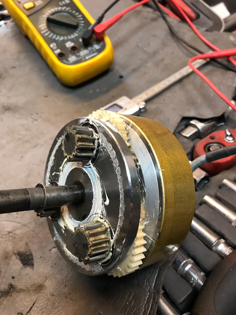

Всё забывал написать, в итоге всё сдохло.
Идея двухскоростного моторчика хороша, но качество просто никакое. Практически сразу сдох контроллер, а через некоторое время кончился и сам мотор.
И разница в тяге/скорости между первой и второй ступенями была малозаметна...

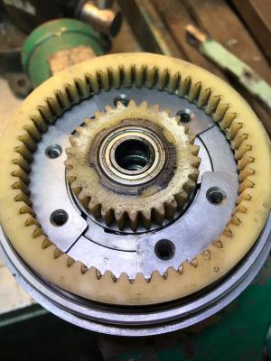

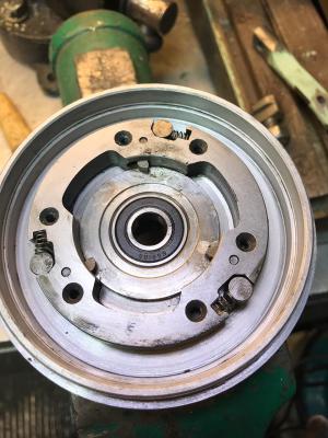

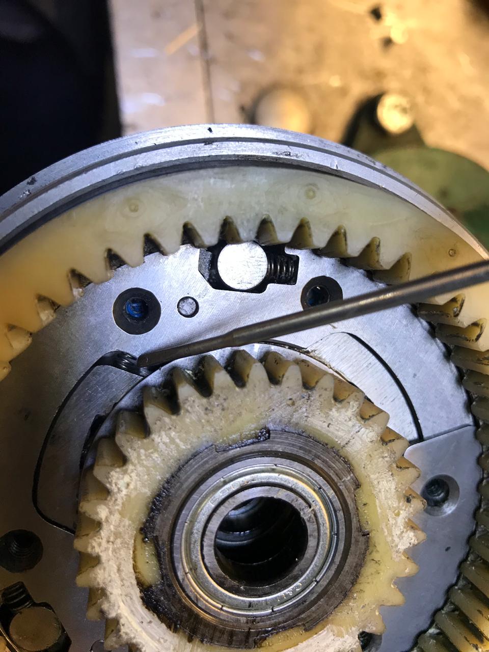

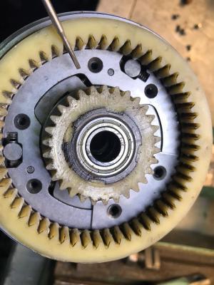

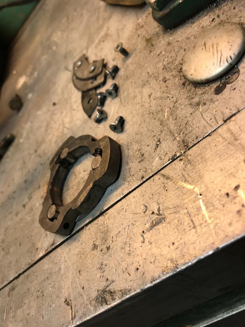

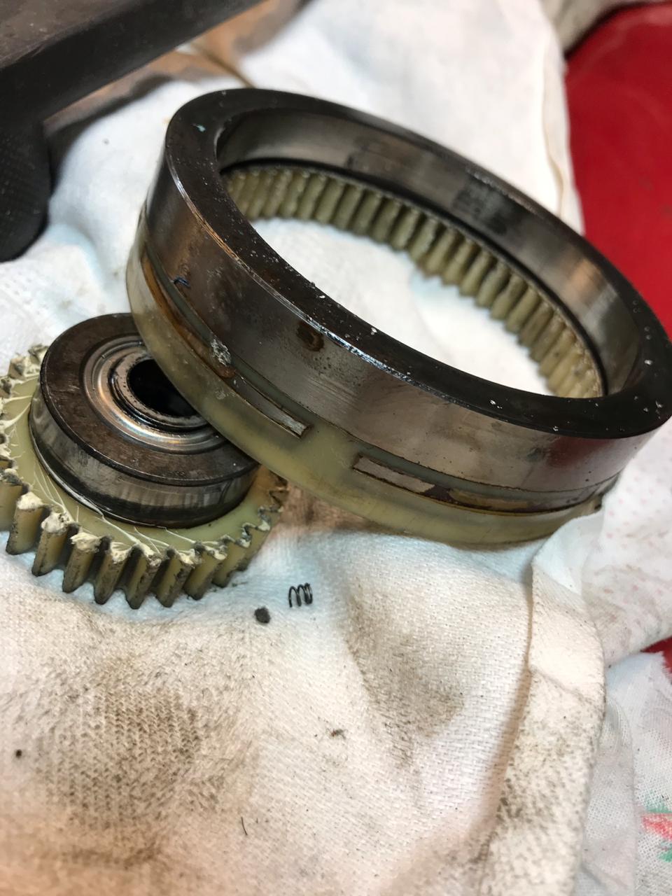

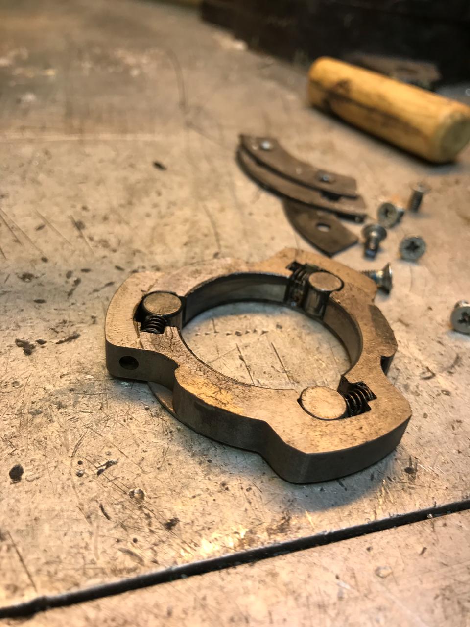

Доброго времени. Необходима консультация по мк. Стоит у меня купленный у вас мотор 2 скорости. с самого начала при качении назад велосипеда происходило подклинивание МК. Со временем перестал ехать на первой передаче, только гул был, вторая работала. Разобрал, там на маленькой шестерне есть механизм расклинывания подшипников, стоять должны были видимо три пружинки а стояла одна. Подскажите, как механизм регулировать? пружинок добавляю убавляю а все равно на первой передаче не едет.  :fool:
_claw
даже не знаю что и сказать...я внутренности в таком виде впервые от вас увидел  :bn:
у меня вопрос, а как вы его разобрали, грели? уж очень он плотно сидит
ЕвгенЕкб
Грел паяльной лампой, потом в тисках зажимал и крутил. Сейчас делема, разобраться с пружинками... У вас в запасные не продаются?

Насчет пружинок, подбирать надо...по жесткости, довольно сложная задача, я плюнул, ....купил другой мотор. Это из опыта ремонта фривила односкоростного мотора.
Еще попробуйте смазать, правильной густой смазкой. Для подшипников должна подойти.  :bn:

[user]илс[/user], это 2х скоростной. у него нет обратного хода, а есть другая скорость.
[user]ЕвгенЕкб[/user], у меня есть прожаренный мотор, механика там вроде живая. надо будет его разобрать и посмотреть. по времени когда, не скажу, скорей всего после праздников

А тут получается свободный ход у каждой шестерни но в противоположную сторону, насчет смазки, пока на подшипники подклина смазку не лил, там вроде должна быть сухая поверхность. Насобирал у друзей пружинки но с подобным усилием как у родной было пока не нашел. Даже показали как навивать пружинки и закаливать и материал дали тоже. Может доберусь до вело после праздников, попробую поставить из тех что насобирал.
Добавлено 20 Фев. 2020 в 12:01
Цитата: _claw от 19 Фев. 2020 в 17:05smiley ЕвгенЕкб, у меня есть прожаренный мотор, механика там вроде живая. надо будет его разобрать и посмотреть. по времени когда, не скажу, скорей всего после праздников
Да, думаю было бы не плохо оригинальных пружинок поставить... Разбирать не трудно, главное погреть и в тиски зажать крепче.

Доброго времени. Не добрались пока до МК? Посмотреть бы как у вас устроено и сколько каких пружинок на маленькой шестерне.
