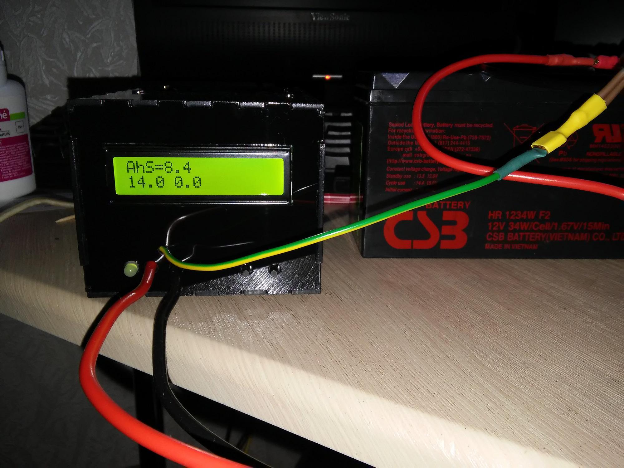

Lexius
Цитата: cadet от 08 Фев. 2016 в 13:02
Пока я спал, ТОП4 трудился  :-)
АКБ зарядилась, принятый заряд 8.4 Ач.
На год об ИБП можно забыть, ТВ и музыка теперь под защитой :mus:
АКБ у вас на 9Ач. Странно, что ИБП начал ругаться на него... Есть логи по которым понятно, что именно не понравилось бесперебойнику?
