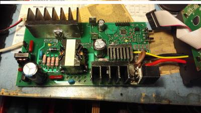

А вот мой вариант  модернизации ЗУ. Где возможно поставил радиаторы, и заменен, как и писал ранее вентилятор, и соответственно рассверлены вентиляционные отверстия в корпусе. На очереди - перенос платы в другой корпус и улучшение теплообмена.

Solarkray
Радиатор на диод,который с коричневым проводом это уже перебор..... не греется он почти, даже при тока 13-15А. Также на ключ разряда тоже, там 5копiеек достаточно ;-) до 6,5А, проверено, если более, то ставлю реле.

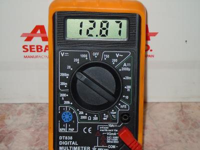

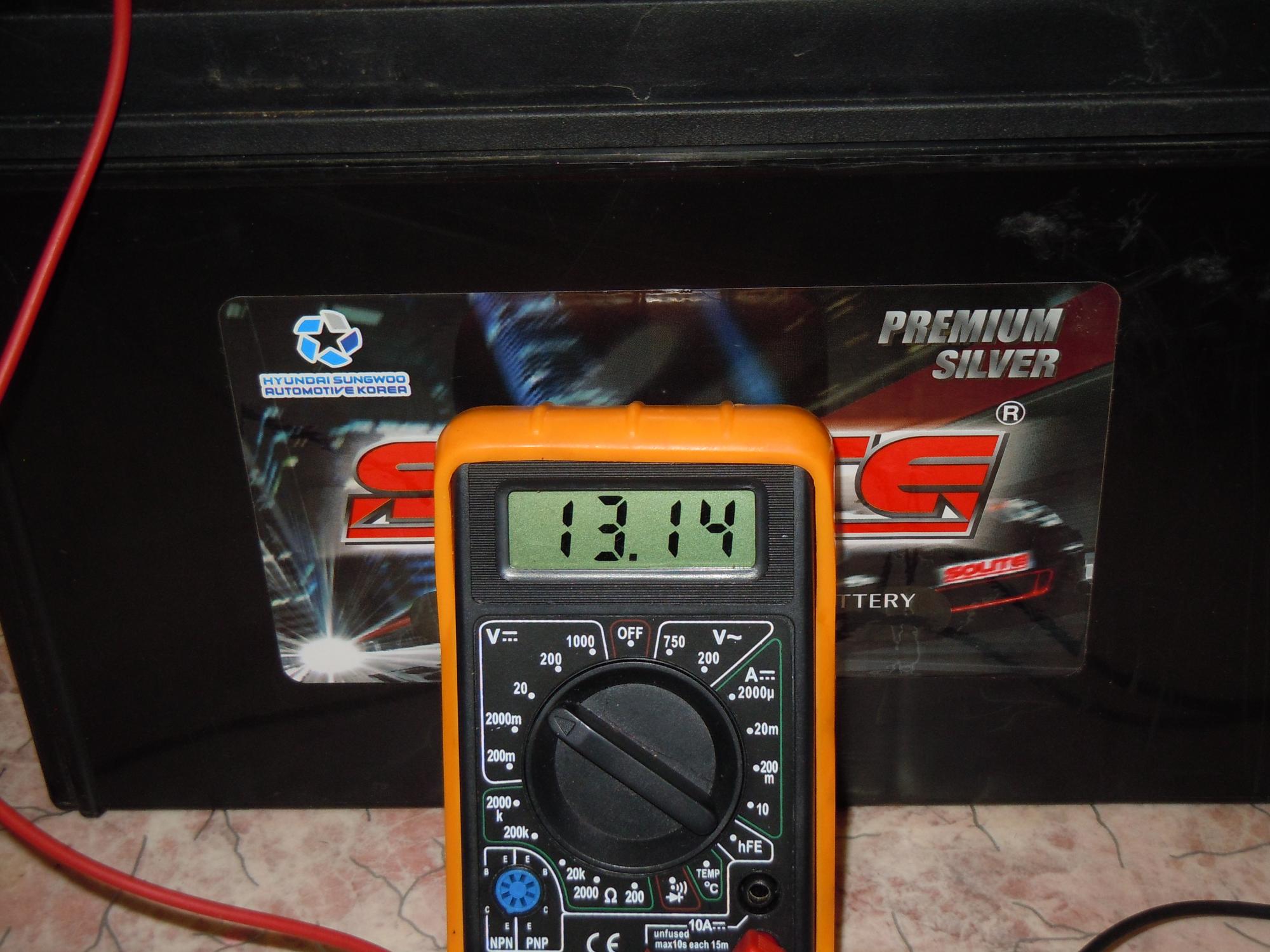

Yury

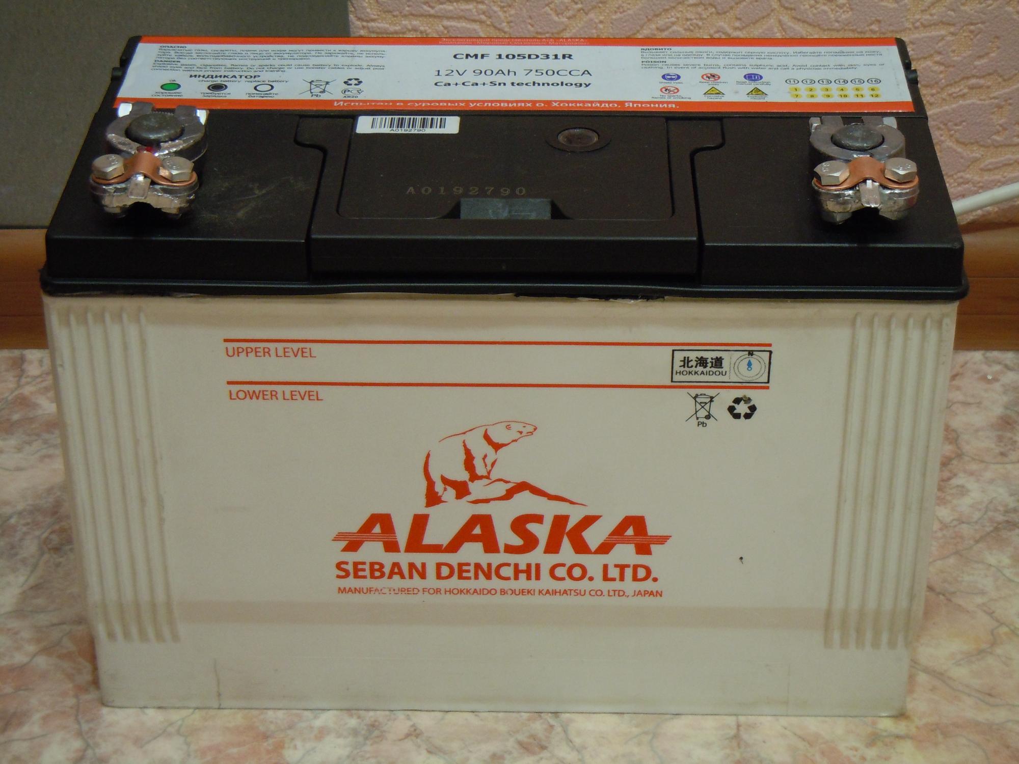

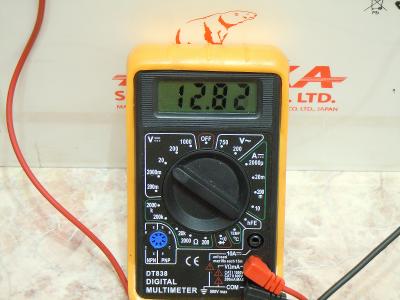

ЦитироватьВечером отпишусь по показаниям НРЦ
1) НРЦ после 15 часов отдыха АКБ после заряда...
Поставил на машину...
2)Для ЗУСа приготовил другого  пациента (ему примерно 3 года)...
НРЦ на данный момент такой...
Стал как-то тяжеловато прокручивать коленвал ДВС, БК "Мультитроникс" фиксирует падение напряжения после запуска до 8,6В.  :bw:
Nivovod
#1554
Странно, вот как раз диод который с коричневым проводом у меня почему то очень прилично греется (сегодня прибор работал в режиме "100аЧ").. поэтому и поставил.

Yury
#1556
Заряд -12 часов , режим STD 70 Ач
Отдано в АКБ - 5,4Ач
Сила тока в пике - 9.5-10А
Напряжение(в паузе) - 13,4в
Напряжение (в пике) - 15,1 В
Снят с зарядки, отдых АКБ - 5 часов
НРЦ составил ...
Поставил на добивку, режим STD 85 Ач  :bw:

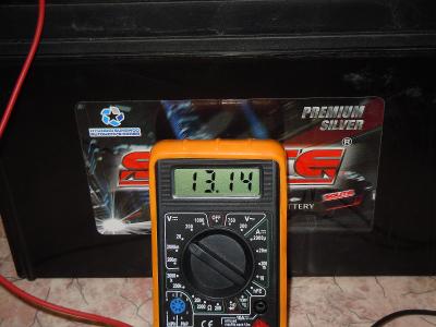

Yury
Пациент тот же...
Зарядка - 22 часа
Отдано в АКБ - 4,9 Ач
Сила тока (в пике) - 11-12А
Напряжение (в паузе) - 13,4в
Напряжение (в пике) - 15,1В
Снят с зарядки, отдых АКБ - 3 часа
НРЦ составил...
Сила тока, подаваемая ЗУСом выросла по сравнению с прошлым разом и НРЦ подросло... :bw:

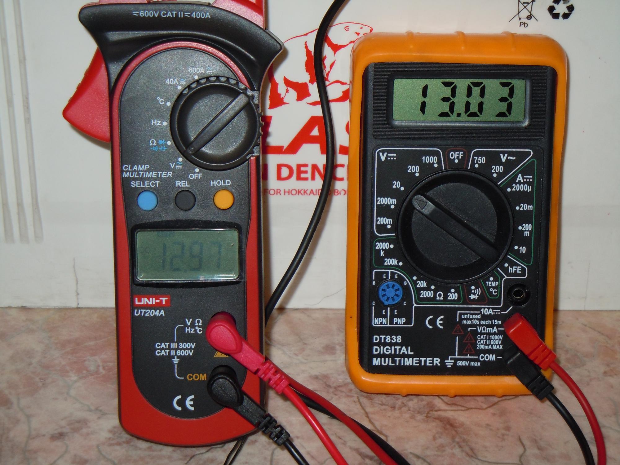

Yury

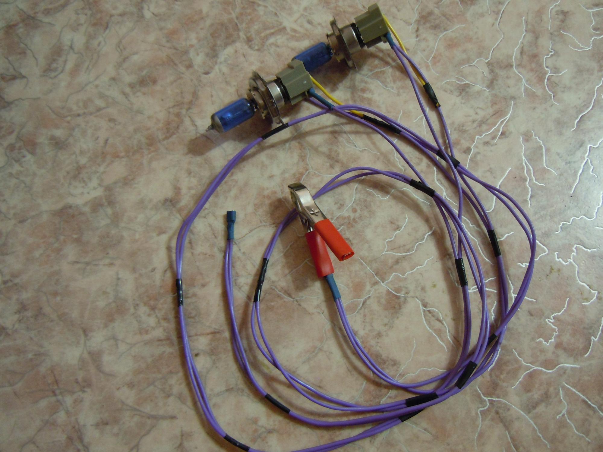

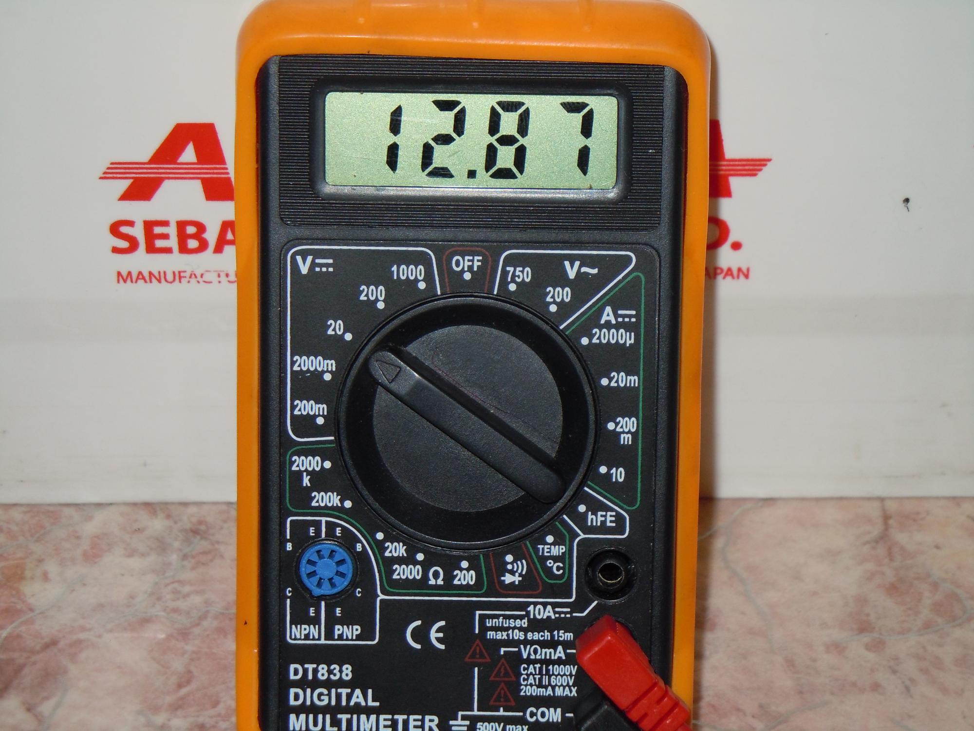

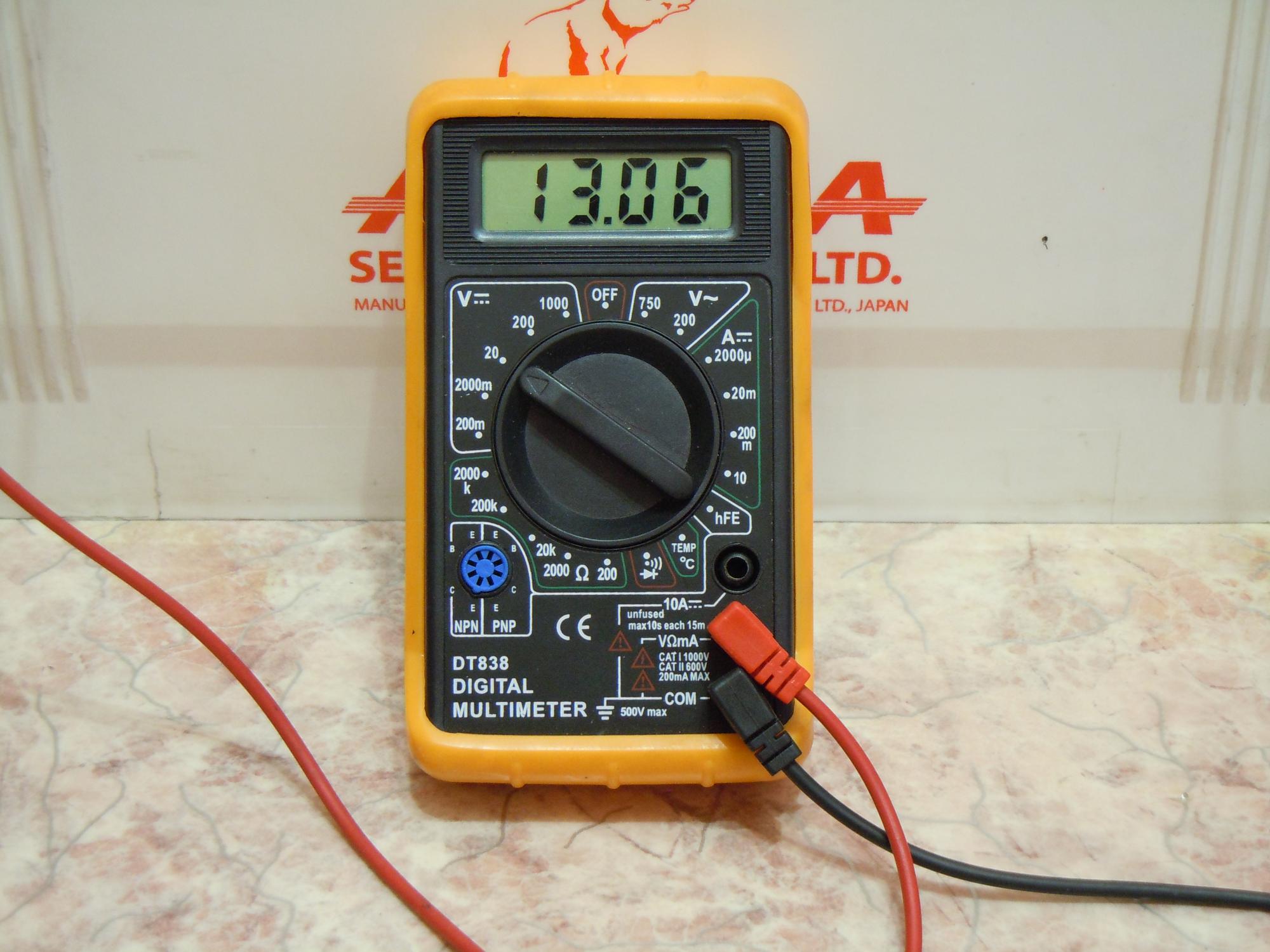

Нрц  после 13 часового отстоя (пришли токовые клещи, решил еще их задействовать для измерения)...
Изготовил нагрузку для КТЦ (максимум 10А)...
Думаю,что применение крокодила не так критично на нагрузке :bw:
Alex_Soroka
и кто из них больше врет ? :)
ЦитироватьДумаю,что применение крокодила не так критично на нагрузке :bw:
для нагрузки - не критично.
Yury
#1565
Александр! Если честно, то пока не знаю :-D... Как придет источник опорного напряжения, тогда сразу проверю и отпишусь  :bw:
