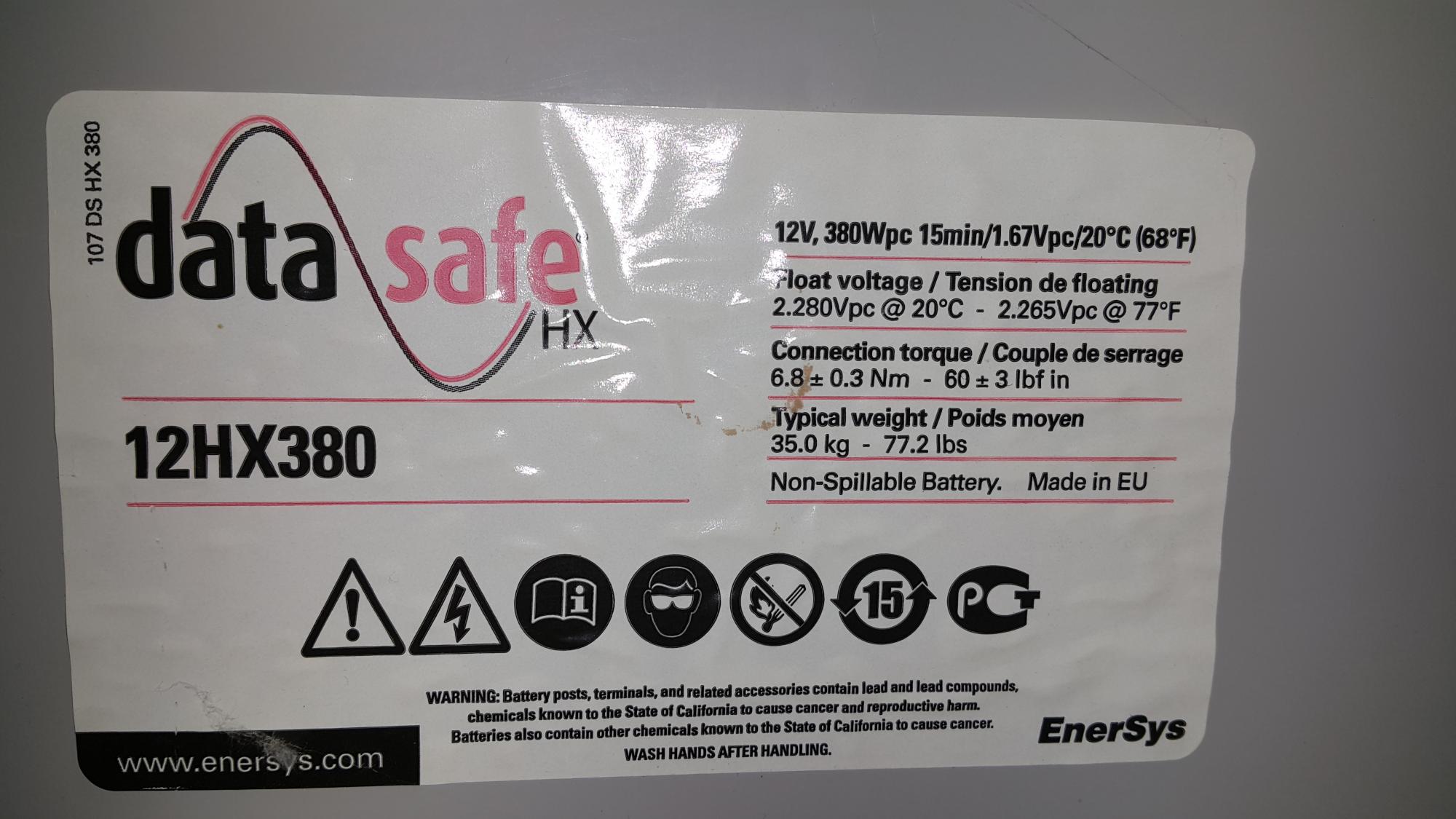

Каким режимом заряжать такой аккумулятор .

[user]KPavel[/user],
Примерно 80А\ч, ток заряда от 7 до 9А норма.

Цитата: KPavel от 27 Фев. 2016 в 11:05
Каким режимом заряжать такой аккумулятор.
В режиме V4 (STD) На токе 70Ач или 85Ач.      Ёмкость его порядка 90Ач.
