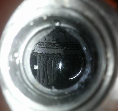

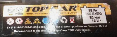

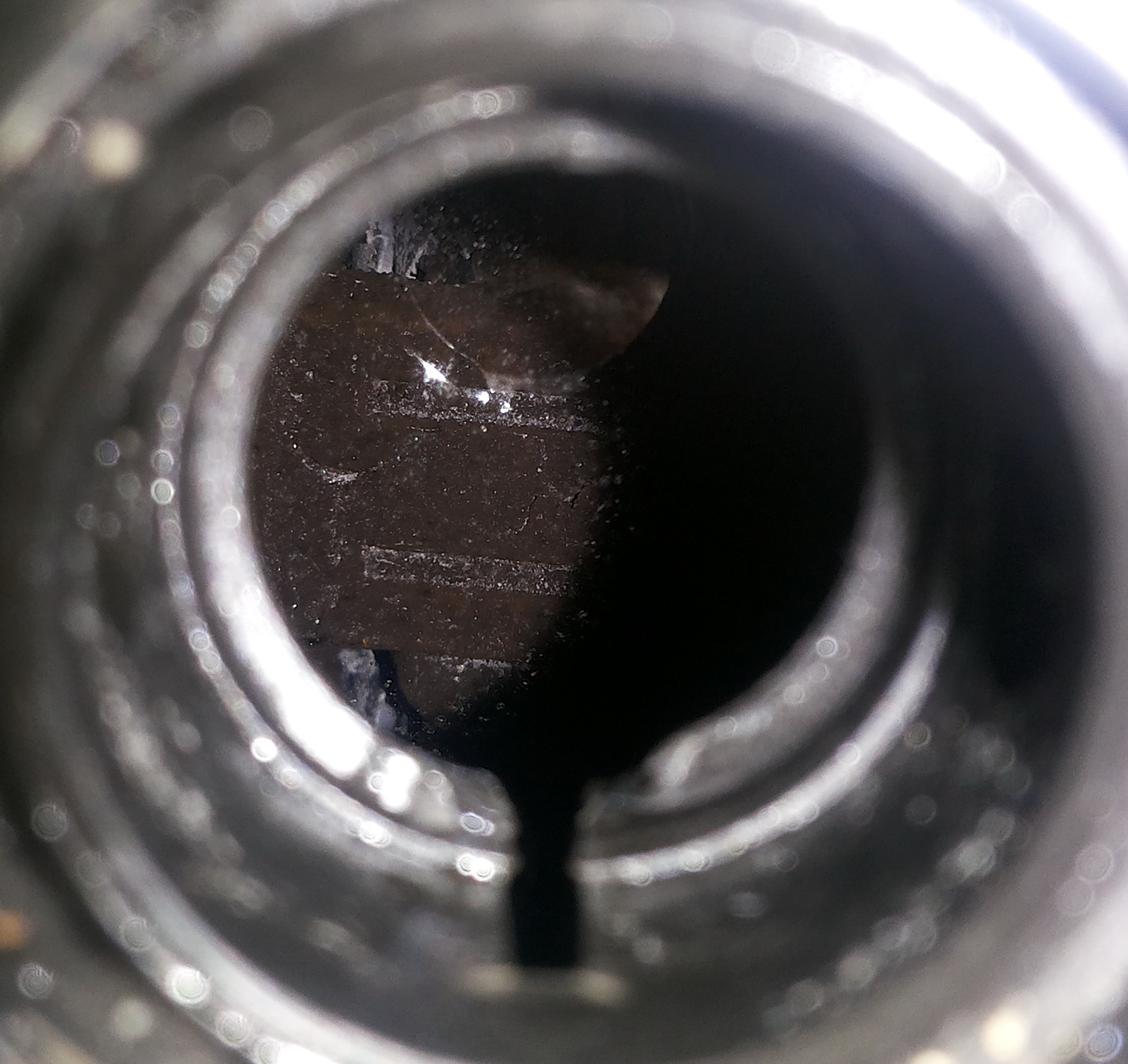

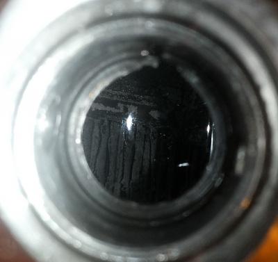

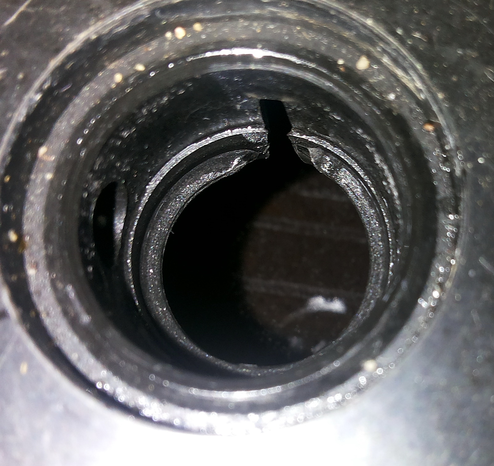

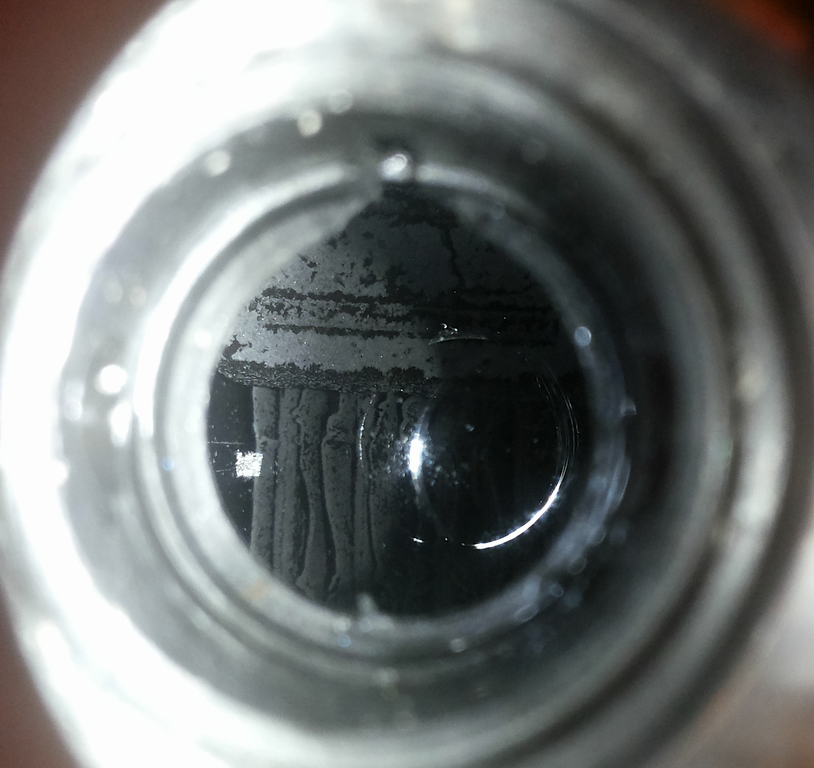

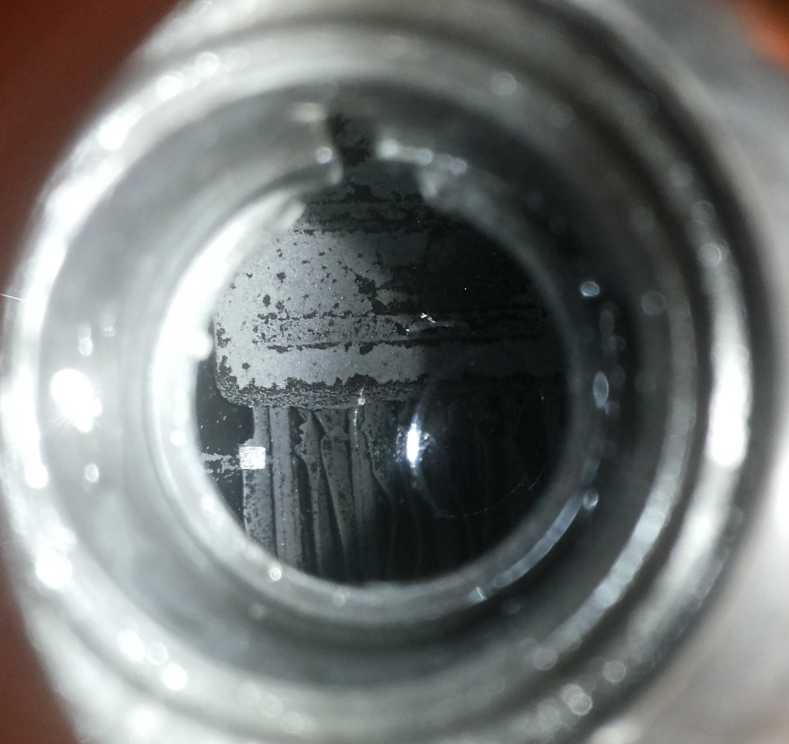

Всем доброго дня. Решил выложить сюда результат моего эксперимента. Задачей было выяснить, правда ли, что ЗУС может успешно бороть сульфатацию. Для эксперимента был выбран самый тяжелый случай который у меня был. Аккумулятор заведомо труп. Кальциевый, подвергался раза 3-4 глубокому разряду (не выключенные лампочки в авто), заряжался исключительно кипятильниками, кипятился долго и упорно, электролит в одной банке был чёрный. После последнего глубокого разряда и попытки зарядить кипятильником был оставлен в гараже на полтора года. После попадания снова ко мне в руки месяц назад НРЦ на нём был в районе 11,6В, плюс разный уровень электролита по банкам и самое главное для меня - отличнейшая видимая сульфатация.  ;-). Вот с ней ЗУСУ и предстояло бороться.
Вот марка аккумулятора, кому интересно.
Вот фото положительных перемычек и частично пластин в аккумуляторе до лечения.
Далее аккум стоял на добивке в режиме "v4 STD"  на токах 50Ач порядка 10 суток. Плюс за это время несколько КТЦ до 12В (просто так для интереса.) Аккум я не "взбалтывал", не перемешивал. Он просто стоял и "добивался".
Результат такой.
Как видно сульфаты растворились замечательно!!!
