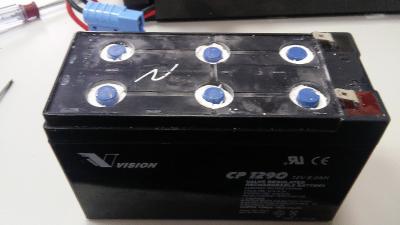

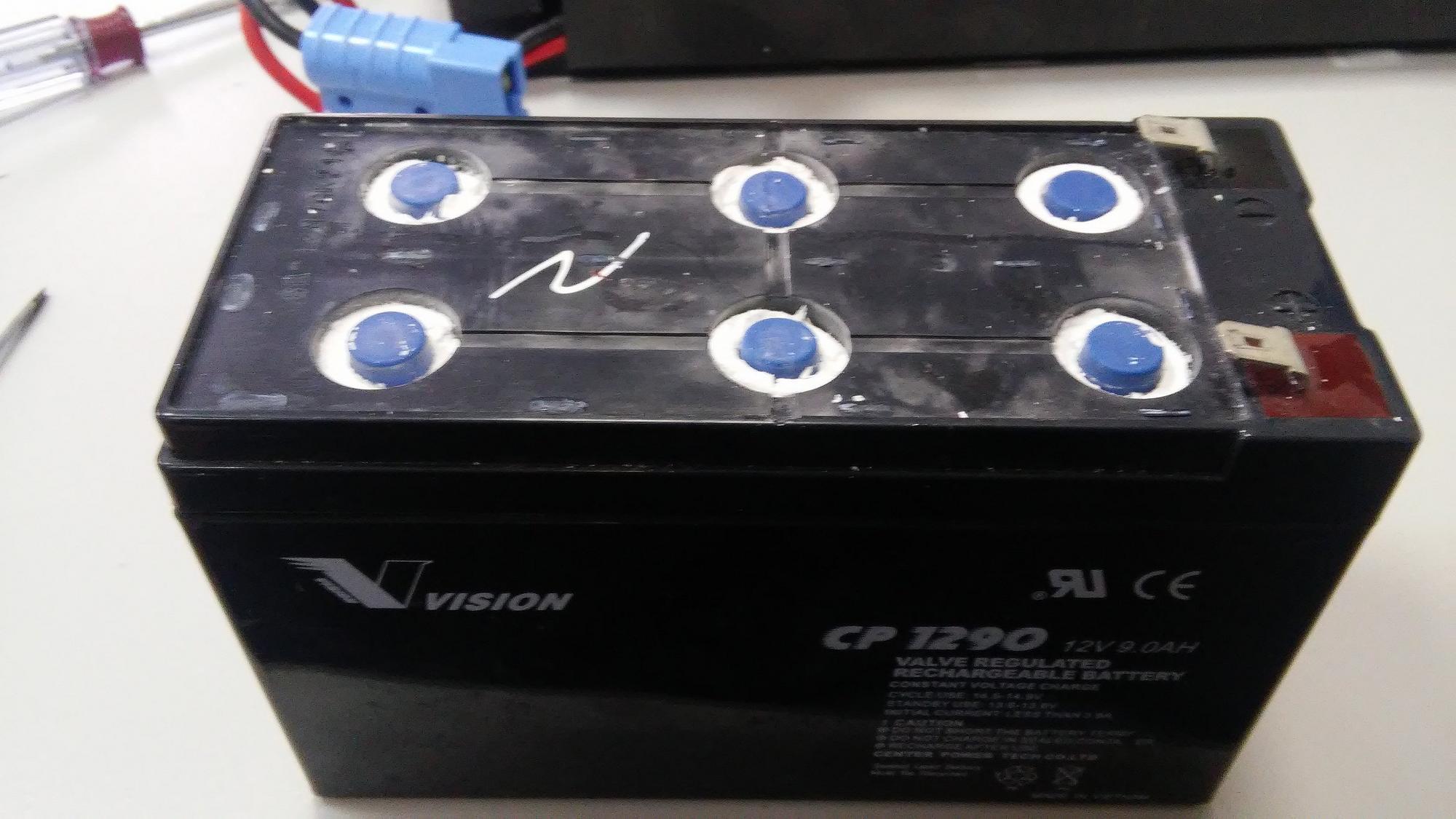

Интересный случай. После очередного отключения эл-ва "помер" ИБП.
Вытащил АКБ - 4 шт. Померил на всех напряжение - около 13,5 В (ИБП отключилась, когда АКБ сели), решил ЗУСом их проверить - включил режим АВТО 7 Ач. При тесте ЗУС показывает ток и "вердикт" АКБ: 2 АКБ - Теск ОК - 3 А, одна BAD - 1 А, а четвертую вообще не увидел   :bn:
Еще раз тестером проверил - 13, 5 В на этой батарее. Подключаю к ЗУС - напряжение падает до 4В. Вскрыл крышку, удивился содержимому - сначала подумал - электролит солью весь вышел  O_O ? Но, потыкав отверткой понял, что какой-то впитывающий мягкий материал. Снял колпачки резиновые, и потихоньку, при подключенной ЗУС и вольтметре, стал подливать водички. По мере наполнения банок, напряжение стало подниматься, пока ЗУС не увидел АКБ. Отключил, дал постоять 10 минут, поставил на зарядку. Ток батарея стала брать хорошо.
Подскажите, гуру, это как понимать? Сейчас, после ночной зарядки отключил ее, поставил "братьев" на зарядку. Эта теперь заряд держит, лампочка горит. Будет она работать? Стоит ли обратно ставить?

I_004
[user]cadet[/user], таки ответы на свои вопросы, особенно весьма неопределённый, как "это как понимать?". Если проще - высохла АКБ, для ИБП это нормально. Другие АКБ, вероятно, на грани. Ваще не гуру, кста...
cadet
Я предположил, что маты высохли на столько, что плохо стали соприкасаться с пластинами, поэтому и стало похоже на "мнимый заряд". Хотел услышать, правильные ли мои предположения, и есть ли смысл после "восстановления" отправлять АКБ в бой, на сколько надежно будет.

AlexAi
#1794
[user]cadet[/user], заряжайте в режиме std, чего вас в auto тянет.
У вас, я так понимаю, 4 акб в одном ибп стоят. Поэтому, доливаем воду, заряжаем с добивкой, делаем ктц, записываем для каждого аккума полученные данные по ёмкости. После проверяем каждый в отдельности под нагрузкой ампер 10, записываем результаты. Сравниваем АКБ. Если они живые и одинаковые то ставим назад в ибп, если параметры у всех отличаются, то толку от их работы вместе не будет.

I_004
Мнимый заряд из другой оперы, тут, скорее, снижение ёмкости (в 0 в этом случае) из-за потери воды.
Проведите КТЦ. ЗУС это умеет.
