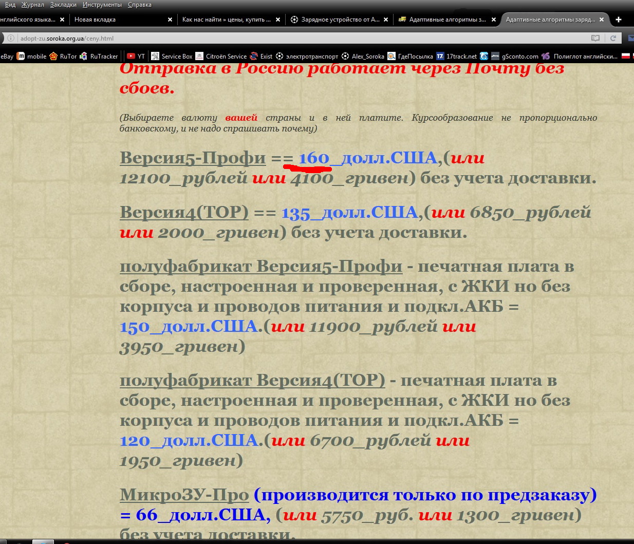

[user]Alex_Soroka[/user], цена на сайте глючит. Или тут как на Ебее, успел купить за такую цену, значит твоё??
Nikola100+, KS18XL, inmo v8.
Alex_Soroka
перезагрузите страницу.
у вас в кеше затряло  :hello:
AlexAi
Нет. Что-то с кроссом. Гривны то я вижу правильно, а конвертация тупиит.
Alex_Soroka
нету кросс-курса.
(Выбираете валюту вашей страны и в ней платите. Курсообразование не пропорционально банковскому, и не надо спрашивать почему)
для кого это записано?
AlexAi
нету кросс-курса.
Тоесть версия 5 без доставки стоит 160$ так?
В моей стране используемая валюта №1 - доллар США
№2 Беларусский Рубль.
Alex_Soroka
да.
...К сожалению в Украине белорусские рубли я вообще не видел...  :-(
