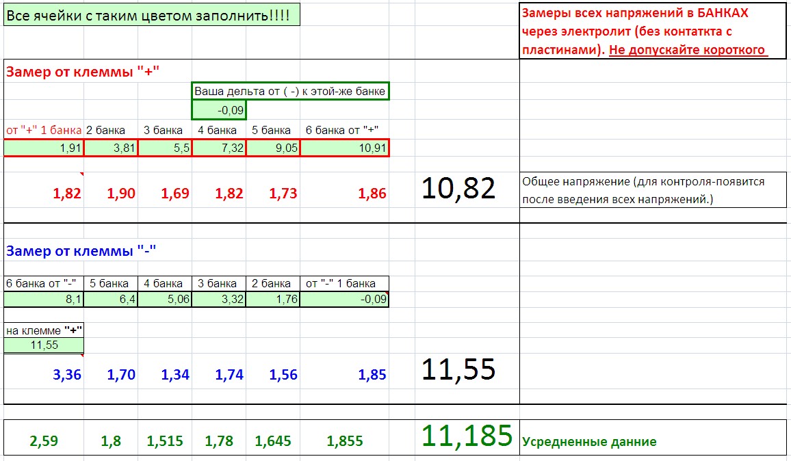

У кого нибудь перегорал предохранитель? Или дорожка что выполняет его функции. Отлучился,пришел зу не работает сгорел пред. Режим был 85 ач акб 100 ач новая. Питание 220 от сервоприводного стаба.  Купил такой т.к. лучше такой чем питание от релейного стаба что встроен в ибп,тот разом сбрасывает-добавляет по 35 в и я не стал рисковать опасаясь что под большим током опять вылетит топ 250. Стаб подстраивает очень редко моторчика не слышно стоит рядом в метре,плавное суточное изменения напряжения. В общем сгорел пред на 1А который кулибин в плату впаял. Я поменял на такой же 1А.  Все работает как раньше. Еще вопрос по подопытному 60 ач. Использую его тк его история мне и известна в основном. Раньше стоял на моей бензинке 1,5 л. Потом я его поменял на 74 бош. Стоял он так года 2-3 иногда подзаряжал. Как то измерил плотность 1,30-1,32 долил воды. На лампочку 21 вт он раньше отдавал 12ач стартер крутил,сейчас  стартер не крутит,емкости нет 1-2 ач осталось не больше. Если долго не подзаряжать то напряжение падает до 8-9 в. Стоял под зу4 и вогнало оно в него 55ач но результатов нет. Оставить его на месяц подолбить? Таблица вот https://electrotransport.ru/index.php?topic=4074.msg918675#new

предохранитель в 90% случаев сгорает когда уже ТОР вылетел, потому что инерционность, вам просто повезло.
ЦитироватьЕще вопрос по подопытному 60 ач. Использую его тк его история мне и известна в основном. Раньше стоял на моей бензинке 1,5 л. Потом я его поменял на 74 бош. Стоял он так года 2-3 иногда подзаряжал. Как то измерил плотность 1,30-1,32 долил воды. На лампочку 21 вт он раньше отдавал 12ач стартер крутил,сейчас  стартер не крутит,емкости нет 1-2 ач осталось не больше. Если долго не подзаряжать то напряжение падает до 8-9 в.
если 8-9в то у вас КЗ в 1-2 банках.
надо смотреть побаночно - метод третьего электрода, желательно под общей нагрузкой 5-10Ампер.
сразу будет видно.

Цитироватьнадо смотреть побаночно - метод третьего электрода, желательно под общей нагрузкой 5-10Ампер
Какой порядок замера? Подключаем нагрузку,замеряем банку,отключаем нагрузку,переходим к следующей банке подключаем нагрузку снова? Или подключил нагрузку и пока 100вт лампочка горит одним проходом делаем замер?

второй вариант.
подключили лампу, выждали 1 минуту(устаканится напряжение) и вперед - мерять.

Замерил под нагрузкой 100 вт но доверять можно только цифрам от плюса т.к. замер от минуса проходил при стремительно падающем напряжении.

Цитата: Alex_Soroka от 07 Окт. 2016 в 18:07
2.59 вольт в банке? Это фантастика  O_O
Закономерный результат при быстром падении напряжения. Первую банку измеряли при одном напряжении на акке, последнюю - уже при меньшем. А т.к. напряжения расчитываются по данным всех - ВСЕ рассчитанные напряжения неправильные; какие-то ближе к реальности, какие-то - ближе к фантастике  :-D

Цитировать2.59 вольт в банке? Это фантастика  O_O
Я вроде бы написал что замер от минуса делался при быстро падающем напряжении. Как сделать корректный замер если акб валится под девятью амперами? Там реальной емкости 1 ач.  :hello:  Что по замеру от плюса нельзя что-то определенное сказать,есть же цифры? Вопрос в том что мне с ним делать... Оставить долбить месяц? Могу оставить. Я хочу получить практический результат от зу для достижения этой цели и вожусь именно с этим акком.
Timber
Дождаться стабилизации напряжения; не будет же оно падать до минус бесконечности. Оставить на сутки - измерить еще раз, потом еще сутки - и опять замер. Если не будет положительной динамики - и за месяц много лучше не станет.
