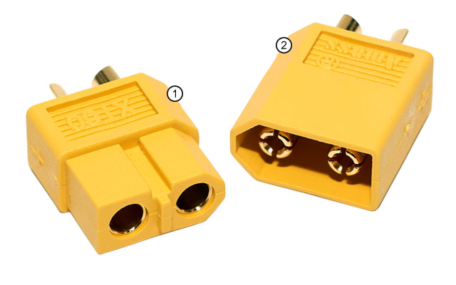

[user]Alex_Soroka[/user], все понятно максимум 60см кабеля. Подскажите какого сечения?
Можно ли использовать разъем xt60?

ЦитироватьМожно ли использовать разъем xt60?
не знаю.
надо проверять. там контакт может быть хреновый если "никель по никелю".
должно быть "латунь по латуни" или спец-покрытие, или "медь по меди".
Используя всякие контакты по пути от ЗУ к АКБ вы уменьшаете влияние импульсного заряда на АКБ, внося "переходные сопротивления" именно в многоамперные НЧ и ВЧ импульсы, то что "лечит" сульфатацию и намазки. Помните об этом.
Рассказы о " да че там, по калькудятору там миливольты потеряются всего" оставьте при себе  :ireful:
