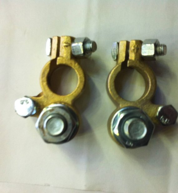

Alex_Soroka
Цитата: AlexAi от 05 Дек. 2016 в 19:07
[user]ИС-Х[/user], на фото клемма с латуни лужёной.
ВСЕГДА ПРОВЕРЯЙТЕ ТАКИЕ КЛЕММЫ !!!
не раз нарывался на такие-же но покрашенные в цвет латуни из говеного силумина !
даже как-то попадались силуминовые, которые в руках распались от сжатия, но гальванически покрытые в цвет латуни :(

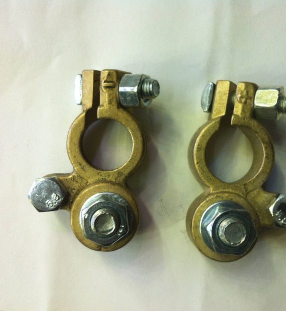

Makz
[user]Alex_Soroka[/user], [user]AlexAi[/user], [user]mski[/user], Внимательнее изучил клеммы. Действительно, хрень какая-то гальванически покрыта под цвет латуни. Без болтов крепления вообще ничего не весит, как алюминий. Мягкая. В топку, короче. В инструкции к ЗУ предлагаю сделать акцент на нормальных клеммах, а не только на способе их соединения.

Antenboy

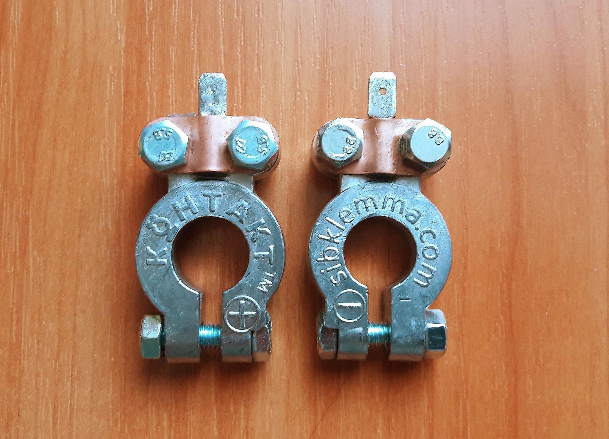

Импортные клеммы по моему честные только или если настоящий свинец, или дорогущие для меломанов, надо искать российского производства, там латунь настоящая, сам такие с трудом нашел, где то упаковка завалялась, найду, скину фото. Настоящие латунные с покрытием, похожим на олово, пилил надфилем, продавались парой с кожухом для плюса, цена 200руб, тяжелые...

Makz
А я обновил клеммы  :-) Походив по магазинам, пришел к выводу, что самый верный способ не проколоться с "типа латунью",  взять свинец и все. Получилось вот так. Контакт дополнительно залужен, для надежности (хз из чего эти клеммы 6.3 мм).
TOP4, Technoline BC-700
ИС-Х
[user]Makz[/user], какой-то диссонанс: массивный обхват пеньков свинцом и тонкие ножевые клеммы из луженой стали
Makz
[user]ИС-Х[/user], это с прицелом на "пригодится в хозяйстве". А пеньки...какой способ подключения производитель посоветовал, такой и используем :) Пока альтернатив не вижу, потому как нужно в паузе быстро отключать провод. Кнопки стоп же нету, а паузу одной рукой удерживать нужно.
