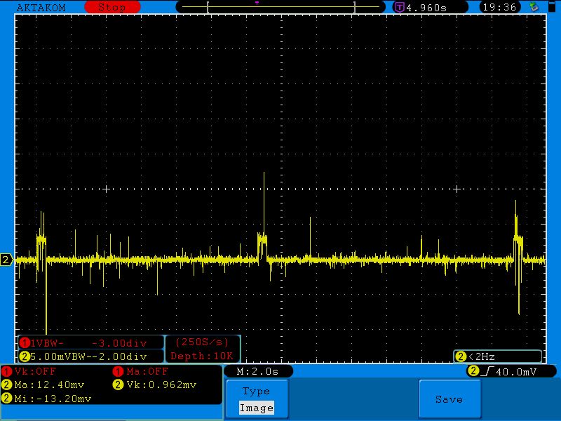

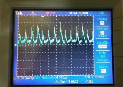

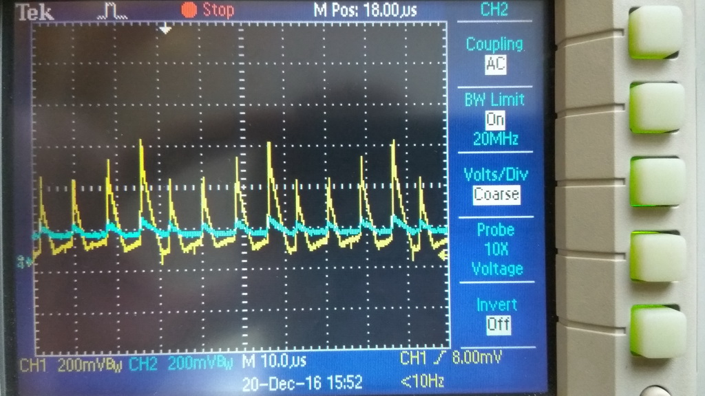

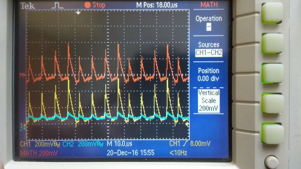

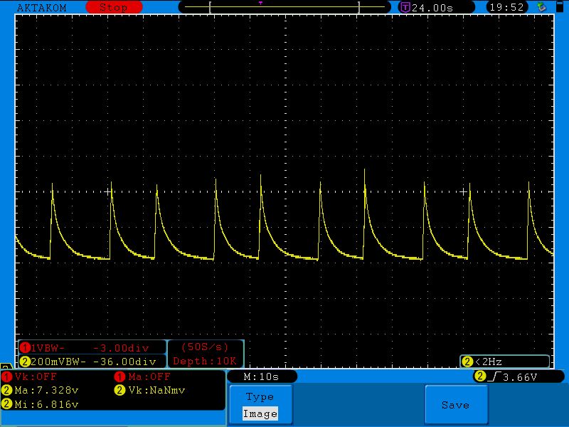

Про измерение спрашивали в другой ветке. Отвечу тут.
Измерялось параллельно акб. Акб 7Ач, клеммы ножевые 6мм. Для лучшего контакта крокодилов клеммы акб залудил толстым слоем припоя. Минус зу без крокодила подключен к акб, сюда же и минусы щупов. Плюс зу через два крокодила, соединенные 10-15см проводом 1,5мм2, провод к крокодилам припаян. Один щуп на клемме акб, второй на клемме зу. Ток с зу около 1А.
Оригиналы фотографий приложу сюда.
красный - потери. канал1 минус канал2.
Добавлю спустя пару минут. Если народу интересно, то могу провести опыты с удлинением проводов, использованием более тугих крокодилов, +всё это можно на больших токах. Пишите пожелания.

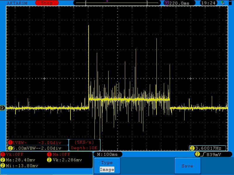

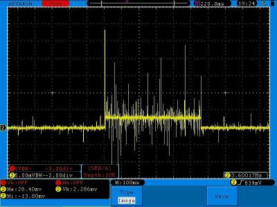

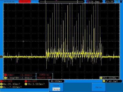

Дополнено 21.12.2016.
Много раз на форуме повторялся вопрос:
Цитировать- "Неужели родные ножевые клеммы на зус лучше крокодилов? Там же малое пятно контакта! И тд и тп."
или
ЦитироватьПочему вы считаете свои ножи идеальными? а если и они приблизятся по сопротивлению к шунтам ?
Свинцовые клеммы я не против, они всяко лучше, но ножи чем лучше крокодилов?
Дошли руки посмотреть и на эти ножевые клеммы.
Жёлтый - На клеммах ЗУ. Синий - На клеммах акб. Настройки каналов идентичны. Ток около 1А. (Проверял до 5А среднего, импульсы не режет.)
Ножевая клемма хорошо, но под болт будет лучше.
Делаем выводы, что лучше, а что хуже.

Цитата: AlexAi от 20 Дек. 2016 в 20:49Для лучшего контакта крокодилов клеммы залудил толстым слоем припоя.... Плюс зу через два крокодила, соединенные 10-15см проводом 1,5мм2, провод к крокодилам припаян.
Вот это не понял. Не могу представить в объеме.
На фотках вижу не отфильтрованные паразитные наводки  130 кГц от обратноходовика. Это и есть лечебные импульсы подавленные крокодилом? Тогда у меня их еще больше  :-) ;-)
AlexAi
Залудил ножевые клеммы акб.
Провод 1,5мм2 с крокодилами на концах. Соответственно один крокодил на +акб второй на провод+ зу.
Nikola100+, KS18XL, inmo v8.

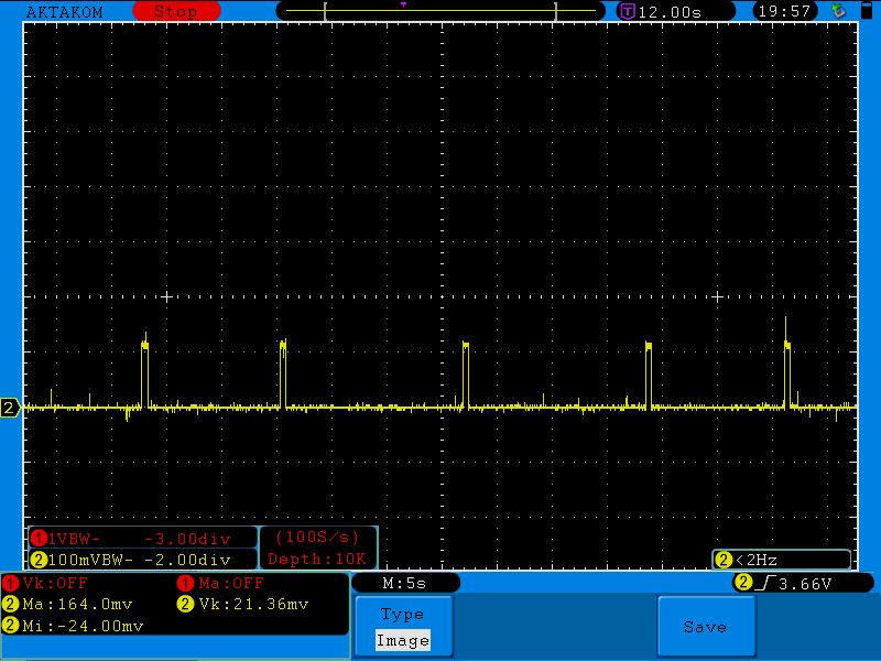

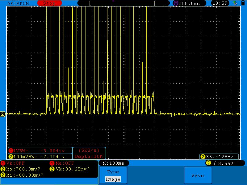

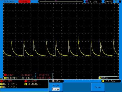

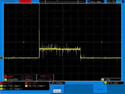

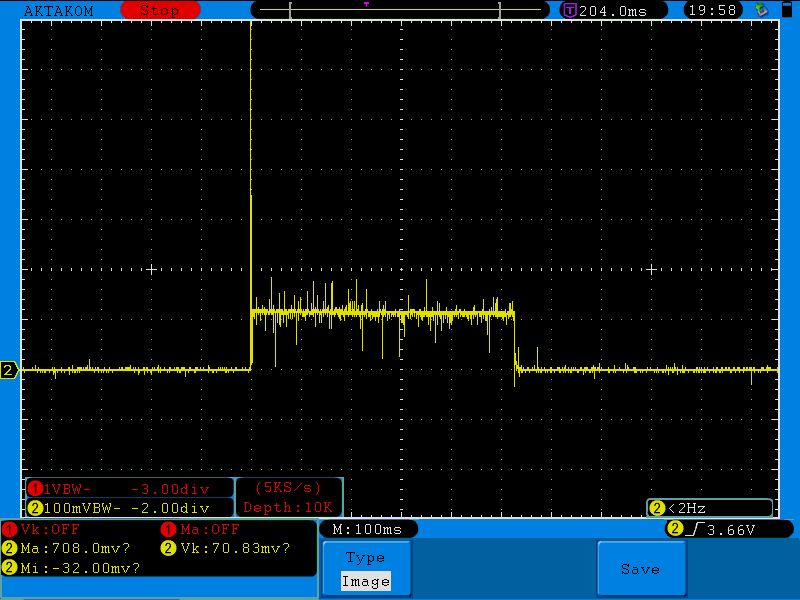

Измерил крокодилы.
Условия: добивка, импульсы длиной около 0,5-0,6 сек, ток стабильный около 4А:
Импульсы постоянного тока на шунте 0,025ом (встроен в стаб тока БП):
То же, но с модуляцией 30Гц:
И, наконец, падение напряжения на переходном сопротивлении крокодав-пенек АКБ:
То же, но с модуляцией:
Падение не контакте составило около 3 мВ. Вроде бы не много.
Но крокодил мне не понравился. При каждом импульсе тока (а у меня уколы на фронте в сотни ампер) слышен щелчок от него. А с модуляцией стрекочет как кузнечик. На свинцовых клеммах полная тишина.
Крокодилы - в топку.
