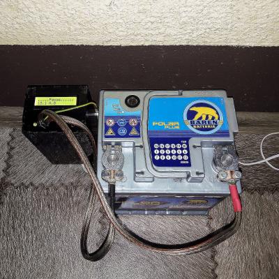

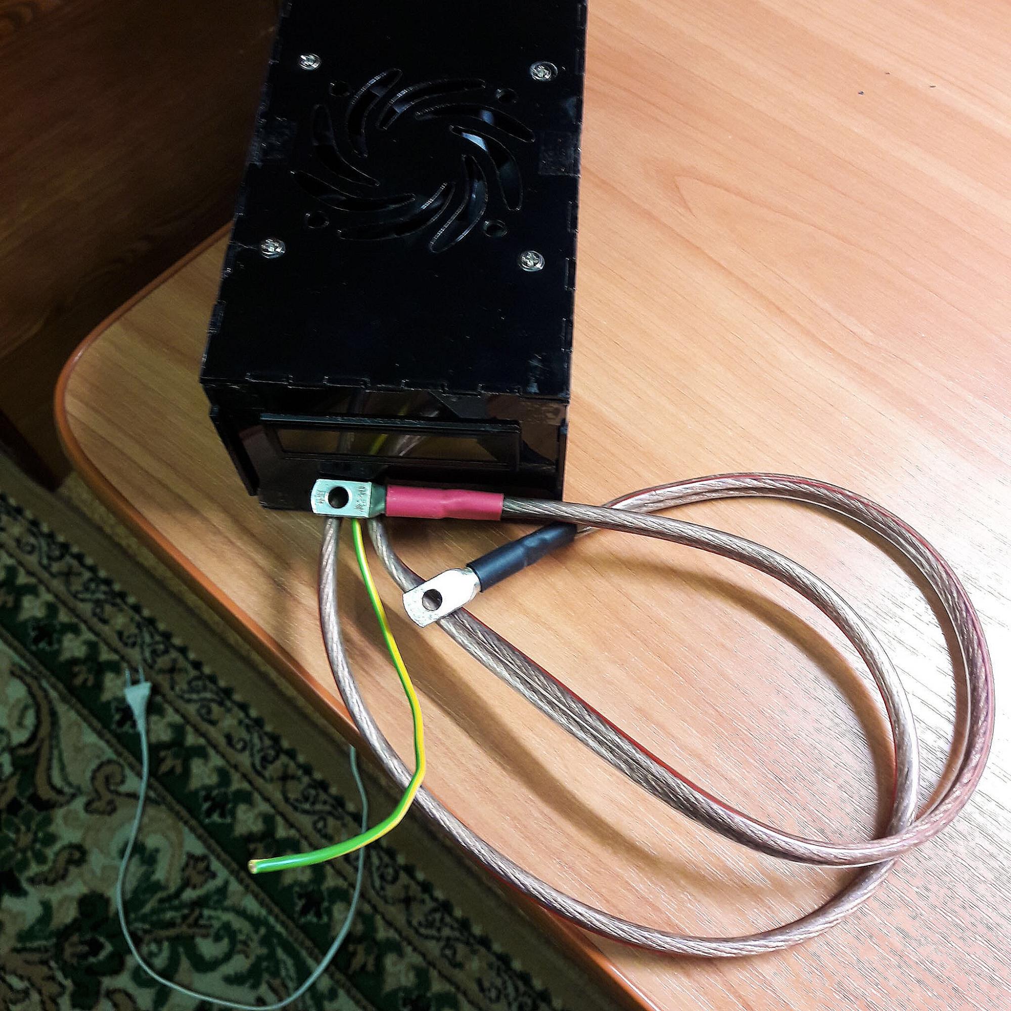

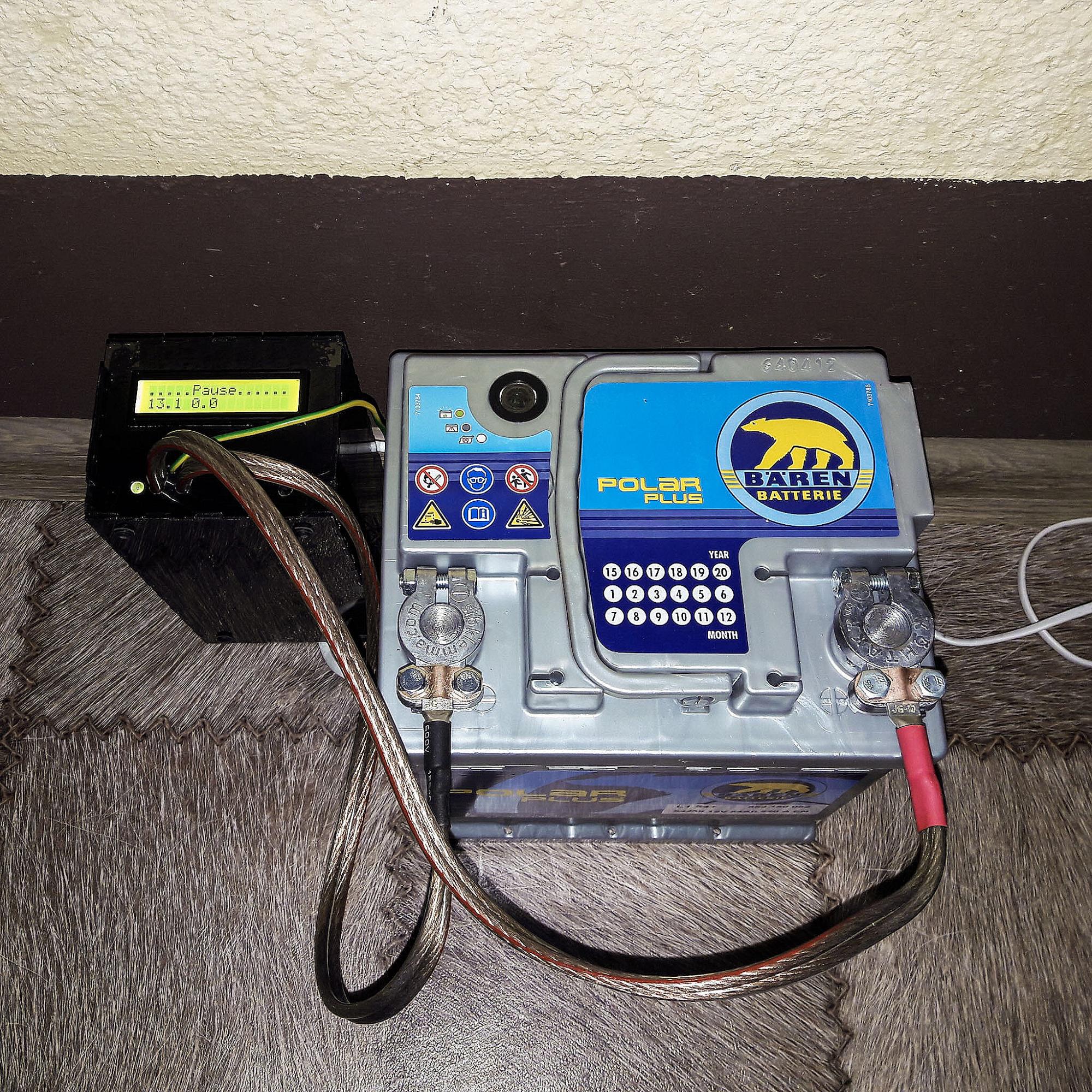

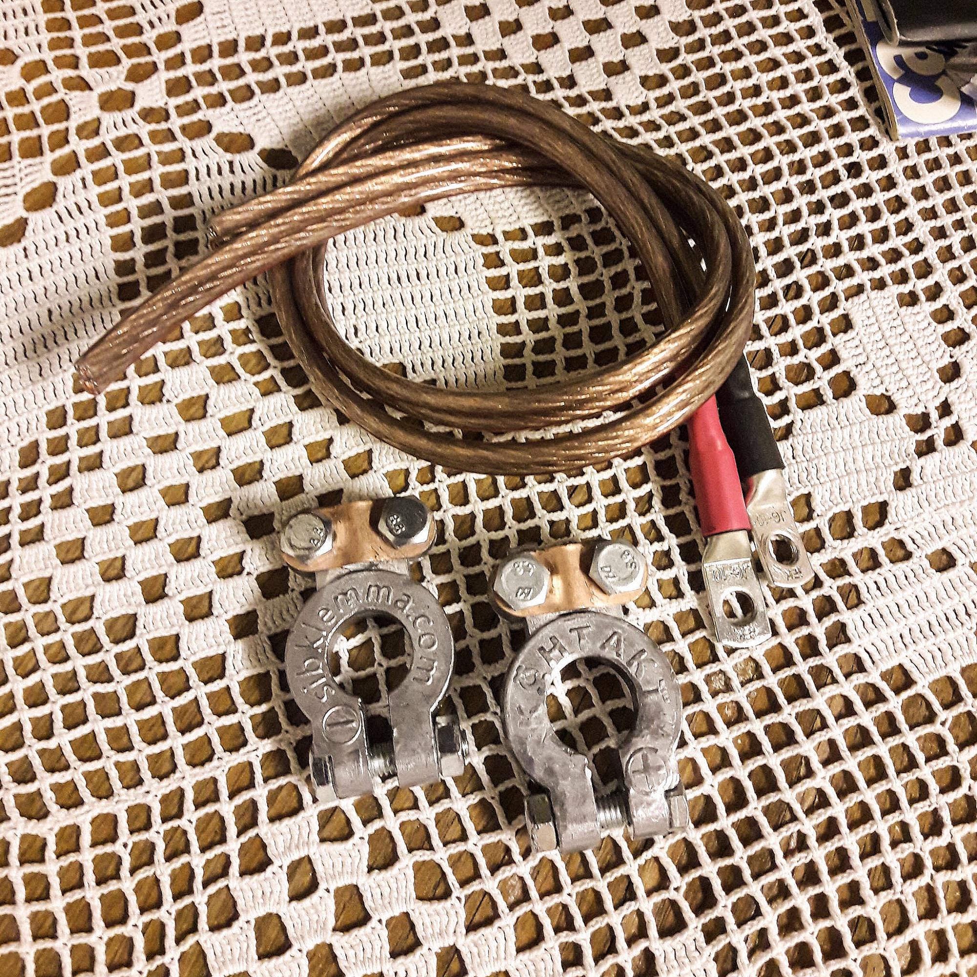

А пока он не наступил, поделюсь своей переделкой. Штатные провода ЗУСа были заменены на более мягкие и толстые. Кабель аудио 2х4мм2 (на плюс и минус),толщина жилы 0,07мм, длина где-то 49см. Итого аж 8 мм2. Наконечники медные луженые, провод впаян и под термоусадку. Провода уже трудятся на приобретённом новеньком АКБ 54Ач. :)
Что получил: хороший контакт, мягкость проводов. Позже поделюсь впечатлениями, изменилось ли что в работе или нет.

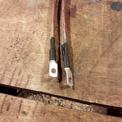

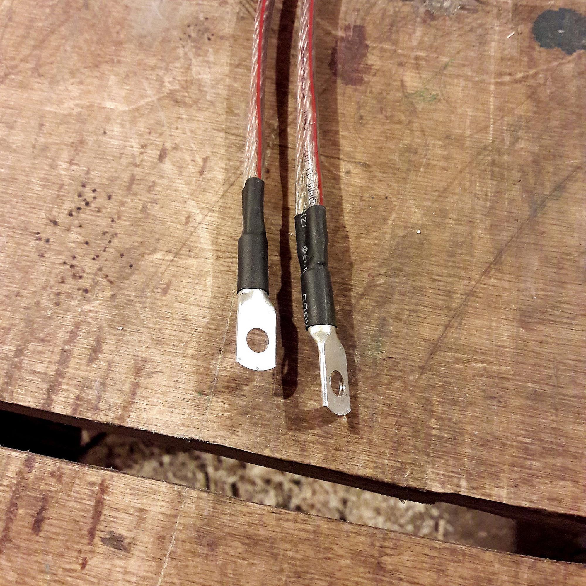

А провода часом не от мистери? Очень прохожи на омедненный алюминий, а если это так, то зря меняли...

[user]Makz[/user], люминь, омедненная)))

По чём определил? На сайте пишут - Медь.

Тоже так думал..  но когда померил на них падение напряжения, ахнул..  даже г.. китайские провода от прикуривателя на 2,5кв мм более чем в два раза лучше.

[user]UriBas[/user], я тут маленько расчёты набросал.
Режим 20Ач, ток до 2.4A по индикатору зус. Возьмём в среднем 2А. Переводим мультиметр в режим 200мВ и меряем напряжение от платы до клеммы АКБ.(разность потенциалов на концах провода при прохождении тока) Получаем 2мВ. Итого сопротивление куска провода 0,001Ом. Ок, смотрим паспорт на провод ПВ3 1х4мм2 и его сопротивление -4,61Oм/км. Т.к я использовал акустический 2х4мм2, то считаем сопротивление 2х4мм2 ПВ3 как 2.30 Ом/км. Итого кусок медного ПВ3 в 50 см имеет сопротивление 0,0012Ом. Исходя из этого, акустический кабель скорее все-таки медный и неплохого качества. По таким же расчетам на алюминии я бы получил 5мВ

Возможно и так..  правда для чистоты эксперимента, лучше пропустить ток побольше, где-то 10А и при разряде постоянным током.   Надо будет самому, еще раз проделать такую процедуру замера, на всякий случай..

[user]Makz[/user],  что за мультиметр и какое сопротивление дают щупы?

[user]mski[/user], что вам даст информация о сопротивлении щупов?:) мультиметр uni-t utb139 (Постоянное напряжение200мВ/2В/20В/200В/1000В±(0.5%+1). Вы кстати не ответили, почему решили, что омедненный алюминий.

[user]Makz[/user], на срезе провода отчетливо виден белый сплав

[user]mski[/user], нет там сплава белого. Я смотрел.
