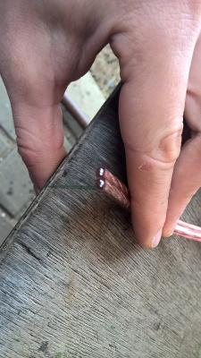

Alex_Soroka
Цитата: Makz от 31 Дек. 2016 в 19:30
Штатные провода ЗУСа были заменены на более мягкие и толстые. Кабель аудио 2х4мм2 (на плюс и минус),толщина жилы 0,07мм, длина где-то 49см. Итого аж 8 мм2.
продавцы аудио-кабелей подобных, отговаривали меня брать такие кабеля, потому что у них сопротивление погонного метра выходит хуже чем у силового медного "твердого".
Я ничего не хочу сказать про ваши - но я бы сильно озаботился проверкой: у вас там реально МЕДЬ или омедненное железо-алюминий? кусочек провода взять и попытаться залудить - если не лудится - поздравления - это омедненное говно!
ЦитироватьЧто получил: хороший контакт, мягкость проводов. Позже поделюсь впечатлениями, изменилось ли что в работе или нет.
будет быстрее заряжать и режим заряда будет с более длинными подачами тока, более явный переход в добивку(когда очень короткие подачи тока).
