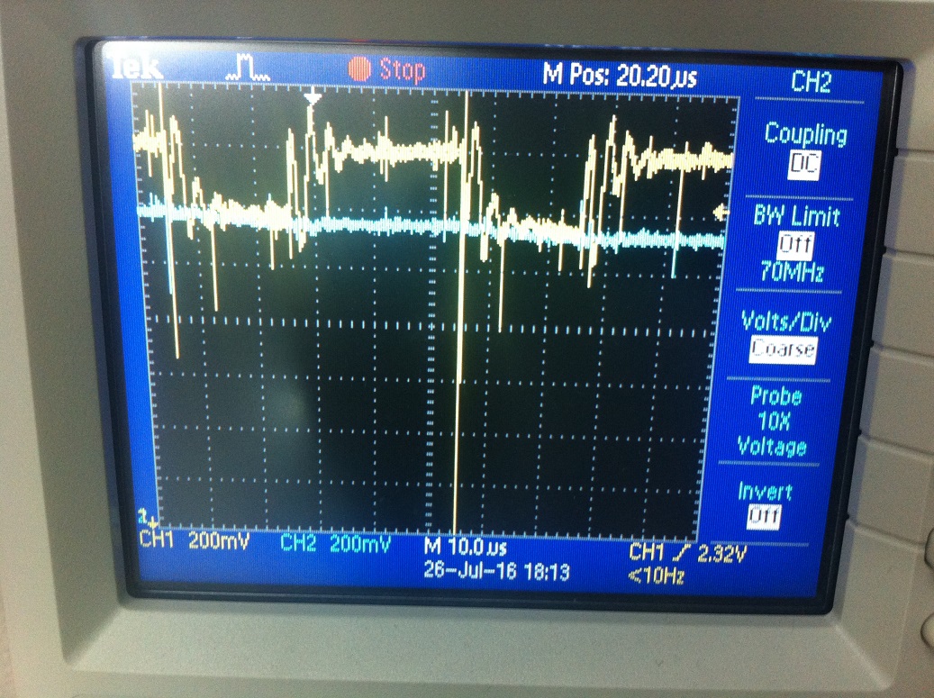

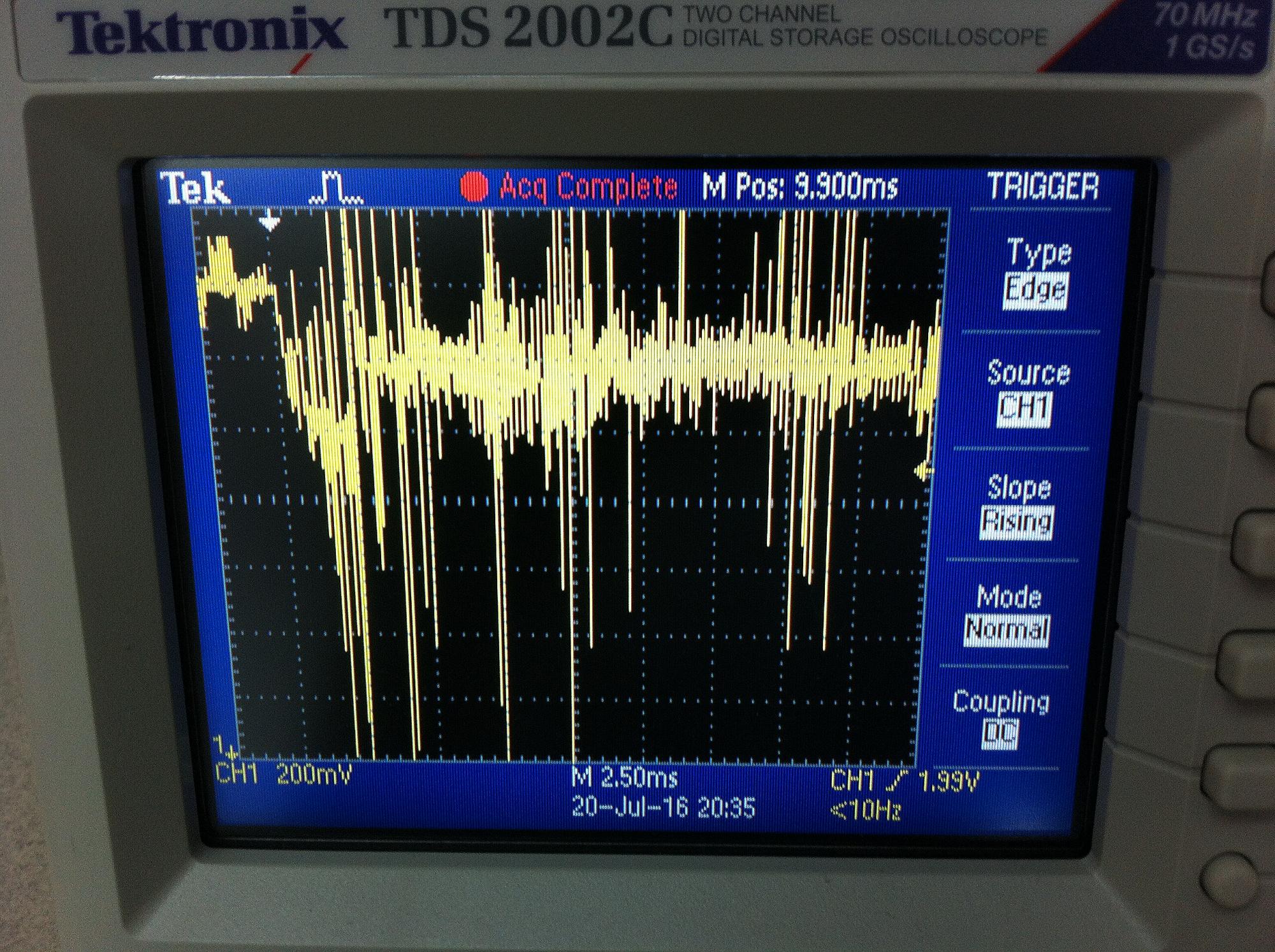

       Меня иногда спрашивают, как работают токовые ограничители в контроллере. Ниже я постарался доступным языком объяснить, что это такое. Надеюсь, будет понятно не только специалистам.
       В контроллере на данный момент имеется два вида токовых ограничений: ограничение среднего батарейного тока и мгновенного батарейного. Также в самое ближайшее время будет добавлено ограничение фазного тока, который пересчитывается из батарейного (т.к. в контроллере датчик тока стоит в батарейной цепи). Но про фазный будет в следующем посте, в этом только про средний и мгновенный батарейные.
       Ниже я буду приводить осциллограммы токов с пояснениями. Эти осциллограммы были сняты на испытательном (нагрузочном) стенде, который представляет собой 1кВт двигатель, нагруженный регулируемым порошковым тормозом. Тормозное усилие было выбрано так, чтобы при питании 45В батарейный ток двигателя был 25А. Т.е. получается чуть более 1кВт.
       Само испытание заключалось в резкой (скачкообразной) подаче 100%  питания на двигатель и снятия токовых осциллограмм. Т.е. сначала на двигатель ничего не подается, а затем сразу 100%.
При отключенных токовых защитах диаграмма тока выглядит так (масштаб: по вертикали 1 клетка соответствует 12А, по горизонтали 25мсек.) :
      Как видно из этой диаграммы, сначала происходит скачок тока до 70А, а затем двигатель начинает раскручиваться, и ток опускается до 40А, а потом до 25А.
      Теперь зададим ограничение среднего тока 25А. Диаграмма получается такой:
      На ней видно, что при резком скачке ток колеблется примерно вокруг 30А, а затем опускается до заданного уровня в 25А. При более мелком масштабе этот процесс выглядит так (в одной клетке по горизонтали 2.5 мсек):
      Алгоритм ограничения среднего тока тоже имеет свое быстродействие. Поэтому начальный скачок тока тут тоже есть, но его длительность значительно меньше, чем без ограничения - около 5мсек.
      Ниже диаграмма с ограничением 12А:
      На ней отчетливо виден начальный скачок длительностью 2.5 мсек и дальнейшая работа двигателя с током в районе 12А.
      Убрать этот скачок можно ограничением мгновенного тока. Это аппаратное ограничение, которое с каждым импульсом ШИМ контролирует заданный порог. Если ток его превышает, то импульс ШИМ отключается и импульс батарейного тока рвется. Т.к. максимальное значение тока обычно значительно выше среднего, то порог срабатывания мгновенной защиты нужно устанавливать существенно выше защиты по среднему току. На диаграмме ниже порог защиты по мгновенному току задан 58А :
      Не ней видно, что амплитуда начального импульса уменьшилась. Если этот порог снизить до 34А, то начальный скачок будет практически не виден:
      Но у аппаратной (мгновенной) защиты есть существенный недостаток - она при срабатывании ломает форму синуса. При этом на трапеции ее срабатывание особо не заметно.
      Следует иметь в виду, что на приведенных диаграммах показаны очень жесткие условия работы двигателя. В реальной жизни вряд-ли кто-то будет подавать сразу 100% мощности. Поэтому и диаграммы будут более сглаженные.

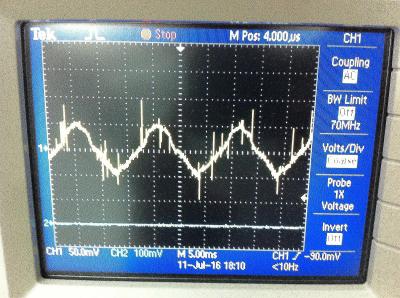

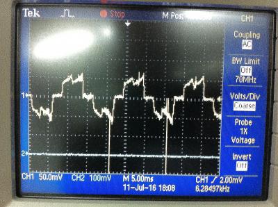

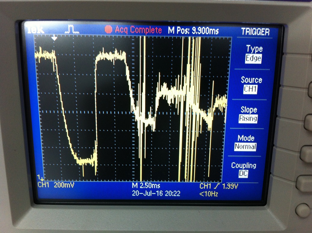

      И ниже еще пара диаграмм, не имеющих отношения к токовой защите.
Форма тока в одной фазе при управлении трапецией выглядит так:
      А синус так:

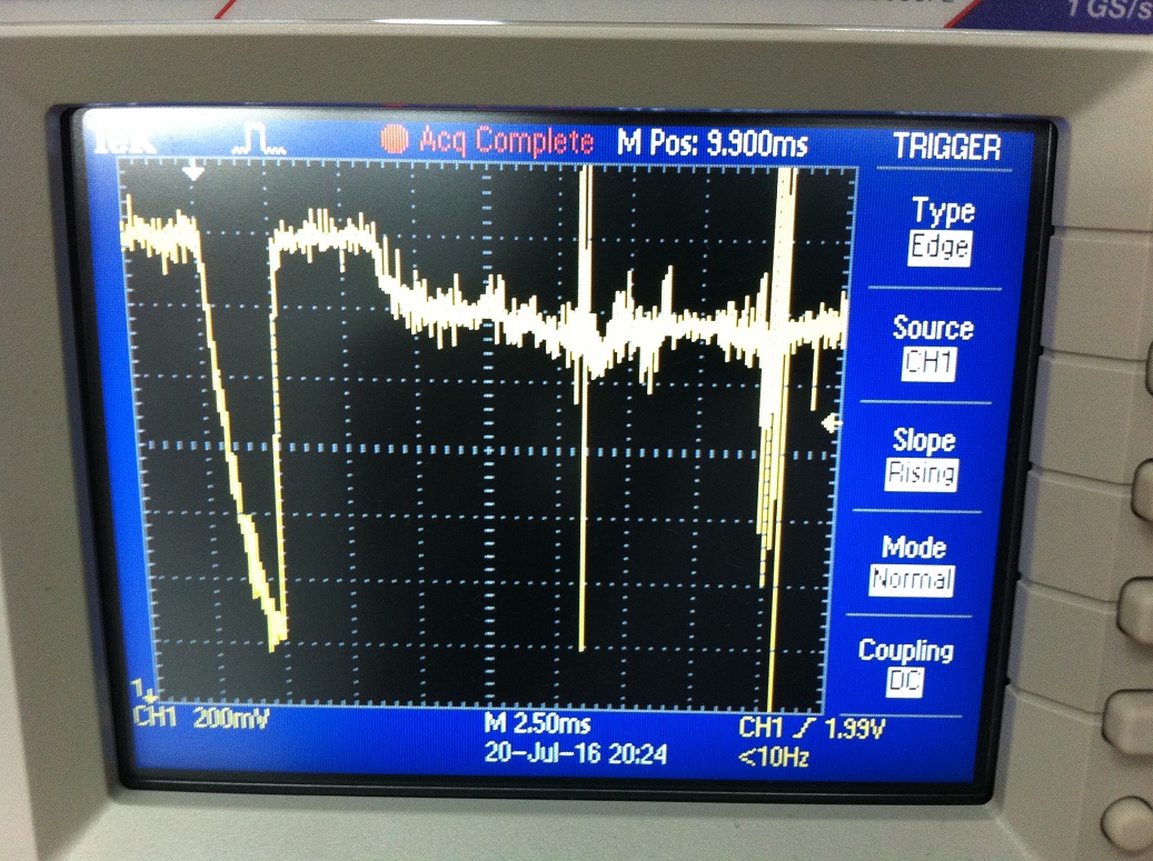

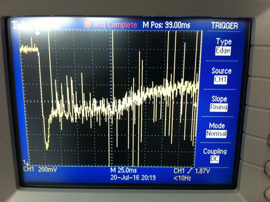

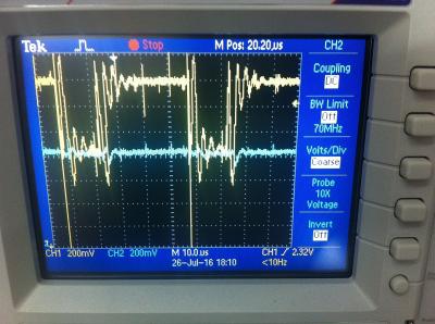

Теперь про фазный ток.
Осциллоргаммы фазных токов при синусе и трапеции я приводил в конце этого поста, повторять их не буду.
Как видно из предыдущего материала, батарейный и фазный токи имеют разную форму: батарейный является импульсным прерывистым, а фазный - переменным (при синусном управлении его форма представляет собой обычную синусоиду). Для того, чтобы наглядно сравнить эти токи, их осциллограммы желательно наложить одну на другую. Но при вращающемся двигателе это сделать затруднительно из-за их разной формы и временных параметров. Поэтому для того, чтобы стабильно отображать эти токи на осциллографе, можно принудительно остановить двигатель и измерять ток в одной фазе. Остановить можно либо заклинив его тормозом, либо задав неправильный порядок фаз. Ниже приводится осциллограмма батарейного и фазного тока в одной фазе при стоящем двигателе. Желтый график - батарейный ток, синий - фазный. Одна клетка по вертикали - 12А:
Как видно из осциллограммы, ток в фазе является непрерывным и идет по "верхушкам" импульсов ШИМ. Т.е. подтверждается правило, что фазный ток равен батарейному деленному на % заполнения ШИМ (без учета КПД).
На следующей осциллограмме показаны токи при ограничении мгновенного тока 26А. Уровень ШИМ при этом был задан около 100%:
Несмотря на то, что скважность ШИМ была большой, длительности импульсов не увеличились, т.к. аппаратная защита отключает их при достижении батарейным током заданного порога. Средний же фазный ток получается при этом раза в полтора меньше этого порога.
Что касается среднего фазного тока, то он ограничивается точно также, как и батарейный, только порог пересчитывается в соответствии со скважностью ШИМ.

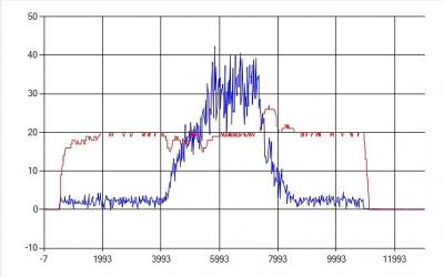

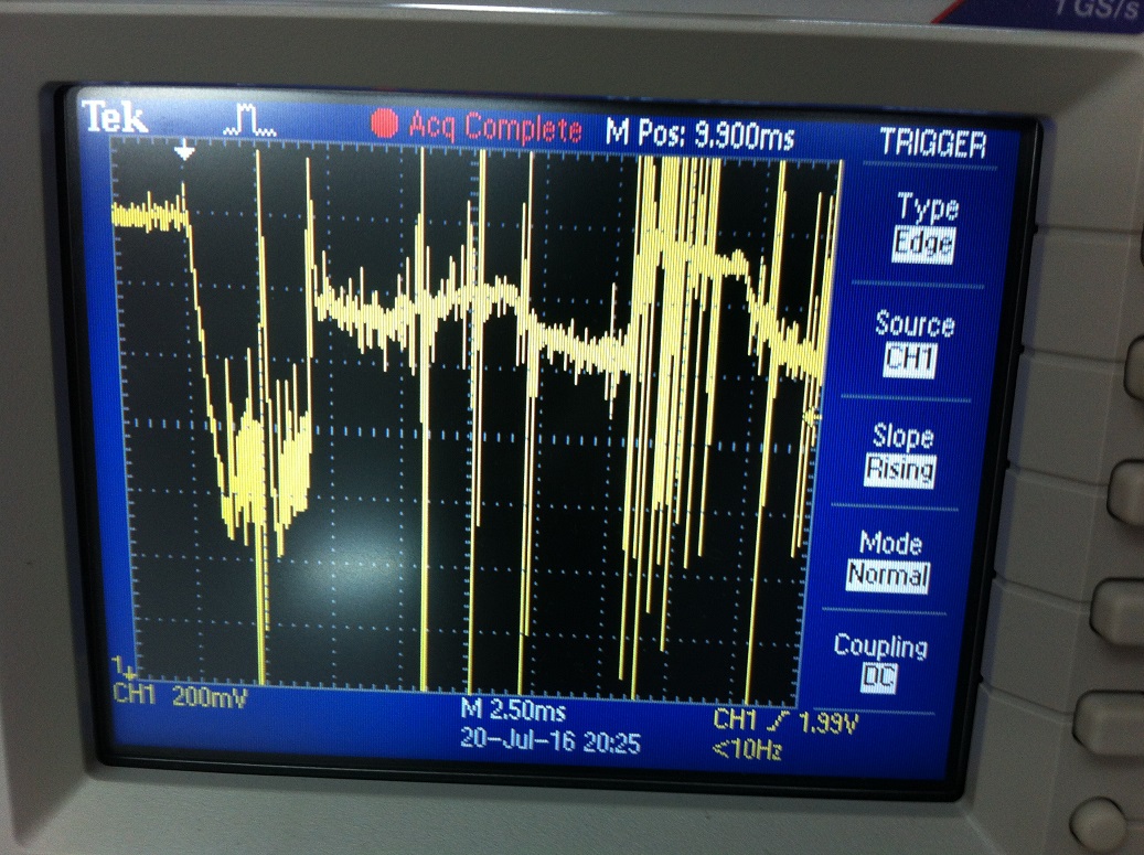

Еще немного про управление скоростью и током.
Как я уже писал выше, это такой режим, при котором уровень напряжения с курка газа пересчитывается в скорость, которая должна быть задана. Далее контроллер задает двигателю такой ток, при котором будет выдерживаться эта скорость. Ниже приведена диаграмма, снятая с помощью управляющей программы для контроллера. Контроллер вращал двигатель на стенде с разной нагрузкой, но одной и той же заданной скоростью в 20км/ч. Красный график - это скорость МК, синий - батарейный ток. Напряжение - 50В. Одна единица по горизонтали - 4мс:
Сначала нагрузка была задана минимальная, ток колебался в районе 2 - 3 А. Колебания скорости были также минимальны. Затем, начиная с 4000-го деления, нагрузка была повышена до 20А (при 50В это 1кВт). При этом при резком изменении нагрузки видны кратковременные провалы скорости, которые затем отрабатываются регулятором, и скорость опять устанавливается в районе 20км/ч. Затем, с 5000-го деления, нагрузка была резко повышена до 30А (1.5кВт). Опять в момент изменения нагрузки виден провал скорости, но затем скорость становится постоянной. Далее, нагрузка была резко снижена до минимальной. При этом наоборот, наблюдается кратковременное увеличение скорости и последующий возврат ее к 20км/ч.
