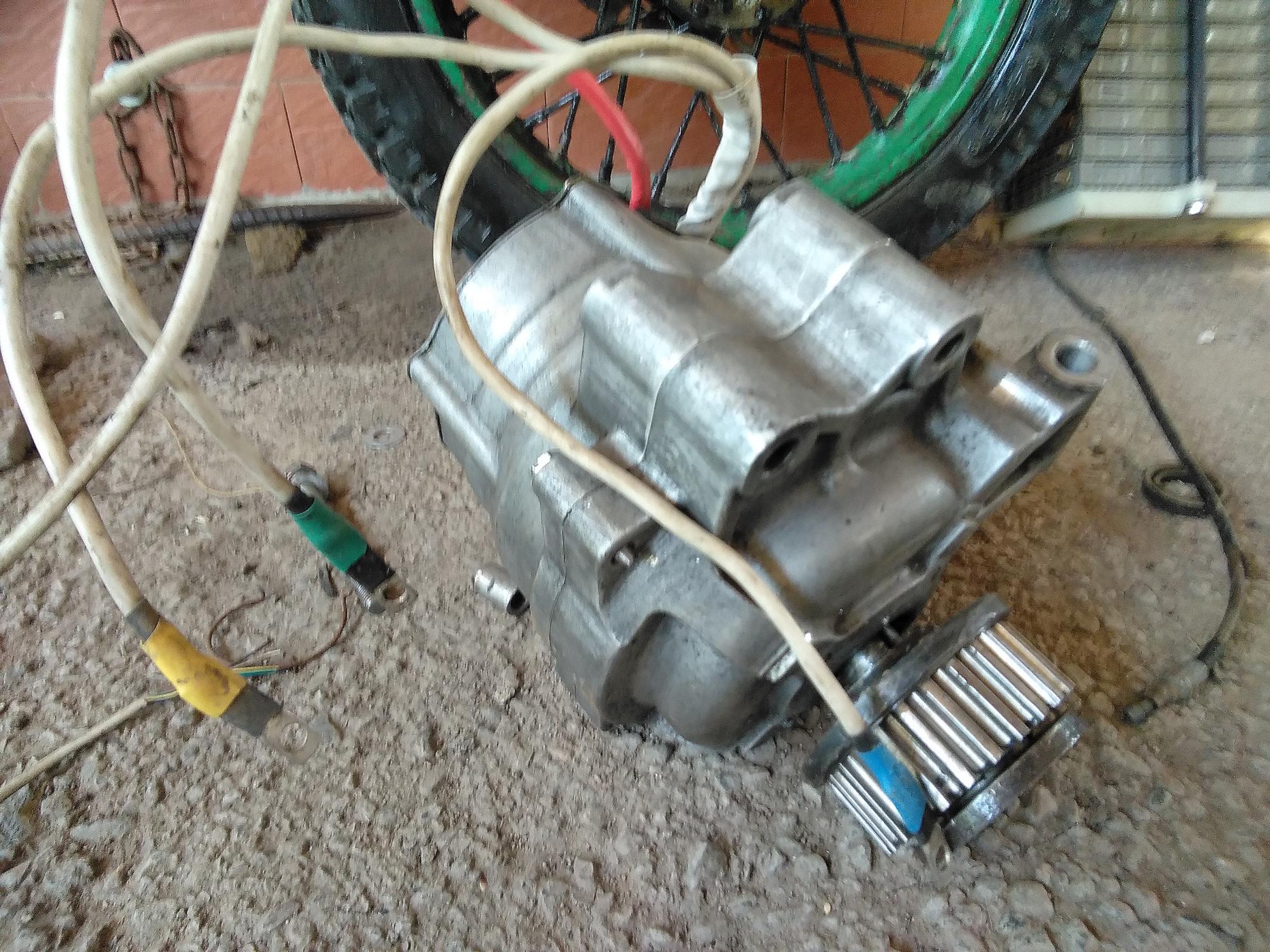

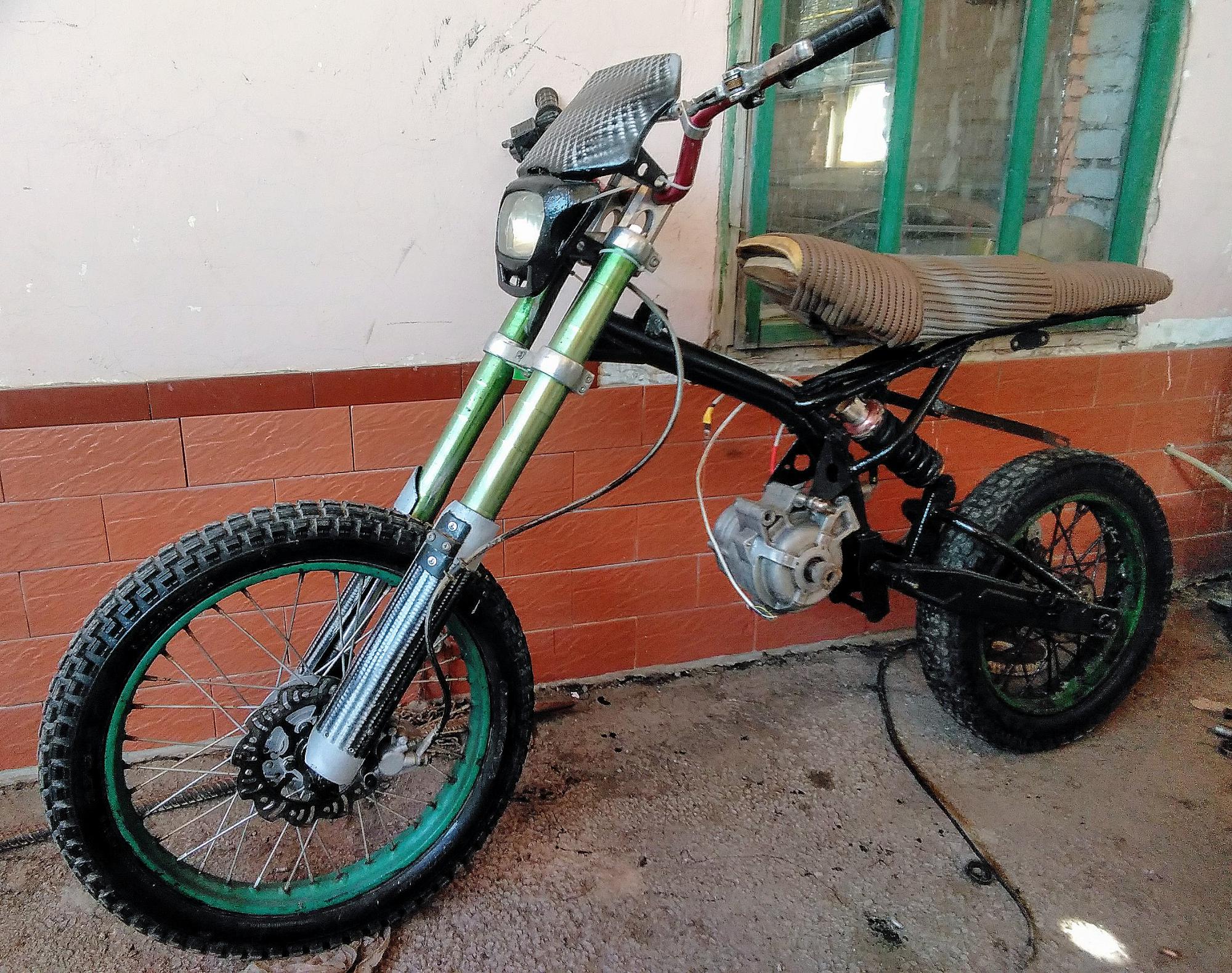

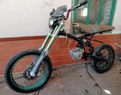

здравствуйте под такой мотор можно использовать 8маг роторе 24катушки статоре от Тойоты эстима 2001стартер-генератор 90-150в 40а 1,2-3квт. Как можно приобрести в Алмате

исхожу из параметров двигателя 1,2-3,4квт 110в40-60а6000об.м думаю поставить вектор но что то какой мне кажется сложный он. По батареи на110в 30ам часов
Здравствуйте.
Я не знаю такой двигатель, ничего не могу про него сказать.
Контроллер рассчитан на напряжение до 90В. Т.к. у вас батарея 110В, то он вам не подойдет.
