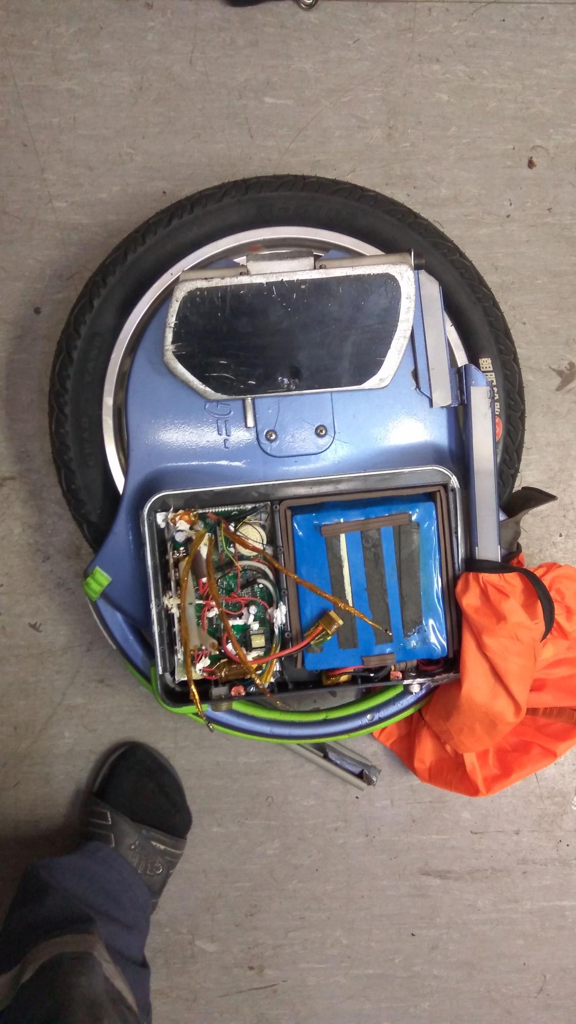

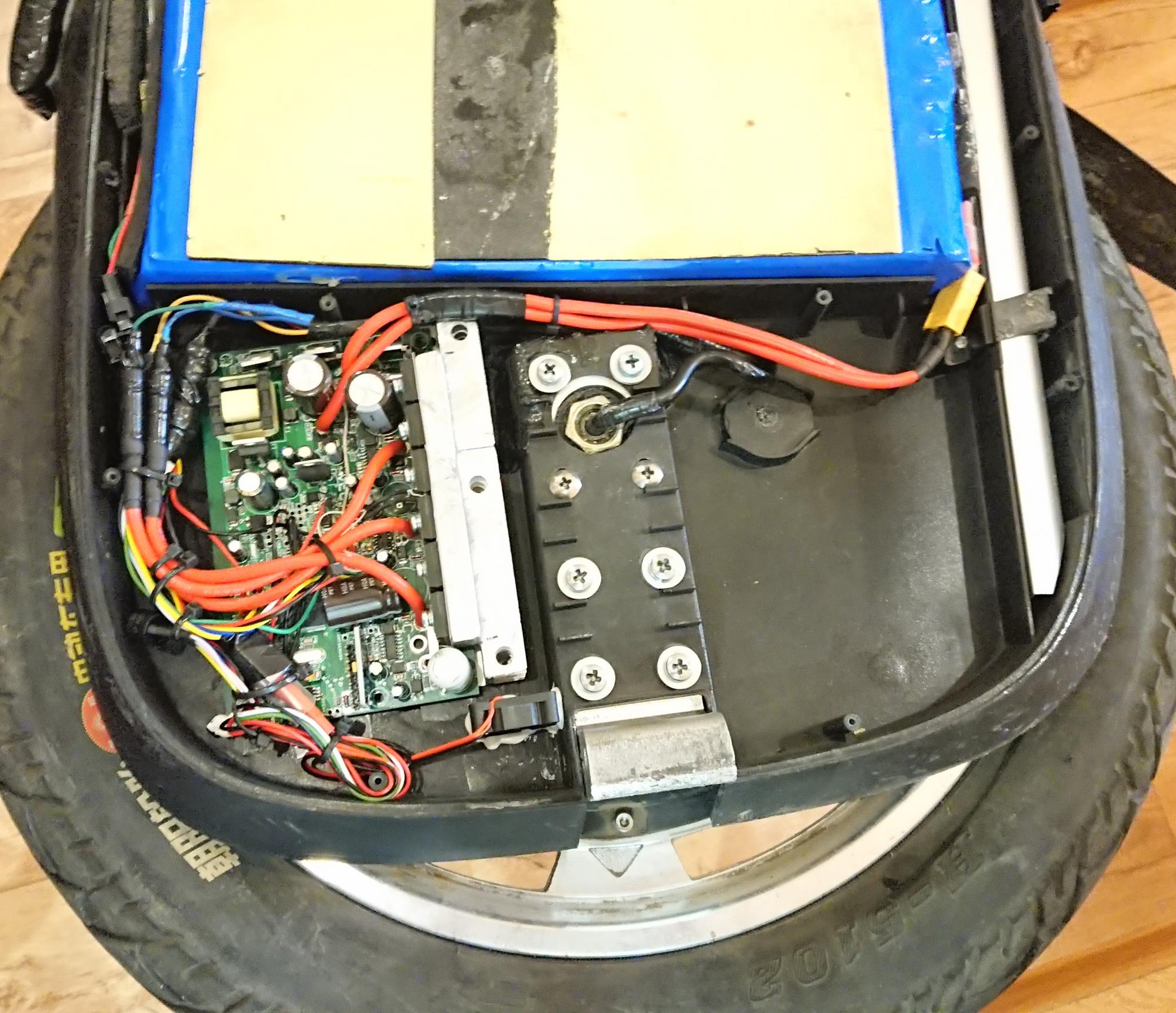

Поставил вектор-S в моноколесо msuper v3S+(аналог супикса 84v 1600)
В целом ничего сложного в установке нету, но есть пару нюансов. Сама плата длиннее родной раза в полтора и в раза 2 выше, на родной радиатор вообще не полезет(в супикс возможно полезет, в3 узкий снизу). Пока расположил с обратной стороны + радиатор и активное охлаждение, потом возможно поставлю на родной радиатор с перепайкой мосфетов.
По настройке МК. Выставляем порядок фаз, затем сдвиги настраиваем на векторе 20Кгц(лучше слышно).
В итоге для моноколеса имеем 2 режима работы мотора: вектор 10кгц 48 выборок или трапеция 10кгц.
Вектор работает тише, но меньше максимальная скорость. Трапеция цокает и имеет звук как болид формула 1)), максималка аналогична родным контроллерам. Если что родные контроллеры работают ближе к трапеции, чем к вектору.
По настройке ПИД регулятора, подробно пока писать не буду, опишу просто что имеем в итоге.
Жесткость можно выставить любую, выставлял настолько жестко что как будто на бетоне стоишь и пытаешься его продавить. Правда такая жесткость вообще не нужна, на плохой дороге будет кидать туда-сюда. Можно выставить допустим чтобы была небольшая зона мягких педалей, затем когда горизонт чуток меняется они становятся жесткие(аналог выбора режимов).
Вроде вот оно настроил и едешь, но не все так просто. Текущие возможности настройки ПИД регулятора не позволяют нам дать огромные токи(мощность) в экстренных случаях, когда нужно не пропорционально много мощности. Допустим очень резкое торможение, торможение с горки. Еще допустим на скорости влетаем в горку, заводские колеса теряют горизонт и через время выравниваются, они дадут команду быстро повышай ШИМ до 80%...85%...90%...95%...100% и выравнивай желательно без маятника, вектор пока такое не умеет(грубо говоря заводской контроллер даст ампер 60 батарейного, вектор ампер 30)
Я бы на данный момент ставил вектор в моноколеса с не очень мощными аккумуляторами, т.к. потенциал мощных аккумулятор не будет раскрыт. Старые моноколеса он точно оживит, они откроются с другой стороны)
