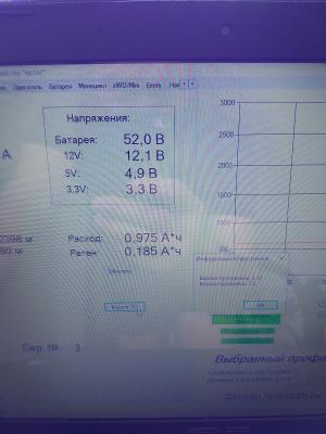

Вот он на фото. Скажите у него термодатчик kty84/130 поддерживается, у меня почему то температура не показывается?
Цитата: VVK от 26 Март 2020 в 23:46
Это который с гальваноразвязкой? Вроде был, плавный старт еще со старых версий идет.
VVK
У вас не совсем старая версия контроллера, он еще программно поддерживается. Ему можно обновить прошивку и датчик будет работать. Я чуть позже вам в личку сброшу её.

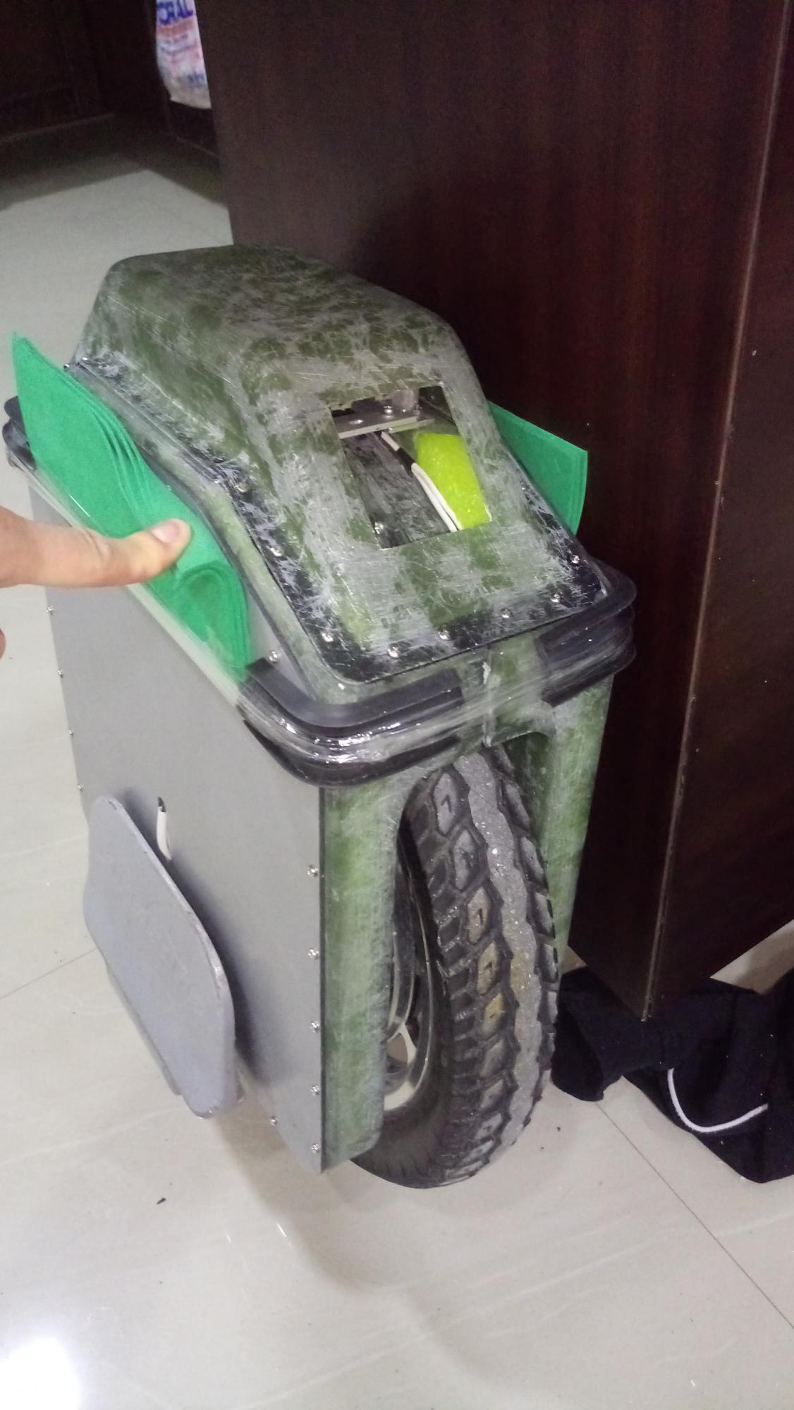

Всем привет.
Начал и я тестить данный контроллер на колесе.
По мере тестирования буду выкладывать инфу..
Сейчас начал ездить на таких настройках:
Kp 160
Ki  1000
Kd  30
Kpkp1  40
От 0.6 до 0.9 градусов
Колесо ведет себя еще не идиально, но неровности на дороге проезжает как будто их нет вовсе. Нереальная стабильность по сравнению с тем же kingsong 18A.
Это только самое начало. Дальше буду пробовать играть с настройками.
Kingsong 18a 1400 W/h
max_x_20
Сегодня первый раз выехал подальше от дома и погонял несколько км. Настройки изменил
опытный Дима (PlayerOne) помог с натройками и колесо поехало очень хорошо. Я прям ненарадуюсь как оно теперь едет..

Добавлю, что у [user]max_x_20[/user] плата с гироскопом/акселерометром вынесена отдельно на проводах и стоит близко к оси двигателя. Это важный момент, так по моему мнению проще настраивать.
