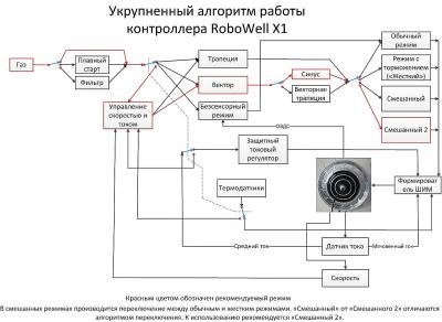

Я планирую скоро пару штук выставить на продажу. Но т.к. я не могу их проверить на мощном двигателе, то пока гарантию дам на двигатели до 1кВт. И цена соответственно будет ниже. В принципе, можно будет ставить и на более мощное МК, сгореть он не должен. Но тут без гарантии.
Нарисовал укрупненный алгоритм, поясняющий режимы работы контроллера. Позже добавлю еще текстовое описание:

В первом сообщении выложил обновленную инструкцию. В п.5.3 описание режимов работы по картинке из этого сообщения.
