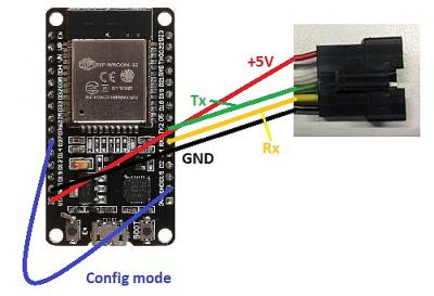

HC-05 или HC-06. Скорость COM-порта 38400.
Можно использовать ESP32 (работает только с ПК), скетч ардуино для него тут. Для задания имени и пароля WiFi сети нужно соединить перемычкой D27 и GND и подключить через USB к ПК. Пароль и имя сети задаются в программе конфигурации контроллера на вкладке связь. Для работы перемычку нужно разомкнуть. Подключение на картинке:
