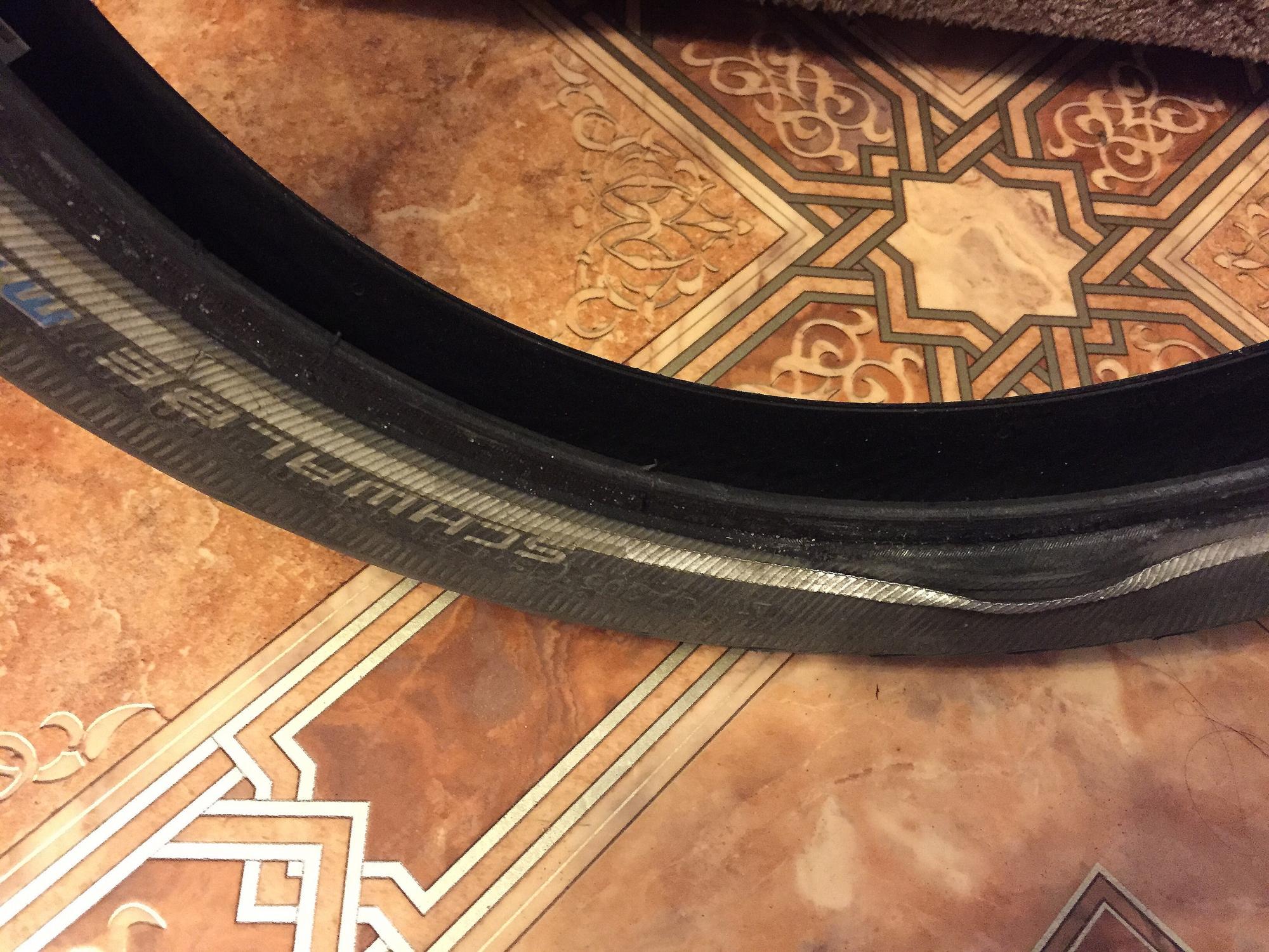

Пару дней назад обнаружил, что при езде что-то давит на корпус - оказалось, что на покрышке грыжа. Как лечить?) Клеем пройтись? Покрышка Shwalbe.
Zizipop
[user]ILYA2606[/user], обычно никак - на выброс.  Но можно заклеить с внутренней стороны заплаткой для ШИН , а потом поверх куском кожи, размер надо раза в два больше грыжи. Если после этого камера не будет выдавливать грыжу, то вприципе все норм.
На вид у тебя еще не оч страшная можно заделать.

Не рискуйте. Грыжа не лечится. Нити в этом месте, уже частично порванные, испытывают повышенные знакопеременные нагрузки. Совсем недолго и камера прорвётся наружу и лопнет как выстрел. У меня стрельнуло зимой на скорости ~ 3-5 км/ч и ничего не случилось. А на 15 км/ч уже опасно.

[user]ILYA2606[/user], покрышка узкая, думаю 2.4 было для нее маловато при твоем весе. Вот ее и пробивало до обода(ты же любишь попрыгать =) или при поворотах заминало немного - где-то в итоге и протер боковину. Ну или просто она не держит моноколесо с весом 85 +, у вела все же 2 колеса - нгарузка меньше =)  Я вот сегодня поставлю себе big apple 2.0, посмотрю как она себя поведет.
