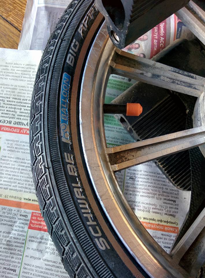

Тем временем продолжаются мои мучения с неродными покрышками. Приобрел «Швальбе» Big Apple 16х1,75. Поставил — нарадоваться не мог: встала идеально, никакого биения.
Однако еще при покупке заметил, как мне показалось, дефект: в одном месте кусочек стенки покрышки около корда слишком загнулся внутрь. Продавец заверил, что это все выпрямится, когда изнутри покрышку подопрет камера. Ну окей... Прокатился несколько километров — впечатления самые положительные: из-за сликовости рисунка протектора колесико шло ощутимо быстрее и легче. Затем началось легкое биение... затем биение усилилось. Остановился, осмотрел колесо — в том месте, где была складка, между кордом покрышки и ободом начала вылезать наружу камера.
Вернулся на рынок, поругался с продавцом, обменял покрышку на другую, без вмятины. Поставил, покатался — вроде нормально. На второй день — точно такая же грыжа. Сделал вывод, что покрышка чуть больше, чем обод, и сидит слишком легко (на самом деле, забортовывалась она действительно легче, чем другие), поэтому под давлением из-под нее начинает вылезать камера. Окей. Поставил камеру за 400 рублей из очень мягкой резины (на которой за сезон прокалывался раз пять) — все замечательно. На этот раз попробовал подложить под нее антипрокольную ленту. Интересный материал, но при желании довольно легко прокалывается чем-то острым. Учитывая, что на покрышку моноколеса приходится весь вес райдера... В общем, прокололся и с ней. Не знаю, что делать. Пытаюсь заказать оригинальные покрышки, которые ставились на Rockwheel (вроде колесо больше не выпускается?). Пока езжу на тестовом Rockwheel R16 LE.

в одном и том же месте вылезла грыжа? Может дело не в покрышке, а в ободе, он там не поврежден как нибудь?

В первом случае в той подмятой области, во втором — в произвольном. Обод никак значительно не поврежден, есть пара царапин. Уже начинаю думать, что у китайцев какие-то свои 16 дюймов, отличающиеся от немецких. :) Может, действительно диаметр чуть другой, чтобы заказывали оригинальные покрышки из Китая.

у меня на велосипеде стоят Schwalbe Land Cruiser - одна из покрышек тоже была с дефектом
только не наружу выгибалась а внутрь, выглядит как будто в одном месте (10см прмерно) зажеванана внутрь...
как будто неаккуратно в обод вставили и при накачивании она не встала на место...
не знаю как понятно объяснить... вобщем при покупке я это дело провтыкал, а когда обнаружил - уже несколько сотен на ней проехал
стояла она впереди (случайно), проехал на ней 2000+, где-то 500км тому назад переставил заднюю и переднюю местами
ибо изрядно уже задняя вытерлась (110кг все-таки) и вот катаюсь никаких проблем
