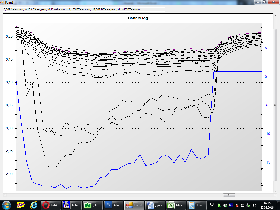

Стоит сказать что при первой же зарядке выявилась одна странная банка - она надуласьи взяла всего 7 ач при первой зарядке и потом при цикле 3.6-2.5-3.6 выдала только 11 ач. при этом надулась ещё больше. Изначально повреждений на ней небыло и поддутости тоже но она была внизу на дне коробки - тоесть вполне возможен вариант повреждения при транспортировке/погрузке. Короче отложил я эту ячейку и запаковал акумы в такие вот коробочки брони из столешницы 15мм:
поездил так на токе 20 ампер батарейного и понял что чтото не то. Изучил логи под нагрузкой выяснил - есть 4 банки совсем никакие по внутреннему сопротивлению. Пройдя 5 полных циклов разряд до до 2.5 20 ампер заряд до 3.6 4 амперами - деградации не выявлено - как было проседание под этой смешной нагрузкой так и остались.
Видно что под нагрузкой(синяя линия ток) 4 ячейки дружно опускаются ниже всех аж до 3 вольт в то время как остальные держатся. но стоит снять нагрузку как все возвращаются на место. Сопротивление ужас. и под конец разряда естественно они раньше показывают 2.5 что не позволяло всю ёмкость получать.

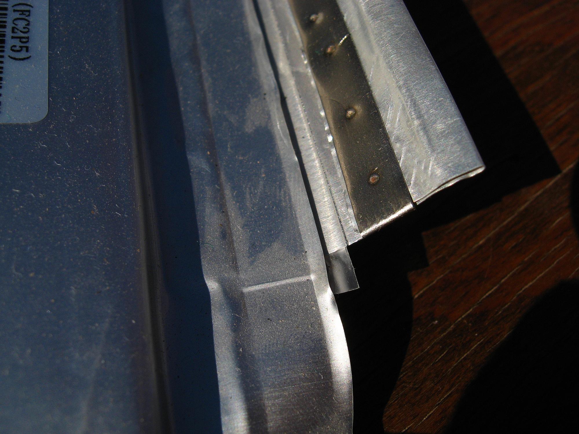

Попутно у друга нашлась ячейка с прорубленым лалюминевым лепестком у самого основания пакета
Вот и собрал я посылочку на обмен - 4 ячейки в сопротивлением, одна винипух и одна с прорубленым лепестком! Все это БЕЗВОЗМЕЗДНО накопитель согласился ПОМЕНЯТЬ на нормальные ячейки. ЗА это ему 100500 плюсов в карму! По сути это меньше чем 10 % шаттного брака на любых товарах из китая! да ещё и по цене это самые дешевые полтора киловаттчаса из лифера! Огромное спасибо!

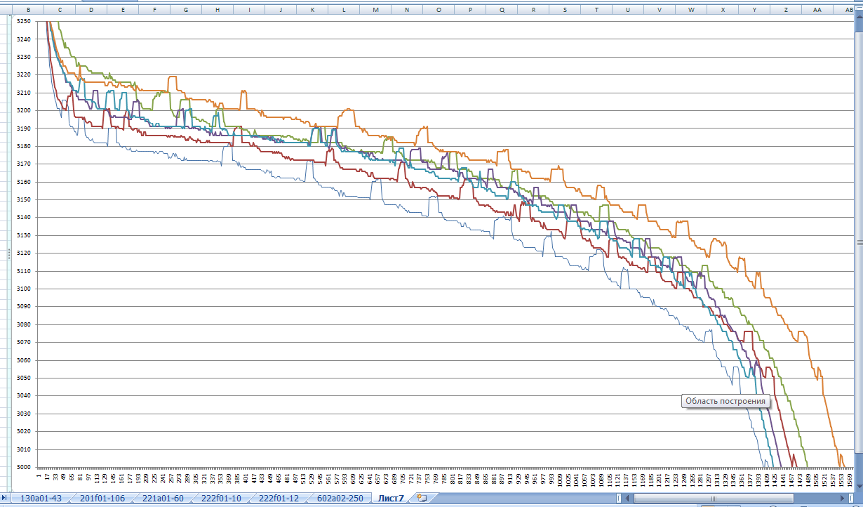

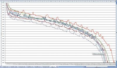

Вот привожу разряд этих пакетов током 43/38 ампер. На графике видно на сколько поднимается напряжение на пакете при сбросе нагрузки на 5 ампер.
В общем сопротивление в лучшей банке 1.1 милиом а в худшей 2 милиома. в то время как отправленные мной пакеты обладали сопротивлением 20-60 милиом при измерении тем же стендом. При чем ёмкость этих слабых сопротвилением пакетов была огого! выше среднего и они все почему то были из первой сборки где вздулась нулевая банка в самом начале. В общем первую сборку я обносил и катаюсь.
Прошло уже 50 циклов. признаков деградации нет. ни по ёмкости ни по сопротивлению - все стабильно. Но из расчетных 26*3,2*20=1664 ваттчаса реально я получаю 1440 ваттчасов изза того что во второй сборке есть банка с ёмкостью 17.2 амперчаса. По сопротивлению она одна из лучших 1.3 милиома. но ёмкость увы. Это я ни в коем случае не в упрек накопителю - просто она не раскачалась и как была минимальной ячейкой так и осталась. Думаю поменяюсь с другом если буду перебирать сборку ибо она в самой середине второй сборки - доставать это разколбасить весь акб.

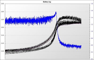

1 и 2 это сборка 2, 3 и 4 платы это сборка 1. Видно что температуры +- одинаковые, а напруги немного разные. БМС калибровал до +-2 миливольт разбег.

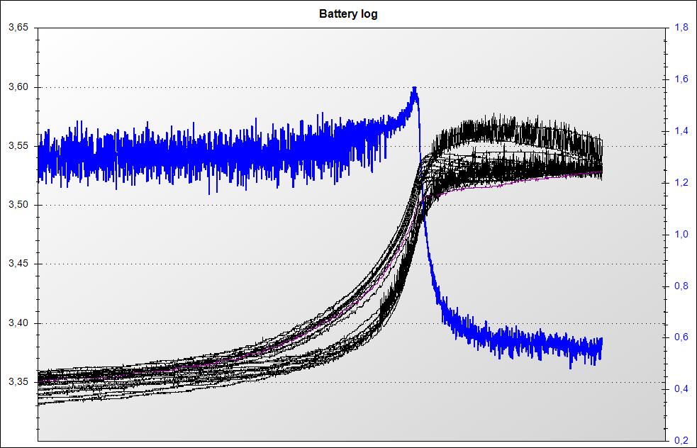

Ставлю на зарядку 4 амперами. Ба\лансировка током 0.6 апмер начинает работать с 3.4 вольт. алгоритм прост - садятся банки , напруга на которой выше чем минимальная напруга на всей батарее. Тоесть если все будут 3.5 а одна 3.4 то садиться будут все кроме этой до 3.4 вольт. если перелететь за 3.6 вольт - выключается зарядный канал.
В общем через некоторое время и почти всю ёмкость полученную банки приходят к 3.38 вольтам почти одновременно а дальше одна из них резко уходит(буквально за 2 минуты) до 3.6 вольт! естественно зарядный канал рвется и дальше уже зарядка происходит со средним током балансировки.
Выглядит на графике это так:
Вот процесс если сразу же после зарядки пол часа разряжать 0 амперами а потом сразу же зарядить малым током  до 3.55(по общему напряжению)
А вот так будет если между состоянием полной балансировки/заряженности и зарядом пройдет пол дня/день.
Тоесть выходит что почти все банки кроме этой одной имеют саморазряд и потому им надо бОльшее вол-во энергии для перехода в 3.6? Если так оставить наночь то оно спустя ночь сойдётся в 3.6 но уйдет на это под 2 амперчаса или 200 ваттчасов!
Потому стараюсь почае ставить на зарядку до 3.4-3,5 вольт наночь чтоб меньше было этого разбаланса.
