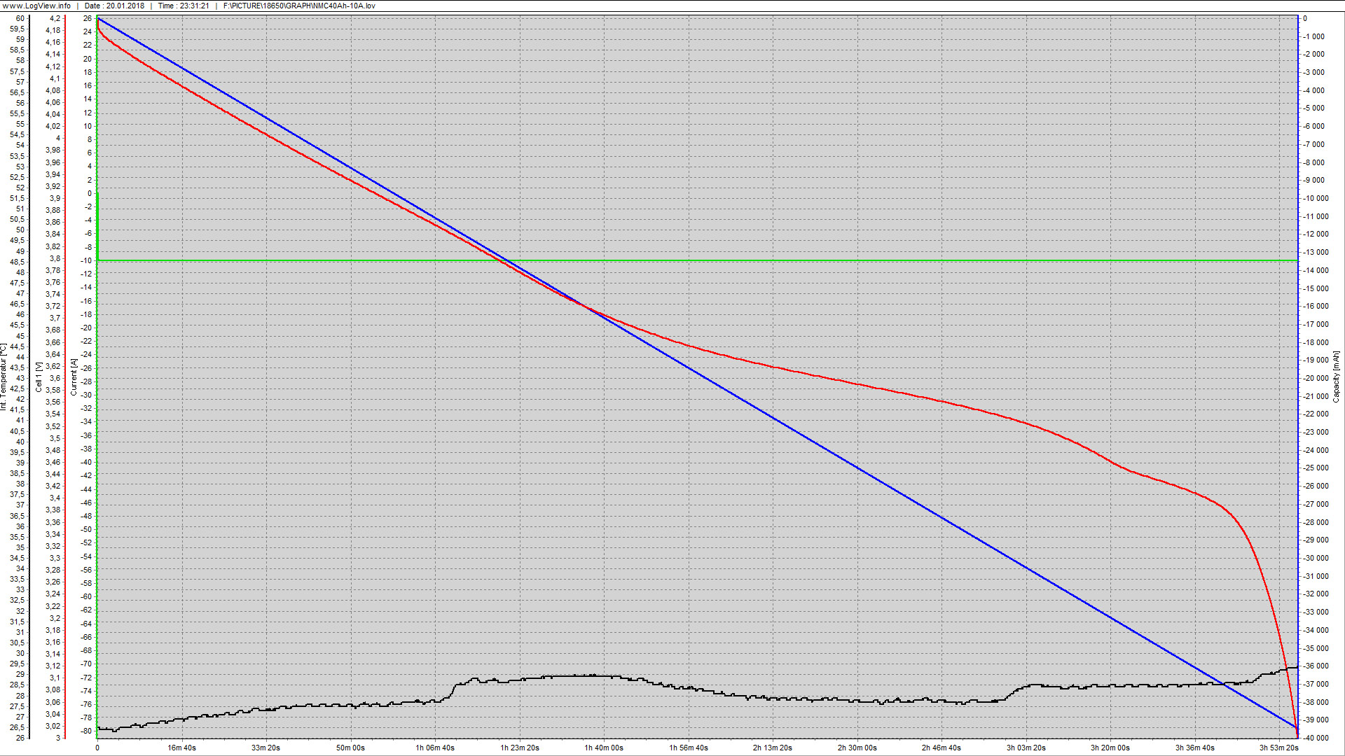

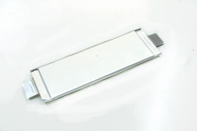

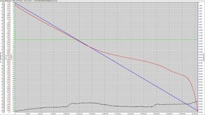

Накопитель
#355
Пакеты в наличии. Длина 302мм (356мм с контактами); ширина 97мм; толщина 12мм;  масса 690г
NMC40Ah - нагрузка 10А
NMC40Ah - нагрузка 40А
NMC40Ah - нагрузка 80А
