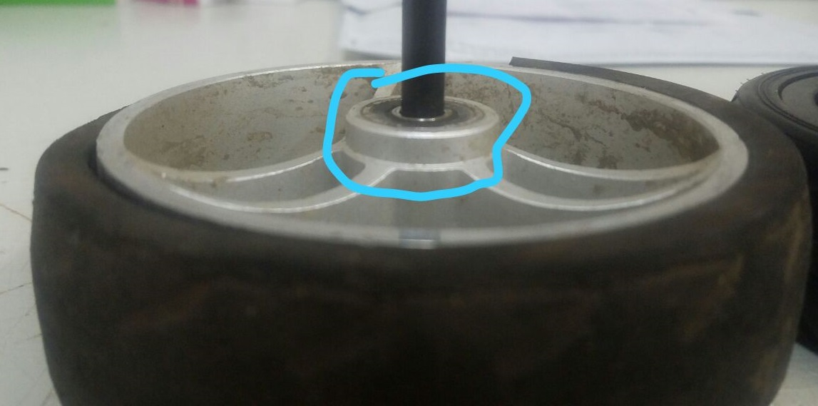

День добрый! Прошу ответить в ЛС т.к. могу банально забыть или потерять эту тему.
Нужны 2 вещи:
Заднее колесо на ET MINI.  Поставил колесо от Jack Hot, оно по размеру такое же, но.. у ЕТ Мини оно немного другое..фото ниже
Новая батарея на этот же самокат.
Накопитель
Таких колёс у нас нет и никогда не было.  И тема здесь исключительно батарейная.
