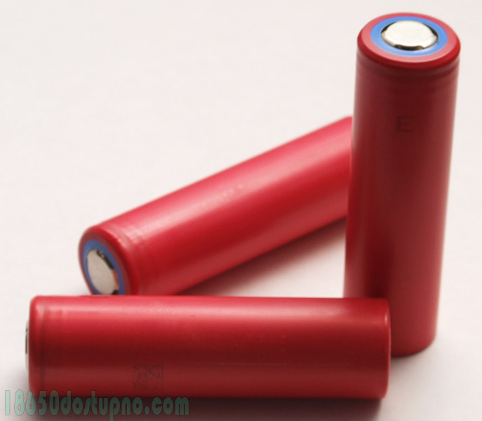

Немного протестили Sanyo NCR-GA - нууу...  в общем те же яйцы в профиль, возможно только при нагрузке 8-10А будет выигрыш перед LG MJ1.
3A - 3351mAh (11.39Wh)
6A - 3348mAh (10.98Wh)
10A - 3342mAh (10.41Wh)

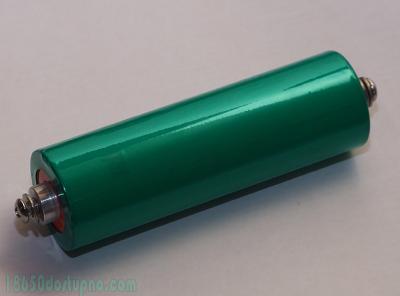

Приехали лиферные элементы.
1) Цилиндры 38120 10Ah, заявлено: долговременно 5С, в пике 10С, заряд 2С, импеданс 3.5мОм, вес 304г.
10A - 10562mAh (31.95Wh)
20A - 10605mAh (30.39Wh)
40A - 10598mAh (28.08Wh)

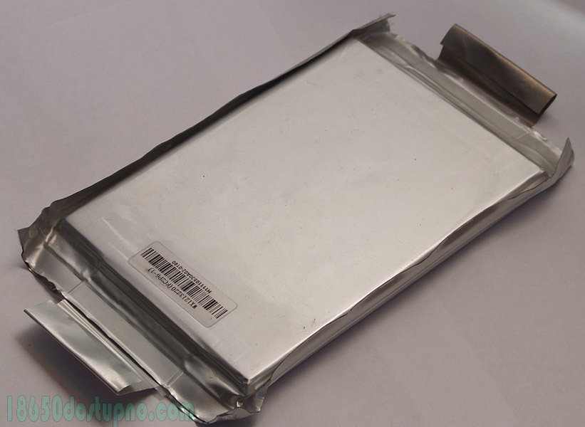

2) Призматики 20Ah, заявлено: долговременно 5-6С, в пике 30С, заряд 2С, импеданс 1мОм, вес 620г. Габариты (ДхШхТ) 220х125х13мм, замеры ессно без контактов.
5A - 19825mAh (61.31Wh)
20A - 19602mAh (53.25Wh)
40A - 18483mAh (51.22Wh)

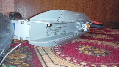

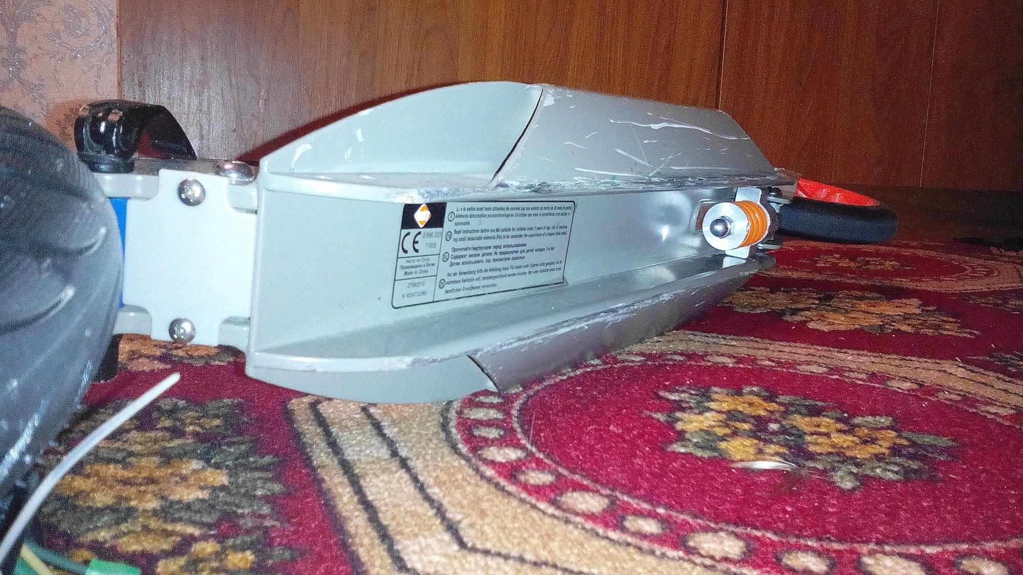

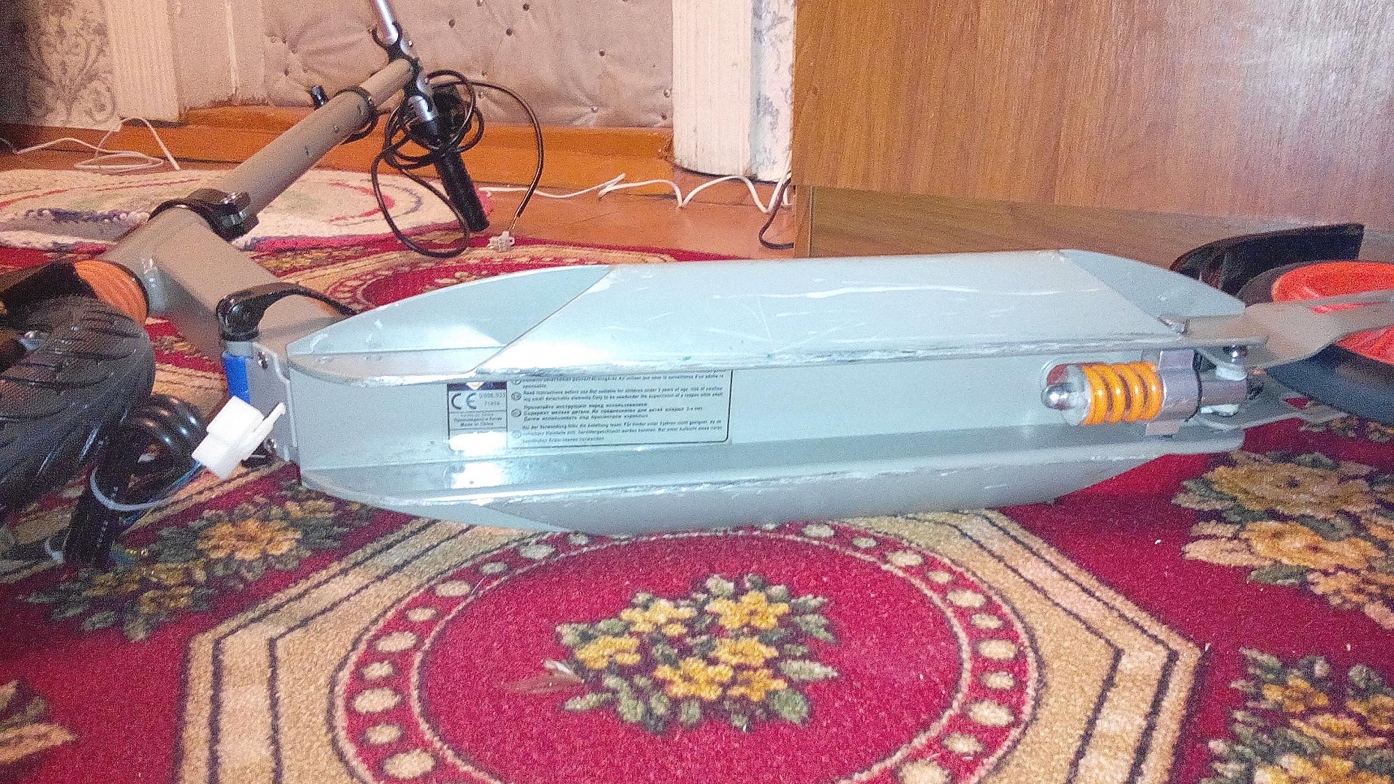

Здравствуйте. У меня к Вам вопрос: Возможно ли изготовить достойную батарею для самоката 250w 36v. Размер ниши  в площадке- длинна-31см,  ширина- 5см, высота- 3,5см плюс к этому два отверстия по длинные площадки, в которые помещается банка с АКБ шуруповерта - это для понятия размеров отверстий.
