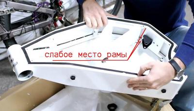

eVel
Теперь эту раму можно купить у нас, ссылку на сайт выкладывать не буду, чтобы не ругали за рекламу, но видеообзор сюда размещу:
В двух словах скажу своё мнение - рама выглядит, как бы так правильно сказать, более по-заводскому, не самодельно чтоли, по сравнению со всеми остальными, которые я видел. Подробно о деталях, которые я смог рассмотреть - рассказал на видео.
Если что-то пропустил - спрашивайте, замерю.
Всё очень чётко и красиво. В сравнении с рамой Чоботаря - есть много конструктивных отличий, хотя каркас трубный очень идентичен.
Заказал полную комплектацию (батарею, вилку, колёса... всё вобщем, как получу, соберу - выложу обзор байка в сборе).
mevial
Между подшипниками маятника есть какая-то проставка?
eVel
да, внутри трубка, немного неудобно в нее болтом попадать, т.к. болтается там, но она есть

По ходу эти китайцы не первую велораму делают. А может просто почитывают форум и мотают на ус. Хотели нормальный подшипник - вот вам, хотели герметичные бока - пожалуйста, хочется барашков - сделаем, Крепление под провода и тросики - будет исполнено...

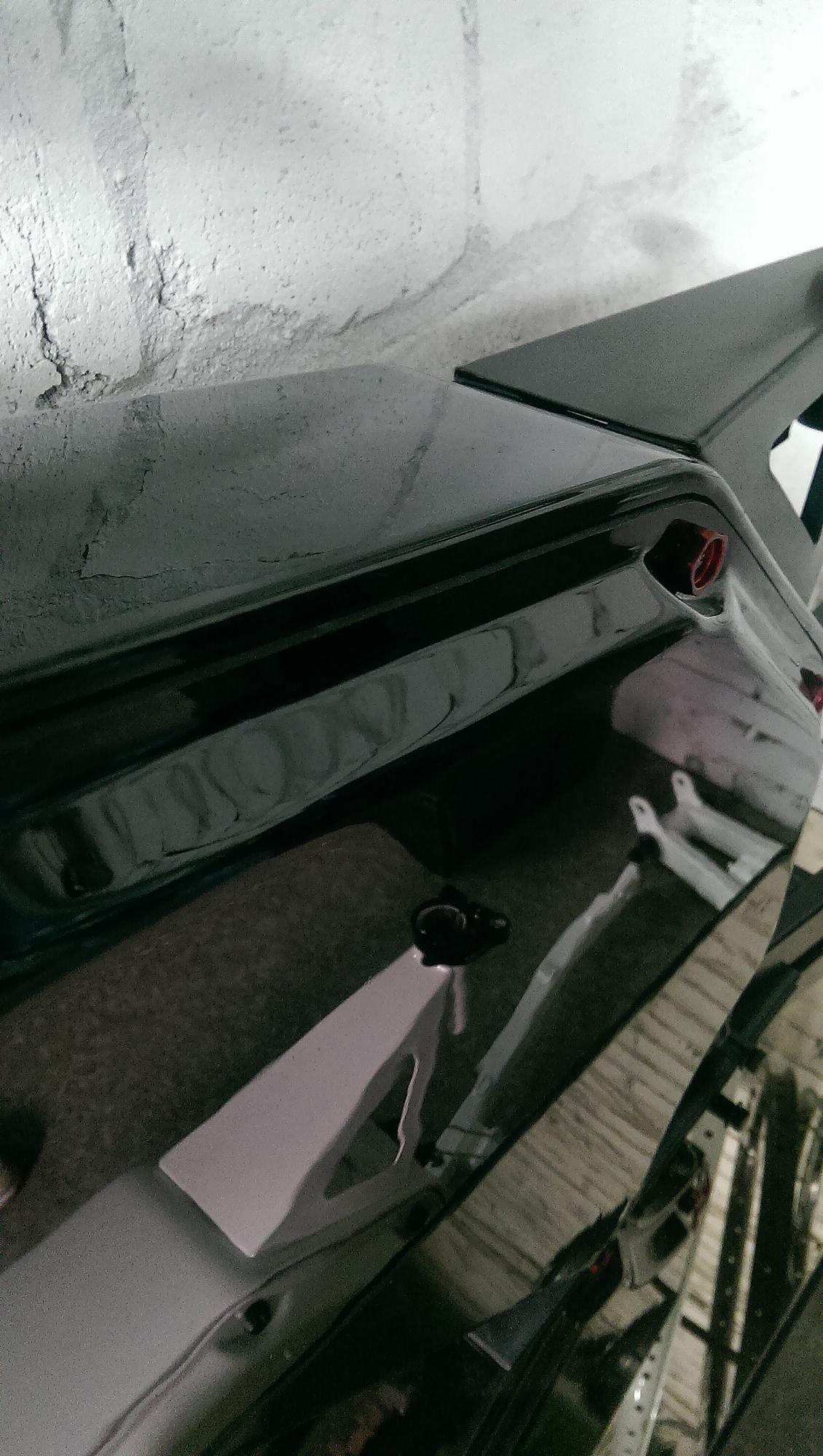

eVel
#122
бока не совсем уж герметичны, т.к. есть отлив под кабеля возле стакана, но стык боковых крышек находится сбоку, а не сверху, поэтому вероятность затекания воды думаю будет поменьше. И ещё получается что засчёт этого загиба пластиковой обшивки сверху на бока - углы на кромках не острые, а гладкие, как-то безопаснее чтоли выглядит, чем металлический угол или кромка крышки.

Чотобар уже усилил пластину аморта, китайцы пока еще нет.
Как по мне, там от подседельного треугольника до оси маятника вообще должен стоять сплошной монолит, бо там очень большая нагрузка.
