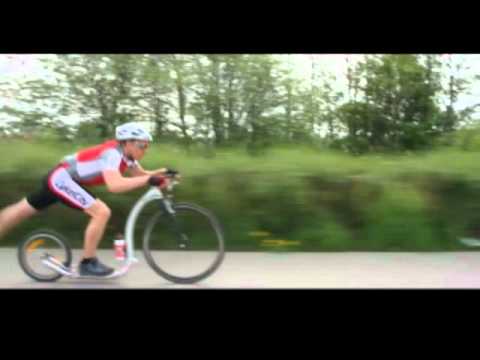

Собираюсь ставить в качестве асистента МК на свой большой самокат, в связи с чем изучал долго проекты людей с форума и у всех практически МК стоит сзади, что мне не понятно. Вроде бы переднее колесо больше, а следовательно имеет меньшее сопротивление качению, большую скорость. Центр тяжести в самокате смещен вперед, а значит сцепление переднего колеса выше. Так почему все ставят на заднее?
У меня сзади 18", спереди 29" (700С), моторы заспицованные под переднее колесо видел... Вот и дкмал 350 ватт на перед кинуть и наслаждаться, но боюсь, что вдруг это плохая идея по каким-то причинам и лучше все же ставить МК назад?

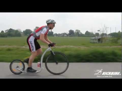

В моем случае несколько не совсем так...
т.е. специфика руля такая, что расположение тела именно смещено вперед ("спортивная" стойка). В итоге на переднее колесо нагрузка по ощущениям выше, но если в горку, то действительно смещается назад несколько. Так же во время отталкивания, тело смещается сильно назад и в этот момент колесо может переднее реально сорвать по идее:
Поэтому наверное действительно на зад будет получше, с учетом, что я использовать буду как дополнение к спортивной езде, т.е. полноценным толчкам ногой, а не как замену ног. Банально ветер достал :) Хочу его компенсировать электроприводом, а то приезжать на работу взмокшим не комильфо стало совсем :)

Передняя вилка выглядит слабовато, у меня куда серьезнее родная.
Рекомендую назад поставить передний маджик пай 2 в литом 18" ободе.
При хорошем контроллере и мощной батарейке будет огонь самокат !   /:-)
