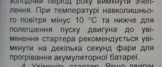

Цитироватьни чего не понял из этого."Если это так,то при токе в 300А (запуск мотора стартером)батарея проснётся через 9мин/100=0,09мин или 5,4сек.".откуда взядось 100.
Читаем это,цитата:
"Увеличение тока в 3 раза дало уменьшение времени прогрева в 3 раза,т.е. можно предположить что эта зависимость обратно-пропорциональная..."
Если теперь ток нагрузки увеличить  с 3А до 300А т.е. в 100 раз то и время "пробуждения" батареи уменьшится на столько же,т.е. с 9мин до 0,09мин.
Цитироватьможет все таки опытные водители правы когда советуют включать фары или габаритники.может все таки есть смысл так делать на сильном морозе на пример минус 30Ц и меньше.
"Технологии шагнули вперед а учебники переписать забыли".А ещё остались привычки 40-летней давности которые менять никто не собирается.
Вот это можно найти в руководстве по эксплуатации автомобиля.
Думаю и без перевода всё понятно.
