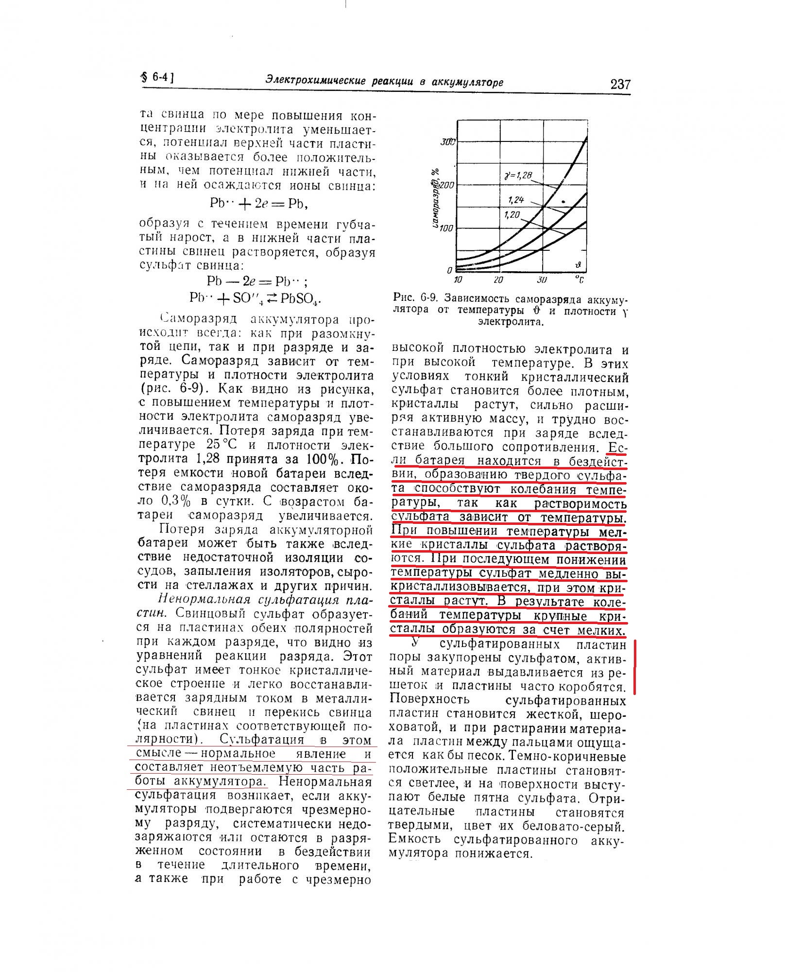

Оказывается колебания температуры  АКБ это зло.
Нагрев и потом охлаждение может негативно сказаться на здоровье АКБ.
Вообще АКБ под капотом это диверсия. В этом случае термобокс сам доктор прописал.
Сдается мне, что двух аккумуляторная  система без подогрева, будет лучшее решение.
