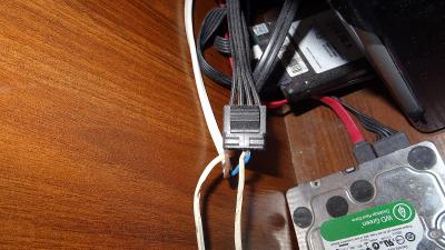

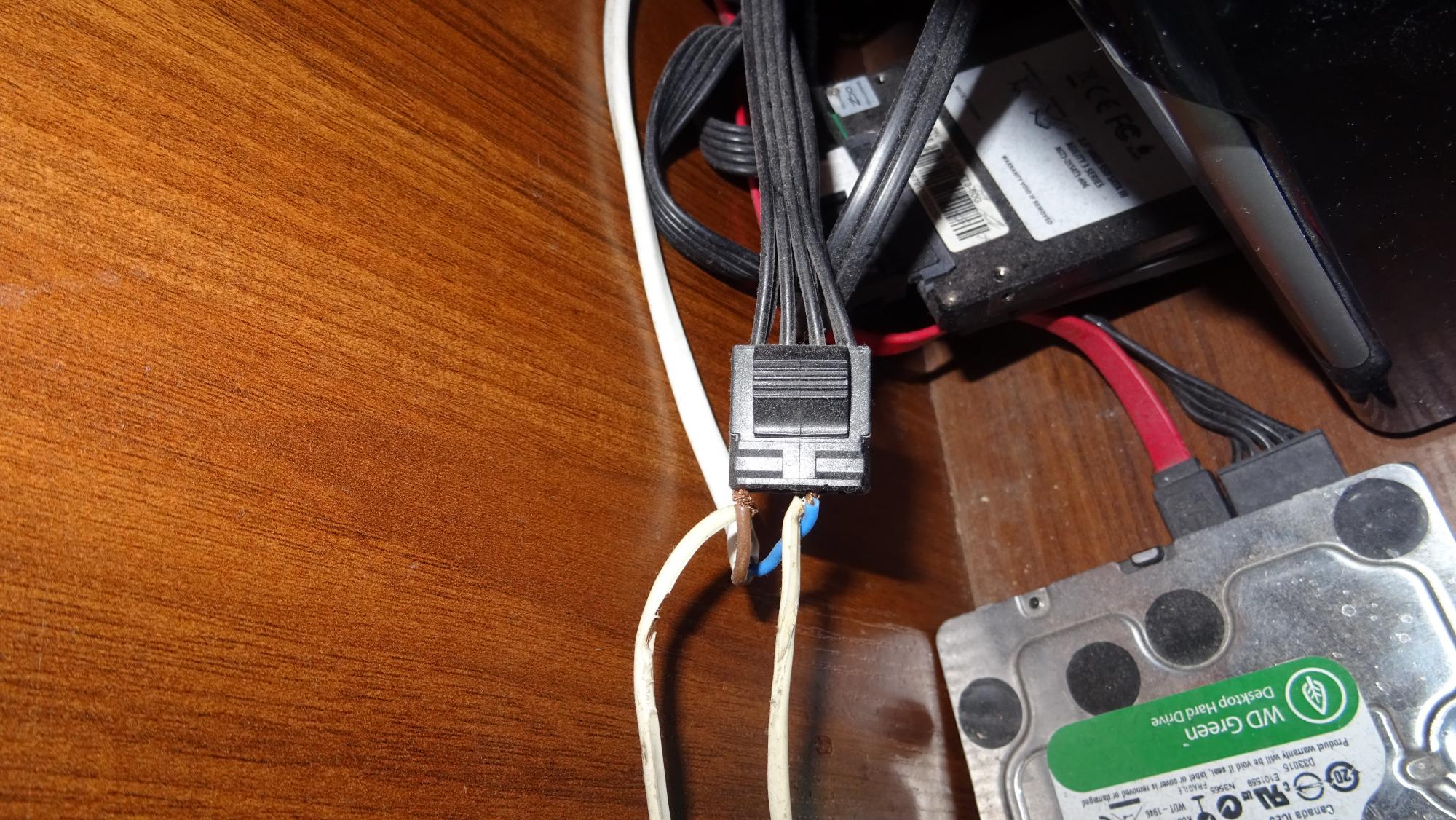

Давно использую такой довольно простой метод. Обычно вместе с компьютером в сеть включается множество других устройств, которые просто не нужны при выключенном системном блоке (у меня это 4 усилителя на колонки и wi-fi). Берём обычный сетевой фильтр на нужное количество розеток и в разрыв одного из проводов (лучше найти фазный) ставим обычное реле на 12В и запитываем его от блока питания компьютера (чёрный "-" жёлтый
"+") или реле на 5В ( чёрный "-" Красный "+" возможно запитать от USB, не проверял).
