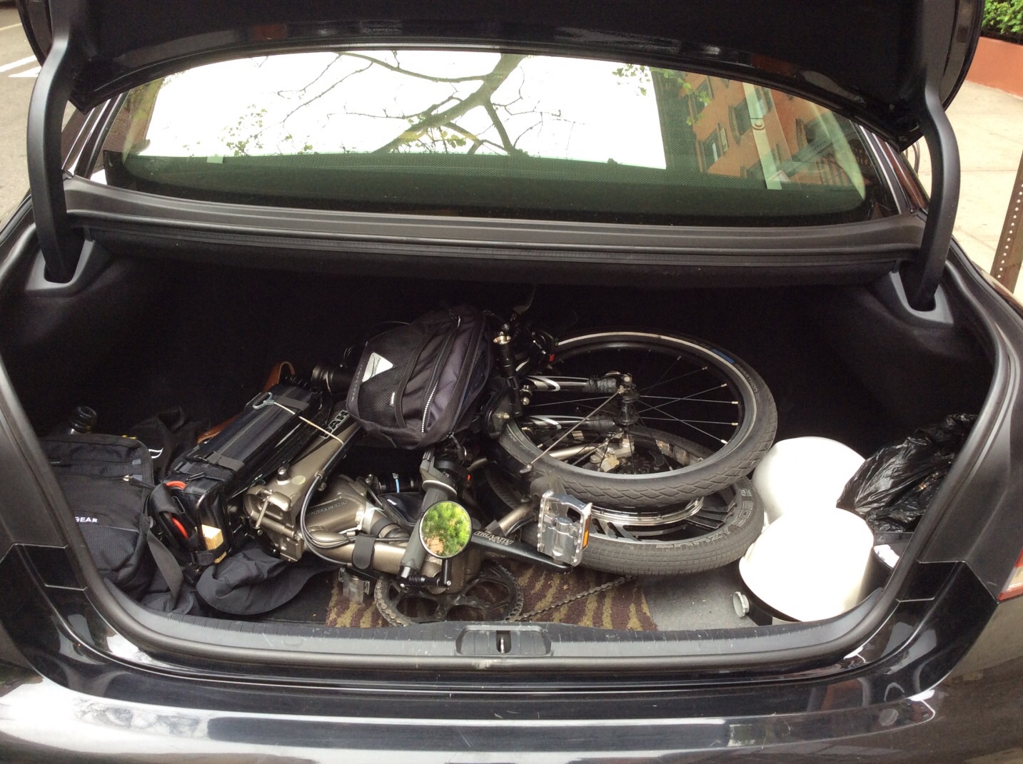

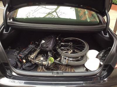

Складной велик, если из него ракету не делать, очень удобная вещь! Я свой складываю каждый день в багажник легковушки, в этом и была идея, ну а дома только руль сложишь, поставишь его возле стеночки в коридоре, он даже места не занимает и ничего не торчит! А скорость... При 30км/ч чувствуешь себя безопаснее, да и вел не испытывает запредельных нагрузок и ничего не ломается. Да и педальками комфортно подкручивать!
вот так складной влазит сбоку, где казалось и места мало, от полноразмерного горного. а для него пришлось сидуху второго ряда откручивать...
http://s.drom.ru/5/reviews/photos/honda/stepwgn/big_79690_89231_add_39.jpg?u=1612444
http://s.drom.ru/5/reviews/photos/honda/stepwgn/big_79690_89231_add_40.jpg?u=1612445
складные педали тоже были в тему, как раз позволили вписаться тика-в-тику.

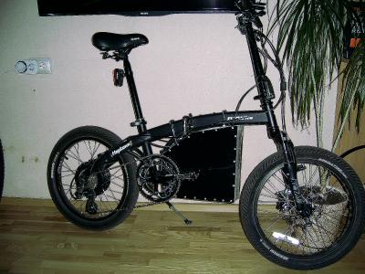

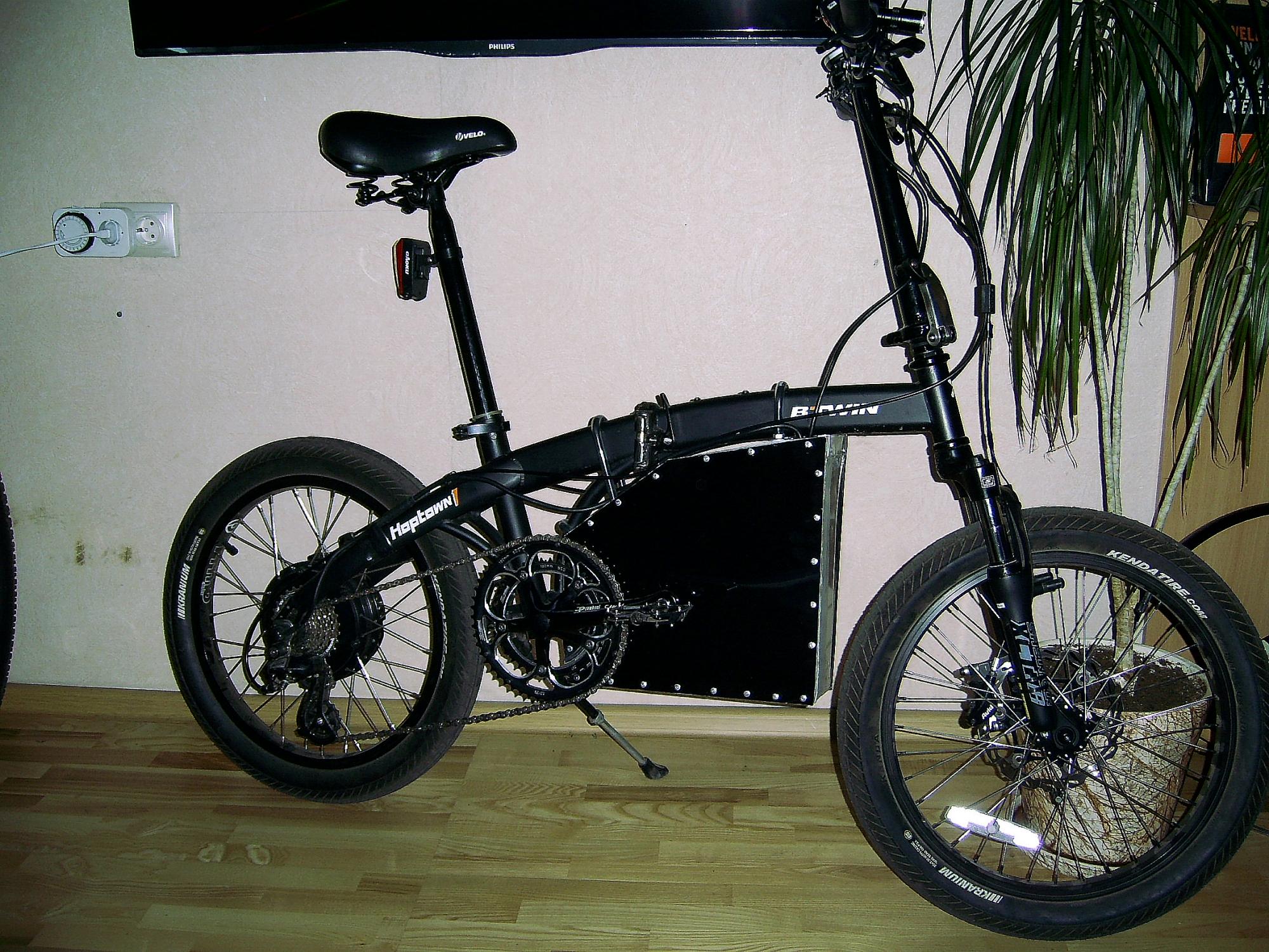

Вот так и катается со мной :-)
Так что никакие велоскутеры тут не катят, только складничек!
Да нафлудили тут гости дорогие)
Мотор 350 вт с контроллером бафанг на 25А,и с батареей на 25А, в 26 колесе выдал 700вт, а в 20 ободе 1200вт. С динамикой в два раза лучше.
Предполагаю что дело в программе контроллера-она ограничивает до 700вт. Можно ли получить те же 1200вт как и в 20 колесе, или она ограничивает нагрузку чтобы не сгорел мотор? (Это так, вопрос для интереса. Если не трудно ответьте, мне нужно просто для общего понимания)

Если я правильно понимаю в 20 ободе стоит киловатник МAK и Вы хотите выжать 1000W с мотора 350W? Да запросто. И примеров этому на форуме найдете. Только как правило, это заканчивается либо паленой обмоткой или расплавленными шестернями. Просто поменяйте контроллер на программируемый и подберите необходимые токи для быстрого убивания мотора.
Что мешает переспицевать MAK в 26 обод? Но не надейтесь, что сможете получить туже динамику что и на 20-ке. Либо быстро порвет фрифил, либо шпонку.
Повторю, уже есть бафанг 350вт выдающий 1200вт в 20. И проблем пока нет, потому что это на разгоне 1200вт. А на 45км/ч при помощи педалями 600вт нагрузка на моторе. Шестерни я думаю из того же пластика что и на МАК, а его в 26 колесе до 2кв доводят, и ничего-шестерни выдерживают(но не думаю что надолго).
Вопрос был почему тот же мотор бафанг 350вт в 26 выдаёт только 700вт, что влияет, и можно ли до 1200вт дать нагрузку не сжигая мотора.
Slider
[user].[/user], в принципе бафанг 350 выдержит 1,2 кВт на 48 в, у меня держал. Только температурный контроль желателен. Попробуйте шунт в контроллере залудить, аккуратно... Амперметр или ваттметр есть чтобы контролировать ток?
Зы. Мощность в МК от размера обода не зависит, только момент и соотв. динамика разгона. На 20" будет разгоняться несколько бодрее... Но максималка будет ниже.

Ваттметр есть, я цифры с него и даю. Датчик на автоматическое отключение двигателя при перегреве в бафанге есть и работает(отключает).
45км/ч в 20 против 35км/ч в 26 и в два раза как минимум быстрее, не замерял с секундомером(сделаю позже).

Бафангов 350W несколько типов с разным кол-вом витков на зуб и толщиной обмоточного провода. Соответственно и параметры у этих моторов разные. Вот поэтому  при прочих равных условиях Вы получаете разную потребляемую мощность, при разной нагрузке.
Если вопрос был сугубо теоретический, то и ответ надо в соответствующих темах. Например здесь https://electrotransport.ru/index.php?topic=3108.0
Поднять потребляемую мощность мотора, можно увеличением нагрузки сняв ограничение по току.
Можно довести кратковременно потребляемую мощность до 1200вт и мотор это переживет без последствий. А вот долговременно без последствий не переживет. И причиной этому, чертова физика с ее дурацкими законами.
Шестерни у MAK-а и бафанг-а из разных материалов. И причина выхода из строя шестерен на бафангах отнюдь не механическая а чаще всего тепловая. Под действием температуры шестерни размечаются и если даже полностью не расплавляются, то такой процесс делает их материал хрупким.

Странно, у всех при уменьшении диаметра колеса максималка уменьшается, а у вас растет. Чем скорость меряете, на дисплейчике с контроллера? Новый диаметр колеса не забыли ввести?

Ничего странного, это физика-если на слабый мотор поставить большие колёса он поедет медленнее потому что КПД будет хуже. Мощность-трансмиссия-вес должны быть согласованы.

Замок рамы сварен, приварена скоба под дисковый задний тормоз, крепления под V-Brake отрезаны. Забыл про сварку), в метро я не езжу с велом а храню вертикально в шкафу, сложив лиш руль. Так меньше места занимает. И в самом слабом звене рамы нет сомнений, так на 50км/ч немного спокойнее).
Выход найден- вторая пружина в вилку и всё заработало). Буду собирать на литий-июных элементах новую батарею.
