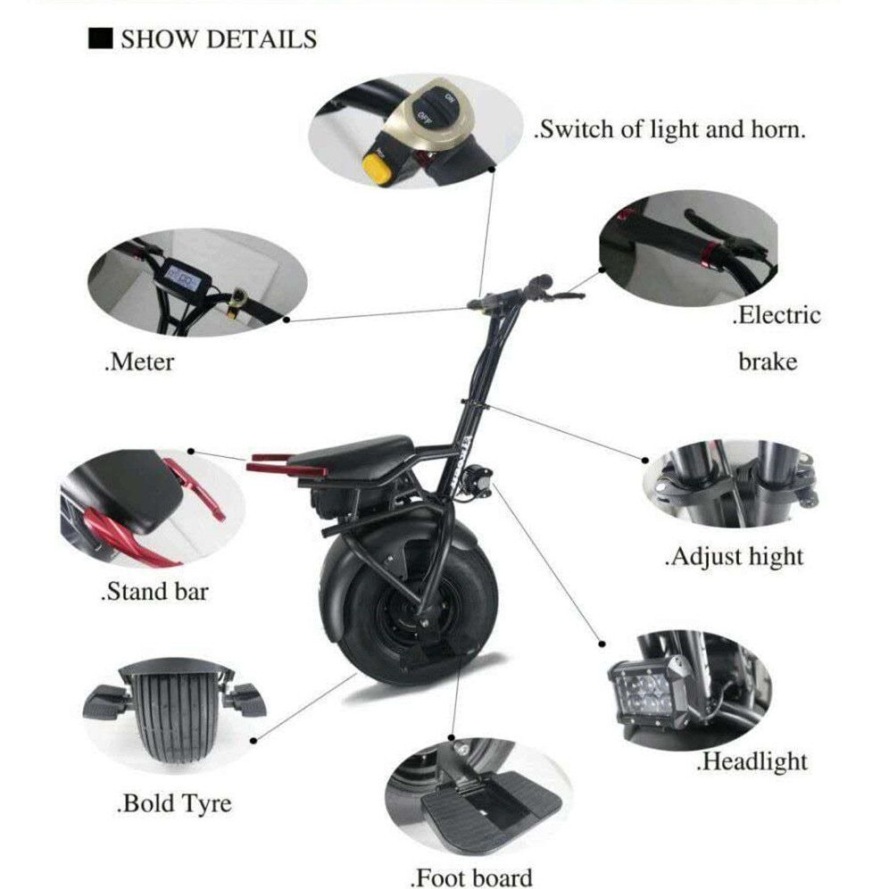

Столкнулся тут с неадекватом заявившем "на моноколесе 90% тормоз электронный"
Попытался выяснить что там с оставшимися 10%.
Получил в ответ картинку
"моноколесо с рулём, там тормоза ручные есть как добавка,их мало таких, есть с сиденьем, есть без него, есть и с электротормозами на руле и с ручным. "
Объяснил, что нажатие на ручной тормоз при езде на любом самобалансирующем транспорте приведёт к аварии. Попросил не демонстрировать свою некомпетентность. Ответ как есть ниже
"Ну ты же демонстрируешь это, показываем ручной тормоз на моноколесе, не моноколесо это и не ручной тормоз вообще,там же не одно колесо, а ДВА стоит, конечно же 100500км ты проехал и все модели видел, что тормозят на электронном тормоз за 3 секунды отклоняясь назад и не падают, что моноцикл хоть и тормозит ручным, но не мгновенно, там своя система + гироскоп который никто не отменял, но ты же всё знаешь, я делал тест драйв на таком, знаю."
Объяснил, что на руле хоть и ручка, но она лишь меняет угол наклона, чтобы было легче центр тяжести переносить, и никак не влияет на колесо.

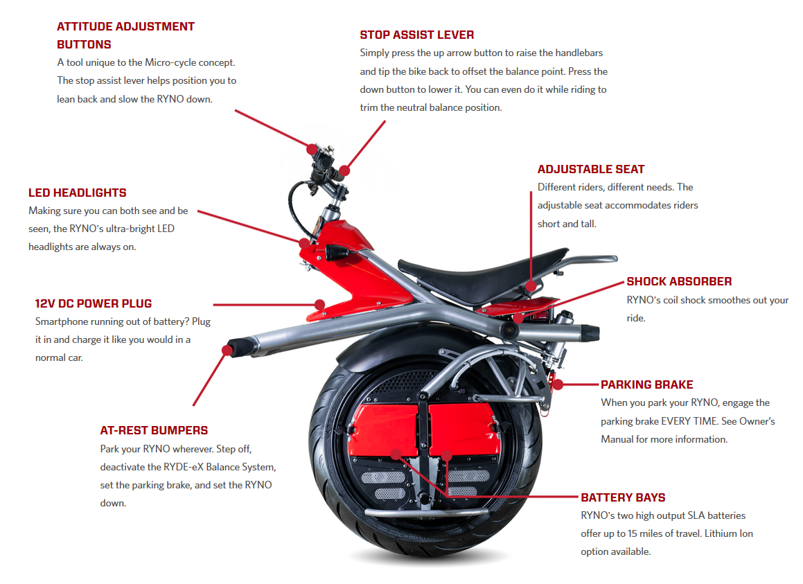

Притащил ему ссылки на китайский моноцикл c алиэксп и брендовый ryno

ClownPal, с учётом специфики требований мгновенности и филигранной точности тормозов в согласовании с системой управления углом наклона, дополнительный прижимной тормоз будет ценой, как в Формуле 1, даже дороже. Трудно представить громоздкость и сложность такого механизма. К тому же надёжность такого узла будет низкой, потому что малейшее отклонение от идеальных параметров будет приводить к авариям. Потребуется самодиагностика, мониторинг и автоматическая калибровка - слишком много лишней электроники. Гораздо проще поставить помощнее мотор.

Сначало человек изобрел педальный уницикл и только потом доработал его мотором, с этим согласны? Многие педальные унициклы снабжены тормозом, "прижимным" тормозом. Почему же Вы отрицаете, что эту технологию перенесут позже и на электроунициклы? На педальных же это отлично работает.
Hellfruit
Цитата: Zivit от 02 Апр. 2019 в 23:04Многие педальные унициклы снабжены тормозом, "прижимным" тормозом. Почему же Вы отрицаете, что эту технологию перенесут позже и на электроунициклы? На педальных же это отлично работает.
Не соглашусь.
Представь две ситуации
1)Центр тяжести смещён вперёд и колесо ускоряется, чтобы под тебя подкатиться и "поймать".
2)Центр тяжести смещён назад и колесо тормозит (используя для этого далеко не всю мощность своего дофигаватного мотора), чтобы опять таки  "ловить".
И тут шаловливой ручонкой жамкаешь ручной тормоз.
Что произойдёт дальше в каждом из случаев?
Это моё колесо. Таких колёс много, но это — моё.
LEE4ER
да возможен "ручной"/механический тормоз. Но это для экстрималов будет уже девайс и несколько будет выделятся из класса "самобаллансирующих устройств" :laugh: :laugh: :laugh: :laugh: :laugh:
Вообще, если теоретически, то можно исполнить и технически, не потеряв в функционале самобалансировке. Ну т.е. контроллер (алгоритм) будет дозировано, при помощи сервы или иных каких механических рычагов и механизмов, подтормаживать колодками, при этом продолжая выполнять главную задачу - поддерживать горизонт, ослабляя тормоза и при необходимости накидывать ЭДС в мотор.

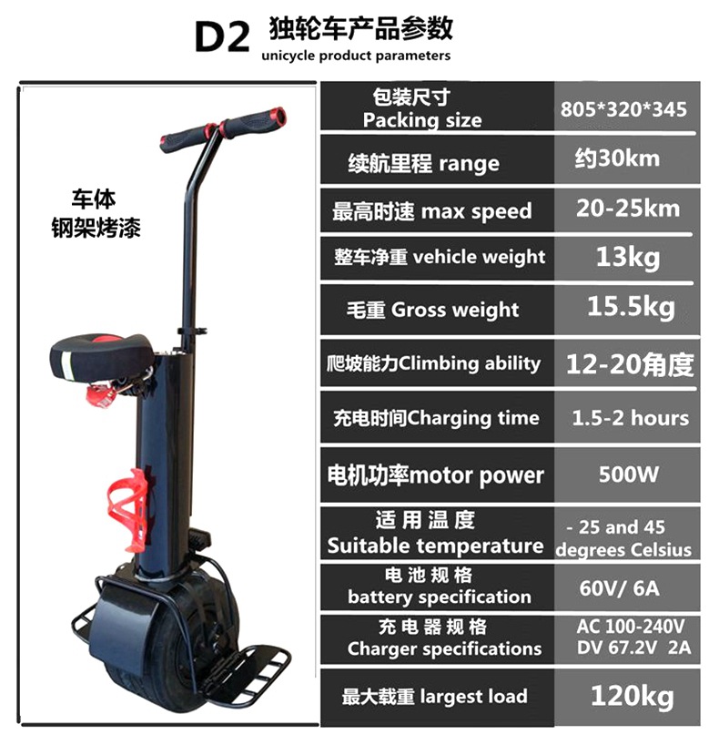

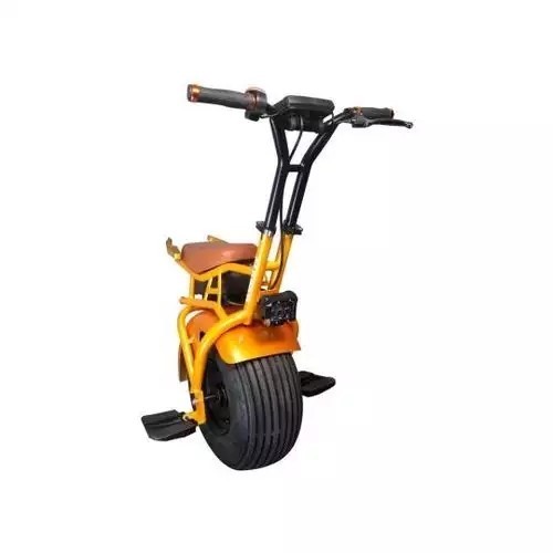

речь о лопатах вроде kiwano k01 , ZDDOZXC Electric Monocycle, MP-005 Electric unicycle, MANKE,  D2,  etc

МНЕНИЕ ВЛАДЕЛЬЦА:
Цитата: Артем06 от 08 Янв. 2020 в 07:26Цитата: AlexS4 писал 2020-01-08, 02:57:15
    anw очень интересно попробовать самому, не завалялось в экодрифте?
    ну да, там концептуально управление отличается, повороты больше насильственные за ручку видимо, это наверное похоже на езду назад на колесе,
    а правда получается на месте стоять не ерзая и не прыгая? я ролик их давно видел там райдер прямо как вкопанный стоит  сполминуты.
Совершенно мои мысли перед покупкой)) И до 300 км. я думал, что нужно продавать, пока не наступило прозрение, что рулить рулем НЕ нужно. Он больше нужен для помощи контроллеру. Наиболее распространенная ситуация, столкнувшись с которой кивано начинают считать слабенькой ненужной вещью: подъем, ты на круизной скорости и попадаешь в ямку или кочку. Из-за маленького радиуса колеса руль колбасит, велосипедные рефлексы отрабатывают не в ту сторону и ты его продавливаешь. А идея как раз наоборот, в том, чтобы рулить ногами, а в критической ситуации удержать руль в текущем положении, не выпустив его в критические углы.
Стоять получается сколько угодно. Я еду в толпе, в час пик, руль в районе пупка. Пешеходы совершенно не замечают, что я на каком-то средстве передвижения. После 300км. руль у меня не выходит за пределы моего корпуса. На светофоре собирается толпа, ты стоишь со всеми, не спрыгивая. Бабка перед тобой шагнула назад, откатился тоже. Сейчас я над этим даже не задумываюсь. Зато включился зеленый и у тебя через 2 секунды скорость уже 20 км\ч, ты обогнал всех пешеходов и полетел) Но, чаще всего я снимаю одну ногу - по сути тут как на самокате.
Минусы - батарея в трубе и откровенно слабая для такого мотора. На холоде около нуля меня больше 15 км. не везет, хотя я и надел утеплитель на трубу. В трубе есть место для еще одной параллели, но мне лень возиться. Еще как-то цепляют от электровелика и привязывают ее внизу - она совершенно не мешает, а пробег в полтора раза увеличивается.
Педали маленькие, тоже минус - я в туфлях на жесткой подошве катаю, или приходится переминаться после 5 км. Но зато сложив педали и руль у тебя по сути в руках вещь, размером с небольшую лопату, которая еще к тому же и не падает, а стоит рядом с тобой - в помещениях очень удобно. Я в супермаркет или с мтен, чтобы в тележке возить или кивано, чтобы рядом катать, но руки при этом свободны.
Препятствия: очень плохо на длинных продольных трещинах, например вырезали вдоль тротуара проложить трубу, потом заделали и есть длинный перепад высоты в пару сантиметров - руль уходит в сторону, ты думаешь, что он сейчас вернется назад после камешка, а он так и остается и ты начинаешь терять баланс. Надо внимательно. И бесят тротуары под наклоном - колесо широкое, едешь под углом.
А, ну и руль держать нужно все время, как на самокате, т.е. во время езды минимум одна рука занята, так что только рюкзак.
Короче, я к тому, что для меня колесо - полноценный транспорт.

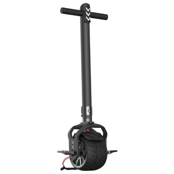

еще недавно меня натолкнули на мысль почему ручка мешает энергичным маневрам на колесе:
Цитата: Dmitry__ от 18 Янв. 2020 в 04:03На моноколесе, активные повороты деляются тоже контррулением. Ты сначала скручиванием тела поворачиваешь моноколесо в ненужную сторону, оно отьезжает из под твоего ЦТ, позволяя тебе совершить наклон, дальше ты его поворачиваешь в нужнуя сторону уже с нужным наклоном тела!
Это все элементарно видно по лучу фонаря.
Цитата: AlexS4 от 19 Янв. 2020 в 01:17насчет контрруления - ДА точняк, а я долго не мог понять что мне напоминает то что я называл быстрыми подруливаниями с (почти) шкрябаньем педалями, это ОНО!)
но на колесе можно и без контрруления! надо просто насильственно поворачивать колесо сразу в сторону поворота одновременно с переносом туши.  ps ручка какраз мешает инстинктивному контррулению, и этим усложняет движение по неровнастям, теперь я понял это.
