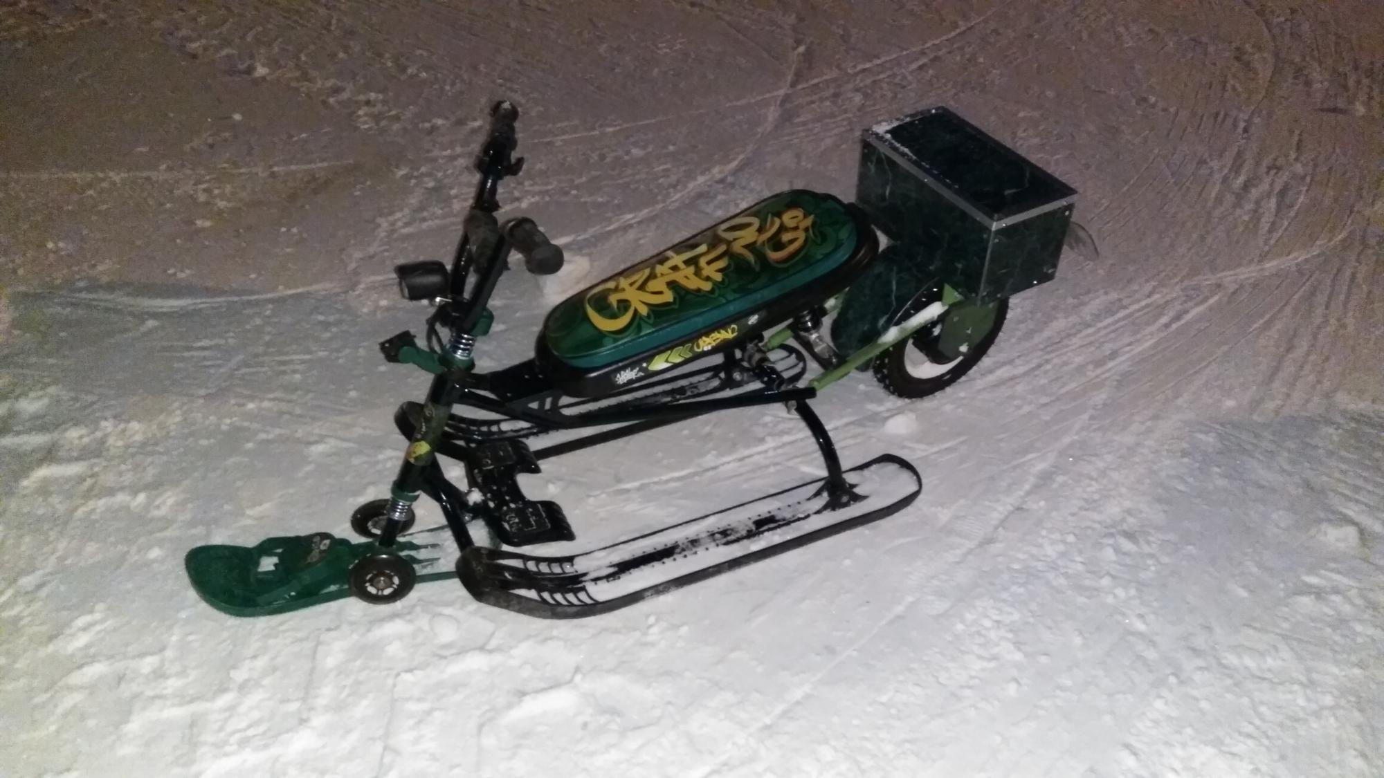

А прижим "малахитовой шкатулки" только за счет ее веса? Или еще + что-то дополнительное? А то по снегу по равнине оно пойдет, а вот летом с колесами или в горку уже колесо будет проскальзывать
http://elsamokat.narod.ru/
1967ivan45
Совершенно верно. Когда сын один едет, то приходится осторожничать с газом, чтобы колесо не шлифовало и не рыло канаву. А когда едем вдвоем, то задний пассажир полуопирается на шкатулку и тем самым местом регулирует прижим колеса к земле(снегу). Звучит не очень, но на самом деле это не напрягает.
Летом, возможно, это будет электротелега, где на колесо будет давить часть груза (рога уже будут крепиться не шарнирно, а жёстко).

Зимой Харлей-Муравей опять превратился в Зелёного Ёжика. Доработал немного: переделал нижний упор амортизатора, колесики на переднюю лыжу для лучшего руления
https://youtu.be/dR6ImK_zR-4
https://youtu.be/syO3vKidUhU

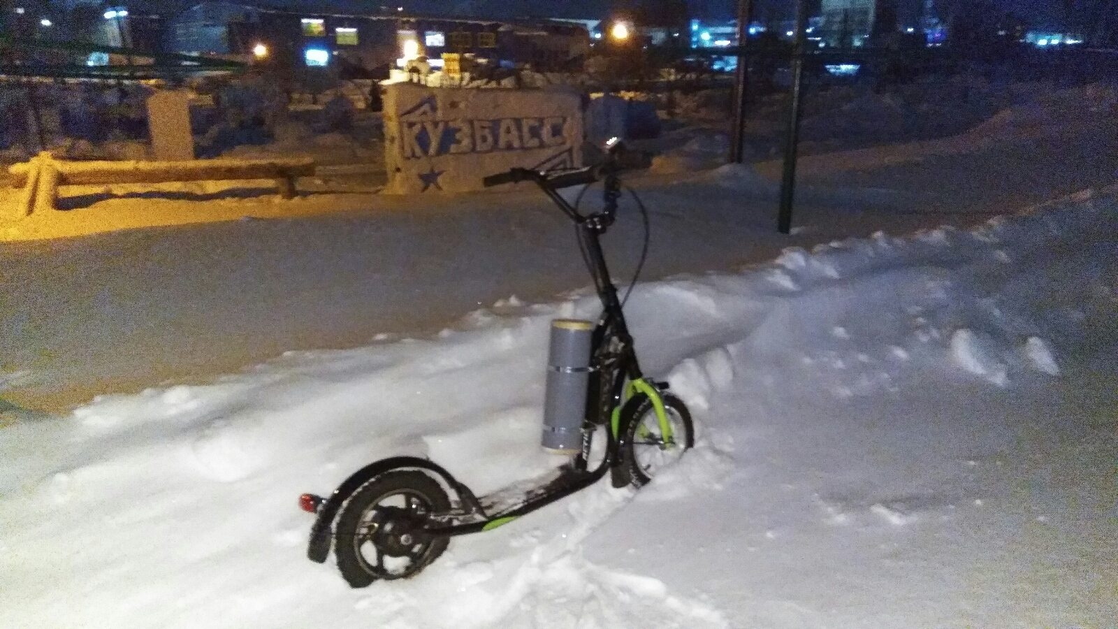

Выкатились с сыном вчера "большой артиллерией" - снегокат и самокат (после перевода его на 48в).
Со снегокатом тут все понятно - прёт по натоптанному и ещё плюшку с мамой тащит за собой. А с самокатом пока не все хорошо:
После авто и headliner'a трясет на шипах и по неровному снегу;
Расход батареи весьма существенный, однако, на час покатушек в минус 10 хватило;
На малых оборотах МК рычит, даже орет, как пострадавший, самому страшно становится. Ваттметр не подключал пока, но по индикатору не скажешь, что что-то не так подключено;
Едет, правда, хорошо. Есть и тяга и ускоряется, а максималку вообще не смог определить, потому как страшно было разгоняться до упора (или батарею бмс отрубит, или хряпнусь оземь).

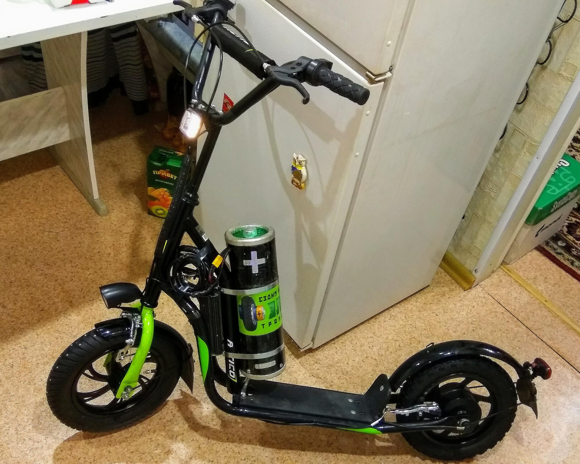

В данный момент безымянный до сих пор проект выглядит так:
1967ivan45

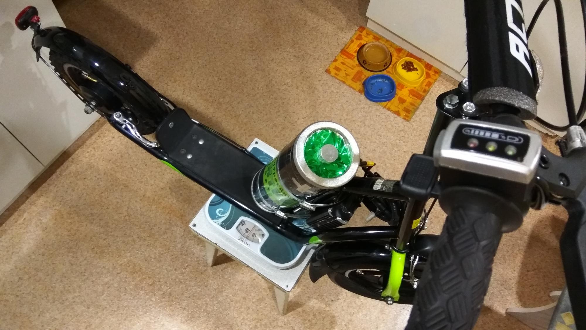

Вот такая пулька получилась:
Самому нравится B-)

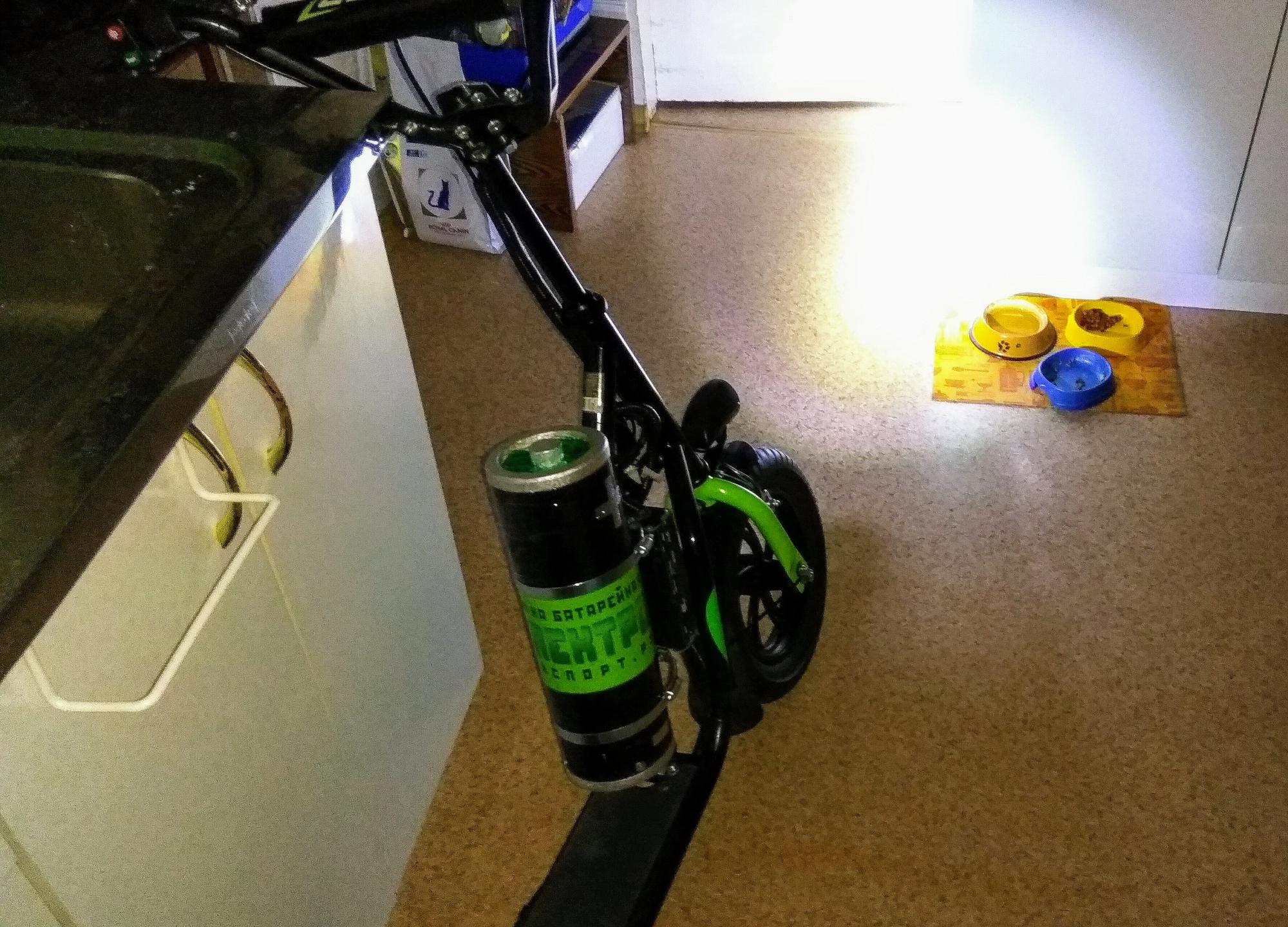

kor
Цитата: 1967ivan45 от 11 Янв. 2019 в 21:12Вот такая пулька получилась:
Можете поподробней рассказать как у вас сделан батарейный отсек из канализ. трубы? Внутренности и крышки, последние какие-то нестандартные, не от сантехники? Тут или в профильной теме может.
1967ivan45
[user]kor[/user], крышки выпилены из 30мм доски, сделана 15мм заточка для вставки в трубу. Крышки вставляются плотно, нижняя ещё посажена на 4 самореза через трубу.
В верхней проковырял понижение типа верхняя часть батарейки. Получилось неровно, потому на среднюю пипку навинтил крышку от пластиковой бутылки. Покрасил серебрянкой. Трубу пшикнул из баллончика, наклеил логотип сайта и обозначил плюс с минусом. Внутри лифорсовская батарея 48в 10,4ач обложена поролоном от тряски. Корпус батареи притянут хомутами к раме.
Для вывода проводов сделал отверстие.
