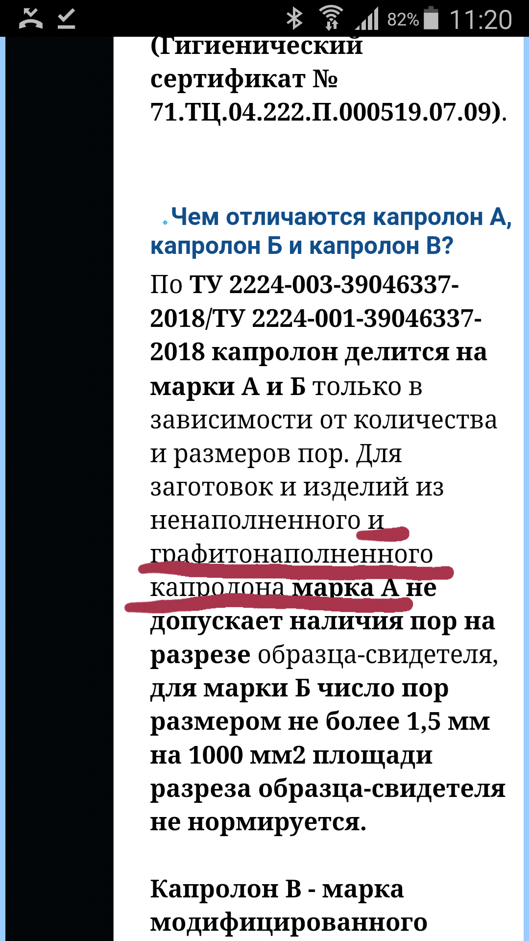

Как я понимаю то материал - это капролон (нейлон 6) или подобное. Еще есть графитонаполненные пластики, вроде, есть у меня один роботик-помогатор, в нем черные все шестерни, но не планетарка.

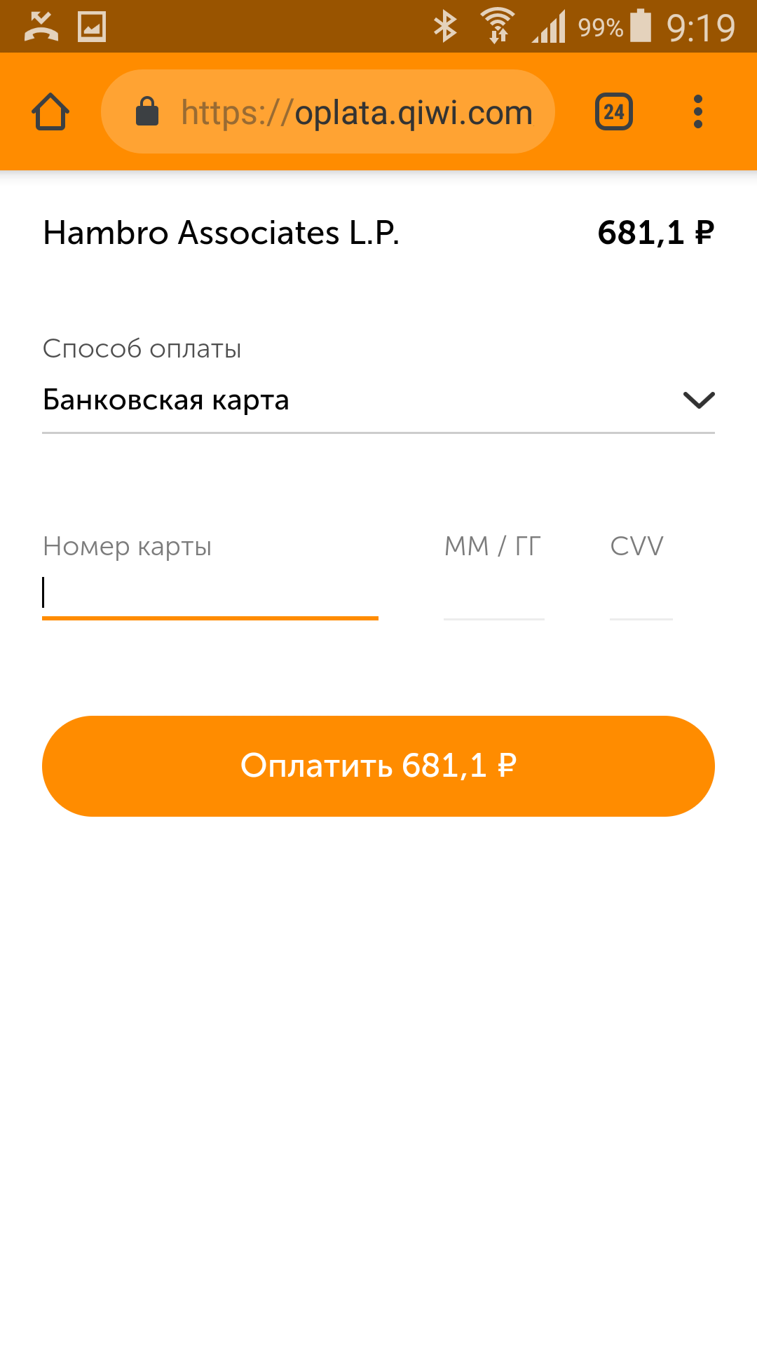

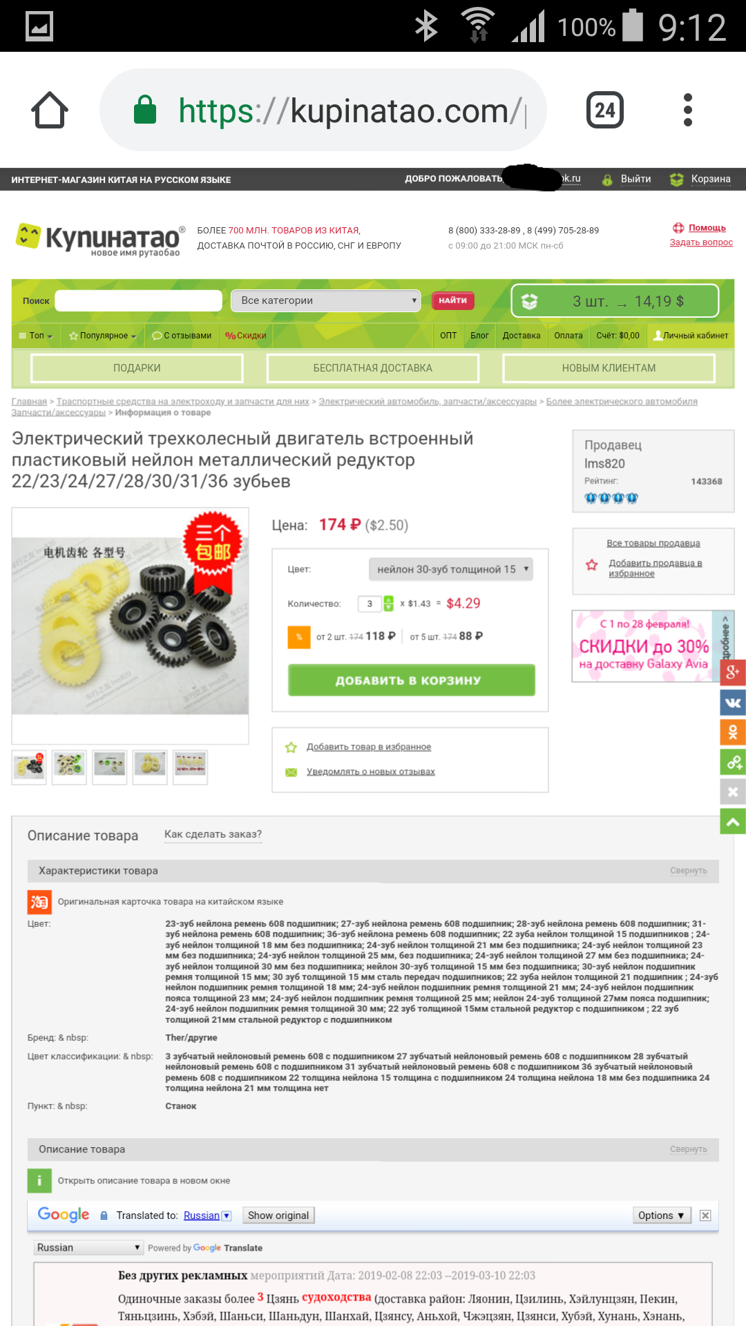

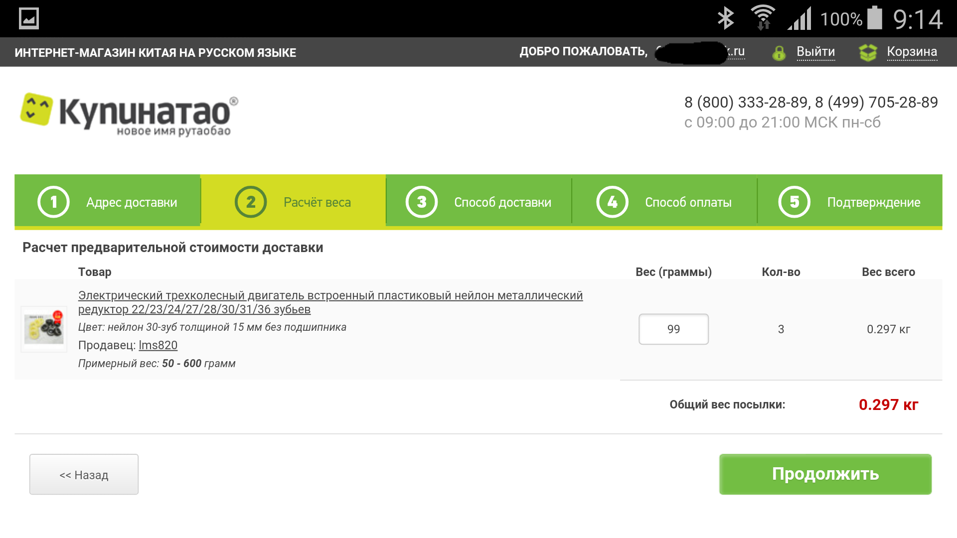

Про ссыль на тао...
Я пользую временами "ку..натао", там все просто.
Копирую адрес ссылки и вставляю в поиск на кунатао:
Выбрал 3 шестерни, типа "правильные" и в корзину.

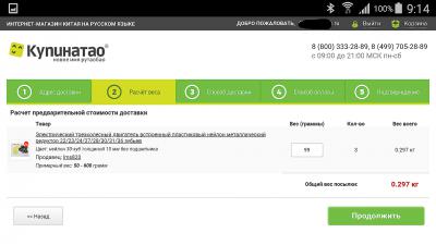

Продолжаю оформлять, вес, надо указать его с запасом приблизительным на упаковку, к примеру я выбрал 99г за шт, что много даже, кмк, не суть, можно и меньше фактического указать, пересчитают, если что.
Вобщем, 99гр шт. с упаковкой:

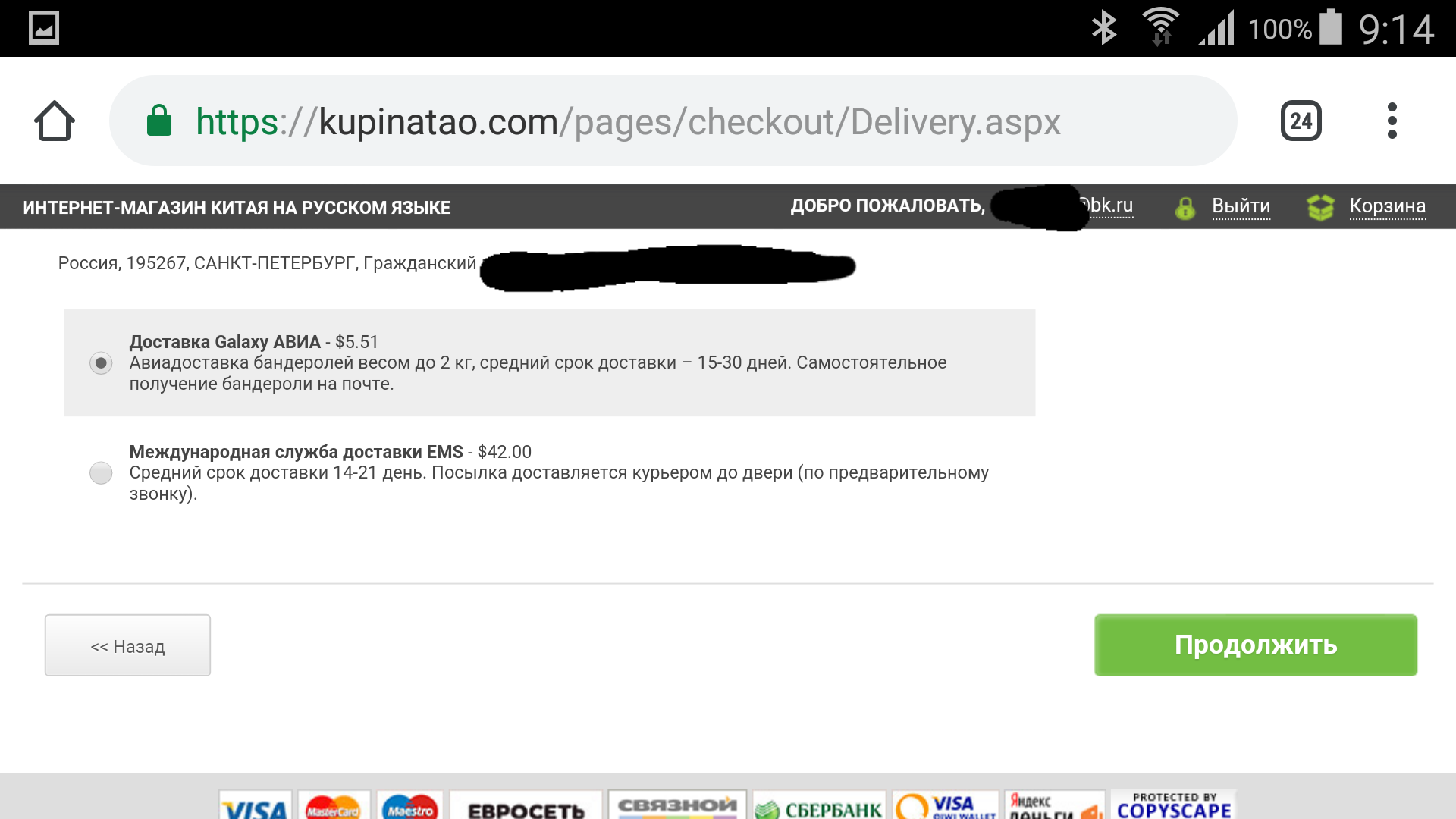

Далее выбираю доставку, до дома, окончательную, не будет больше никаких допов:
Ну и с небольшой комиссией ихнего банка, конечная сумма заказа:
Есть горячая линия, 8-800.....
Мне нравится данный посредник, но цены надо мониторить. Сейчас по идее не очень, но должны были быть приятные скидки, они в блоге там перечислены. Из ближайших , на 23.02 ченить должно быть, в смысле будет, ;), мониторить надо, ;).
Заказ можно создать, пройдя полный маршрут, но не оплачивать, отменить затем можно, можно даже оплаченный отменить, но быстро и по телефону.
Может товара не быть у продавана, тогда, печалька, просто деньга в кунатао-кошелек вернется и надо искать альтернативы, бывало такое.
Но меня устраивает то,что я вижу итоговую сумму, а не хз какую, к которой потом хз какая доставка по России приложится.
зы. Я плачу с киви-кошелька, мне так удобней, он на все", и на алиэ.. и ебай, и ...., ..........., .. .

http://www.kaprolon-alvis.ru/svoistva.html
По запросу " полиамид графитонаполненный" много этого капролона черного.
Не рекомендация, эт для обдумывания с зуборезчиком напару.
