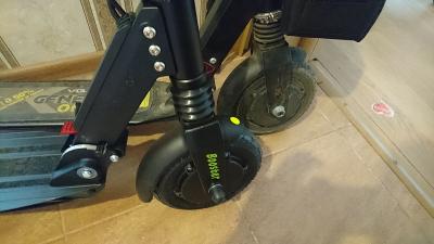

AlekseiGP
Подскажите по зарядному устройству. В комплекте с Booster пришел с такими характеристиками: DC37.4V/3.5A. Можно ли заряжать Booster зарядником DC29V/4.0A?
AlekseiGP
Цитата: ВасяЛожкин от 17 Июнь 2016 в 16:08
А он был? Ну, значит, у всех теряется...
Был-был. Причем, уследить, когда теряется, невозможно. Вот и я думаю, снять, что ли, от греха подальше. Может, скотчем колпачок приклеить?
