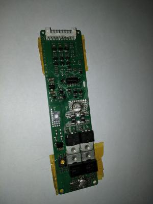

[user]gde700[/user], с чего вы взяли, что нет там балансировки? Я хоть плату и не видел, но уверен что есть. Она может быть выполнена не по классике (достигли - подключили шунт), а например достигли - отключили. Или прям на ячейке балансир и тогда вообще шлейфа не будет.
gde700
[user]forummailandlogin[/user], что подключили? Что отключили?... На какой ячейке? Вы вскрывали батку бустера? Фото этой платы скинуть? На ней вообще нет элементов, отвечающих за балансировку :) И на пакетах нет...

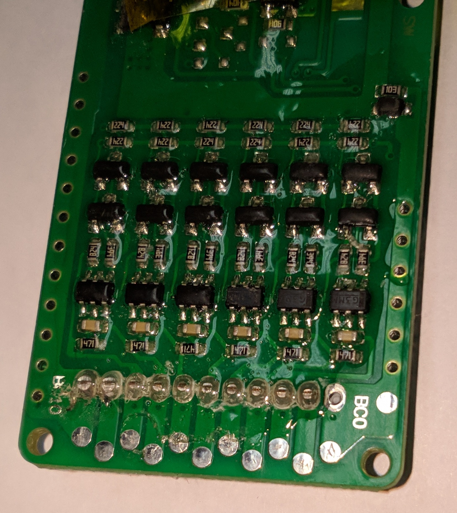

[user]gde700[/user], прямо рядом с широким разъёмом стоят элементы рядами, подозрительно похожих на транзисторы, резисторы и микросхемы. и судя по номиналу одного из резисторов, ток балансировки составляет 8 мА.
Вот бы увидеть по ближе этот участок со снятием защитного покрытия, чтоб маркировку разобрать. Где-то на форуме видел более детальные фото.
gde700
[user]forummailandlogin[/user], держите:
Li-Ion microvast 55,5V 22Ah
Begode Tesla V2 литровая.
forummailandlogin
#400
[user]gde700[/user], как я и говорил выше, балансировка выполнена по схеме - достигли-выключили. 6-ти ногая микросхема на входе - это S-8261ABMMD-G3MT2. Достигли 4.280 вольта - отключили ячейку от зарядки. Упало ниже 2.800 - отключили ячейки от разрядки.

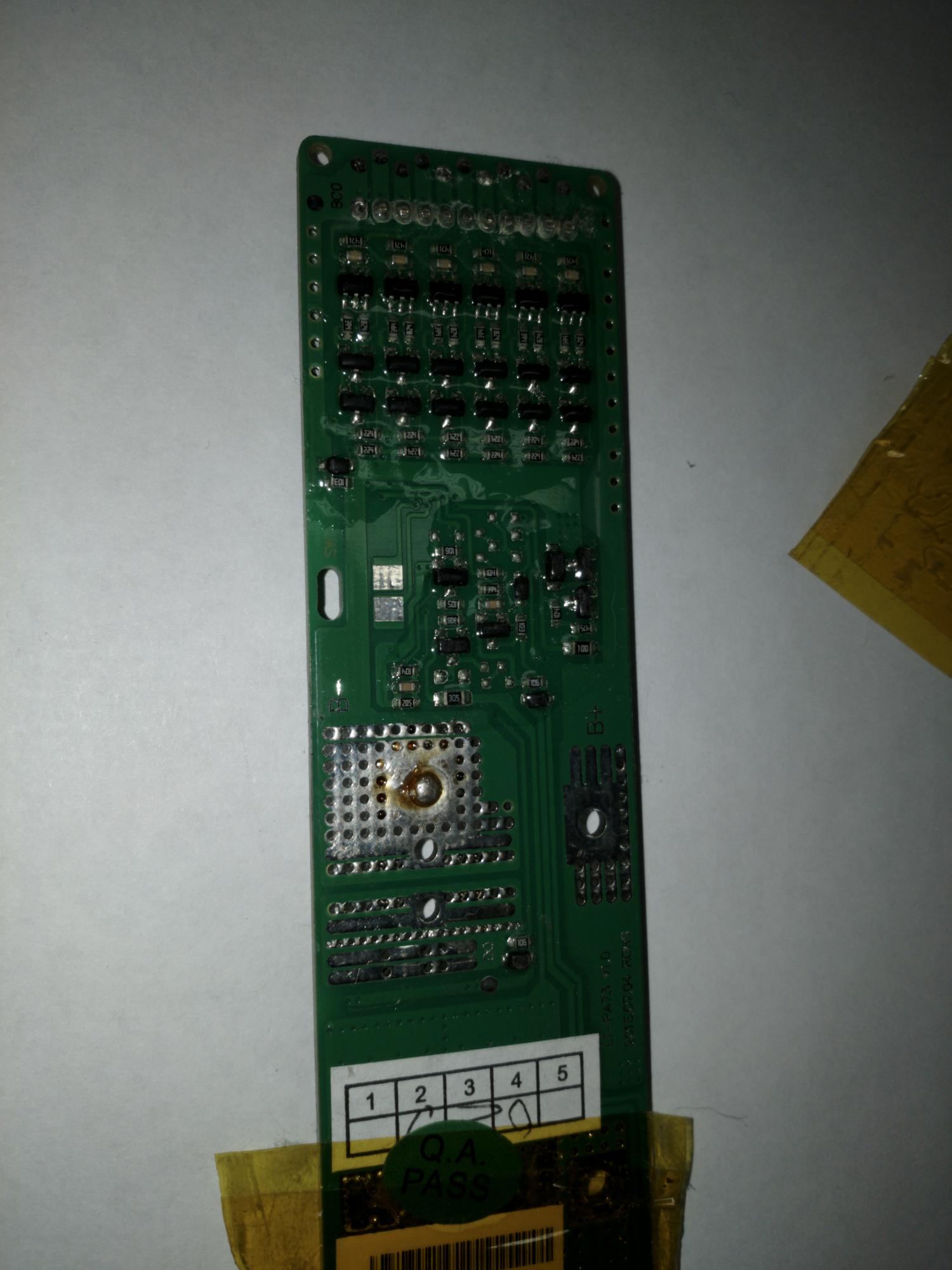

Не ячейку. Это детекторы напряжения, выходы которых идут на управление фетами через схему управления. Хоть на одной банке достигли - заряд полностью отключается. Хоть одну банку разрядили ниже предела - весь выход отключается.
По факту это просто плата защиты.

По факту это просто детектор напряжения. Хоть на одной банке напряжение вышло за границы - все банки отключаются. Никакой балансировки там нет. Есть защита от перезаряда/переразряда.
И я там не заметил большого количества ключей, способных пропустить ток заряда даже двухамперного зарядника. А эти в sot23-6 просто копеечный типовой расходник, который сильно заменить нечем.

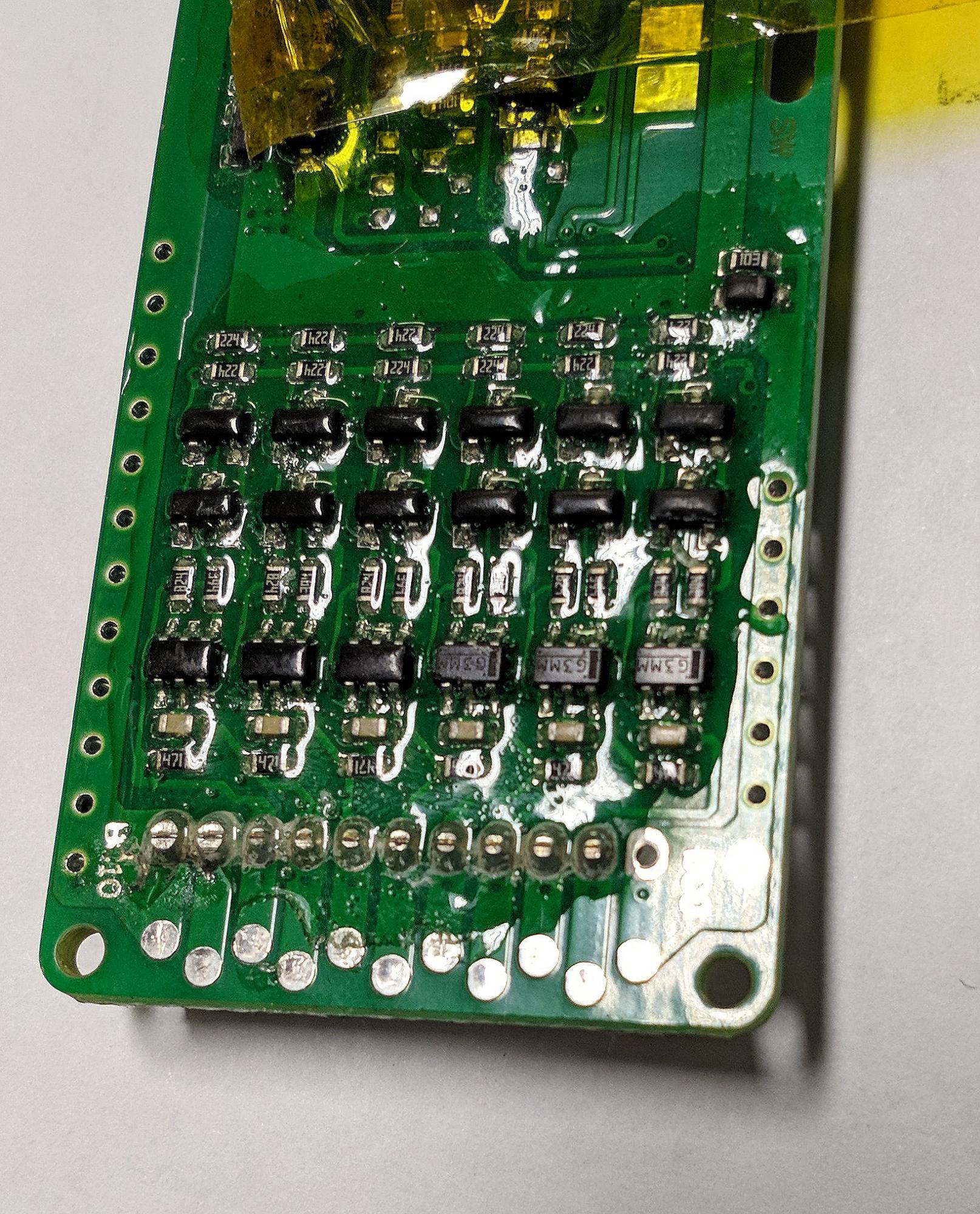

[user]gde700[/user], 1. а что вы понимаете под балансировкой?
2. Ключей там по два, на каждую микросхему. Ну например IRLML0030 - 4-х амперный ключ. Если вы чего-то не знаете - это не значит что этого нет.
3. А зачем их менять?
4. И спорить о том, отключается целиком пакет или по отдельности, нет ни какого смысла до тех пор пока схемы не будет.
gde700
#405
Я под балансировкой понимаю выравнивание заряда всех ячеек батареи. А вы что?
Здесь, в данной плате выравнивание отсутствует.

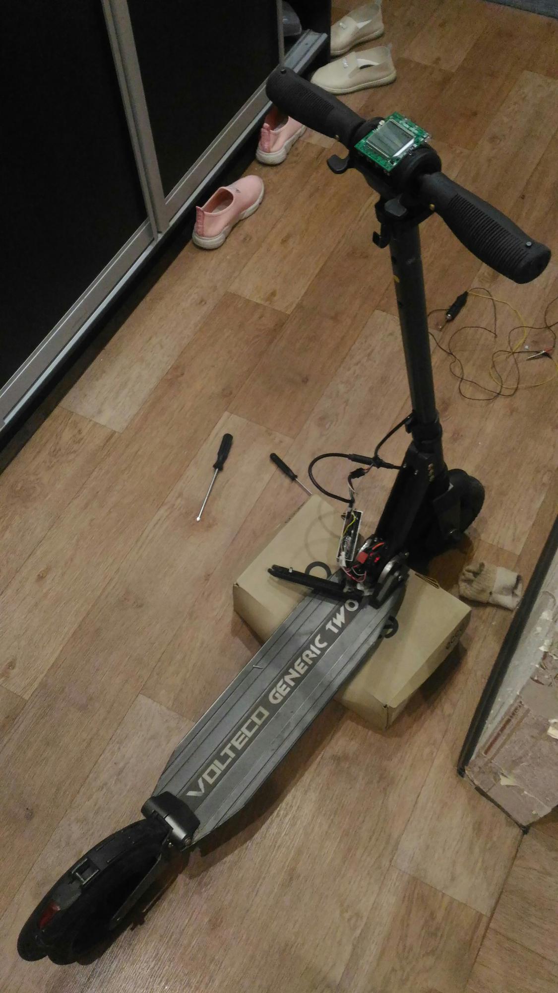

Всем привет. Тема такова. Есть volteco generic 2. Проблема отключается на ходу под нагрузкой. Акб новая. Провода вроде живые. Куда копать
Контроллер я хз ,как его разобрать.

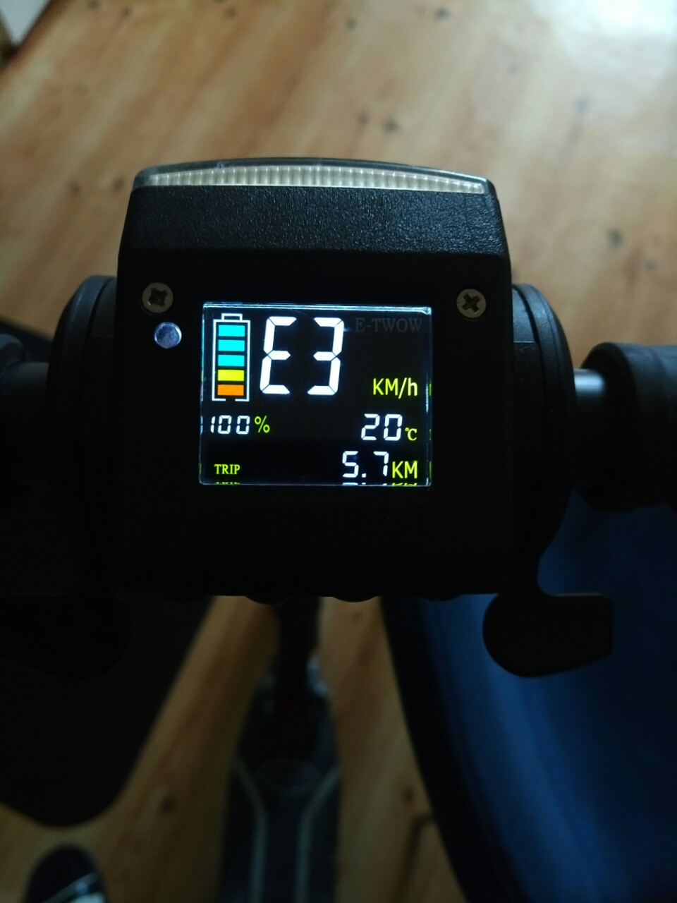

Привет друзья  :hello: У меня электросамокат E-TWOW S2 Booster Plus. Сдохла моя 33в оригинальная батарея. Я решил сделать больше и мощнее с 18650 3450 банками 36V 10.35ah. Я подключил но однако ошибка E3  :~-(. Можно ли что-то сделать?

ЦитироватьE3 - Overvoltage error (Battery voltage higher). Put back original battery, other hardware problem
Скорее всего придется найти и перепаять делитель напряжения.
