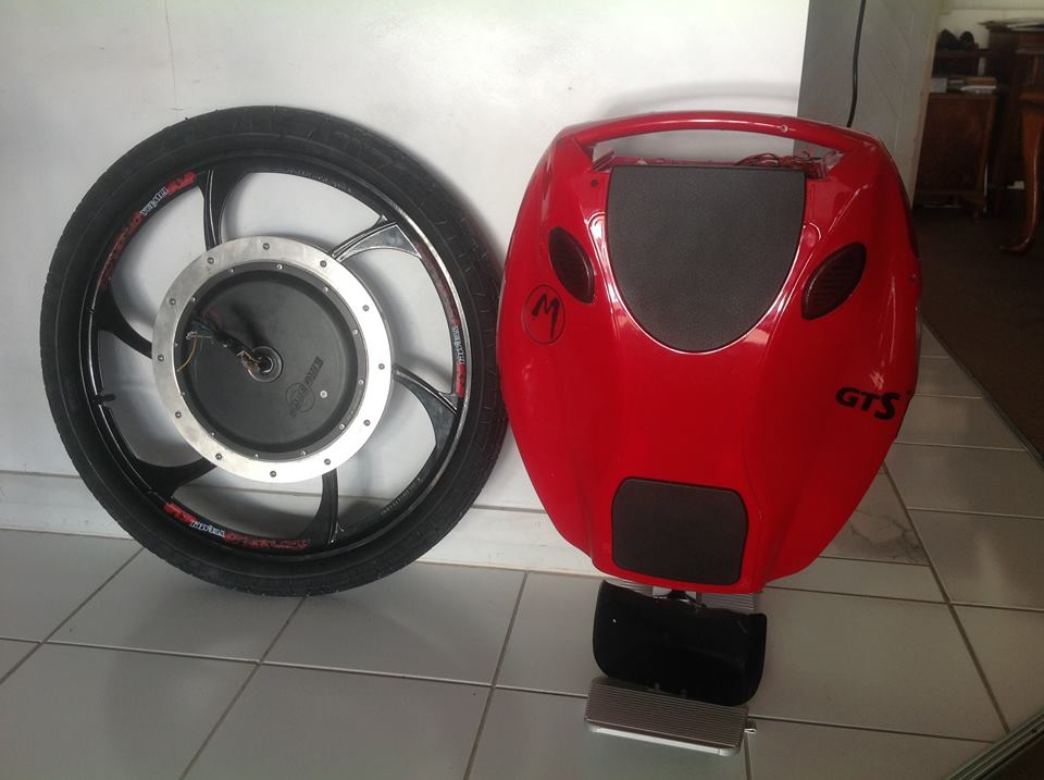

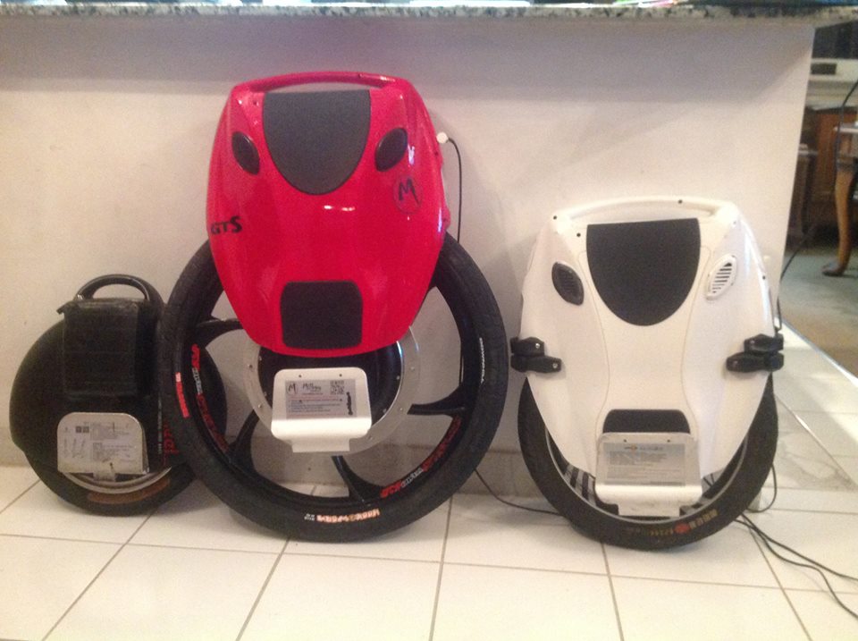

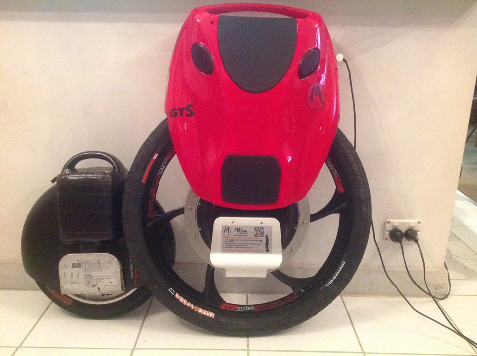

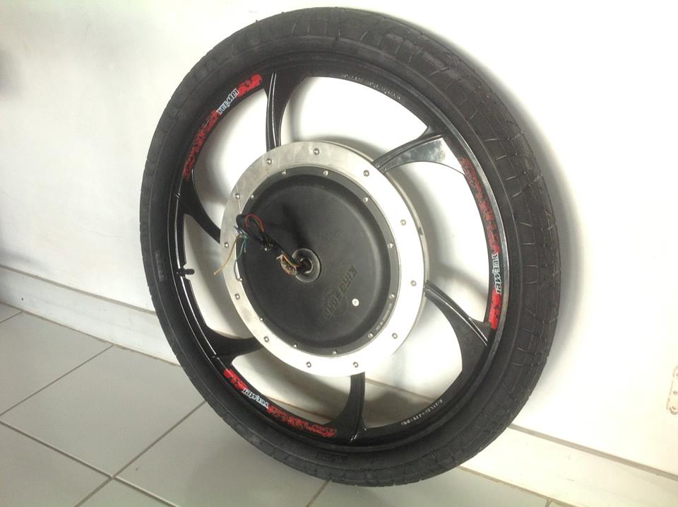

Для адептов больших размеров, рукожопство заграничных товарищей, пока без комментариев.

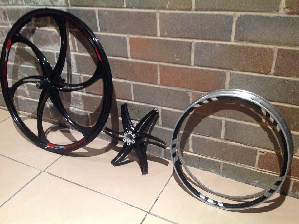

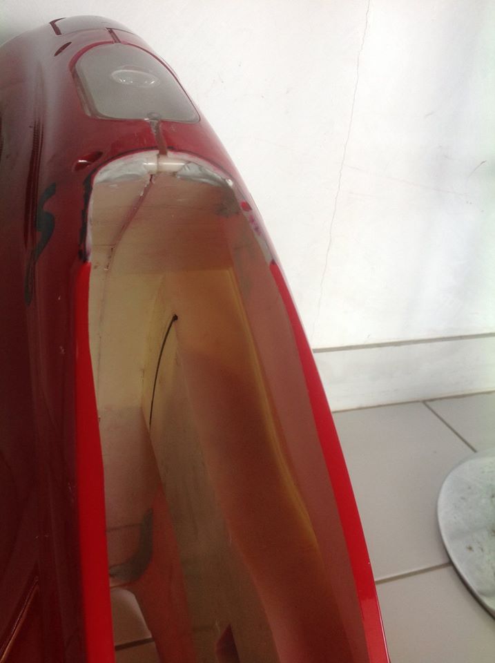

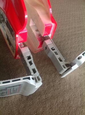

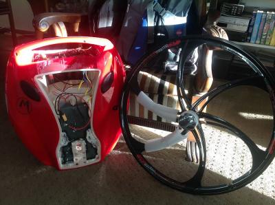

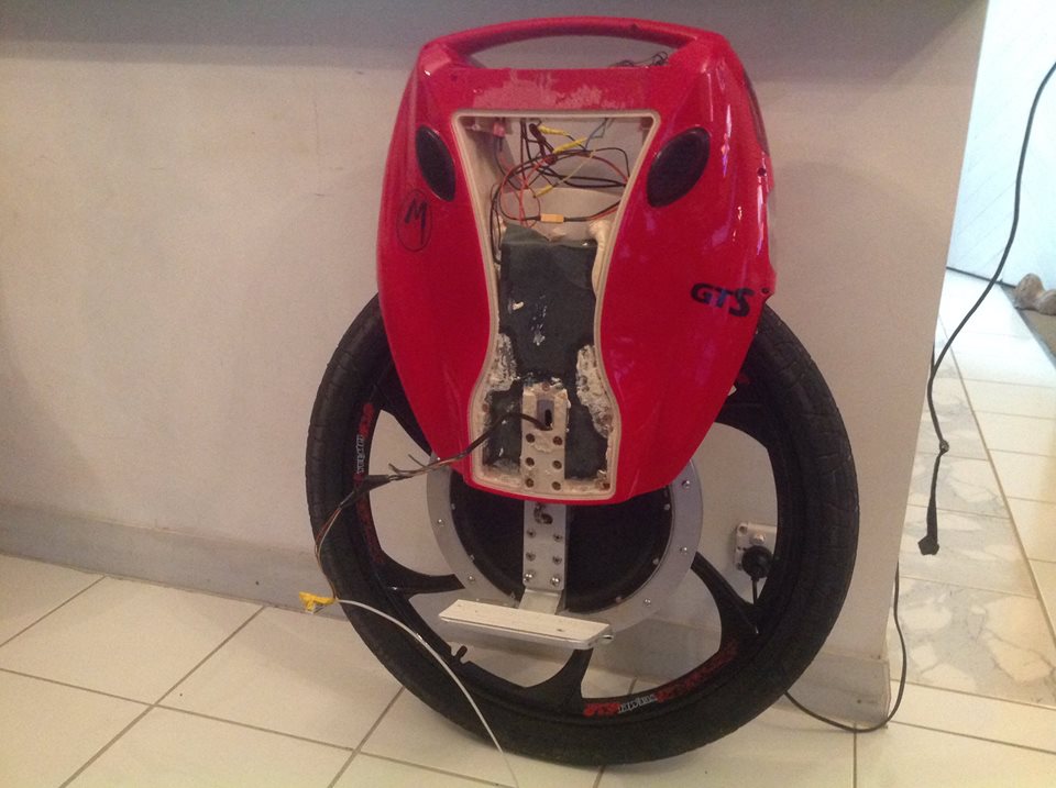

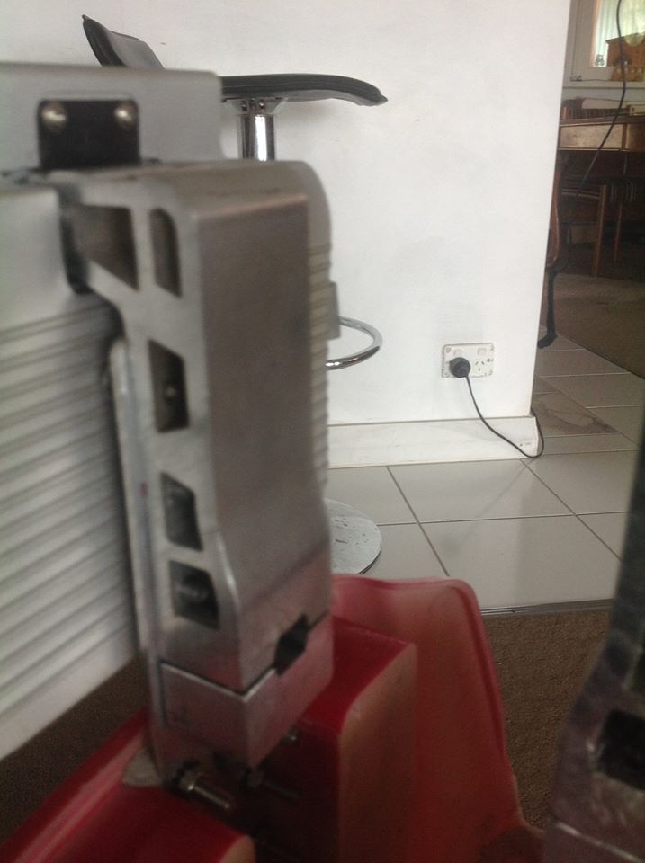

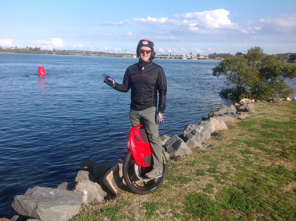

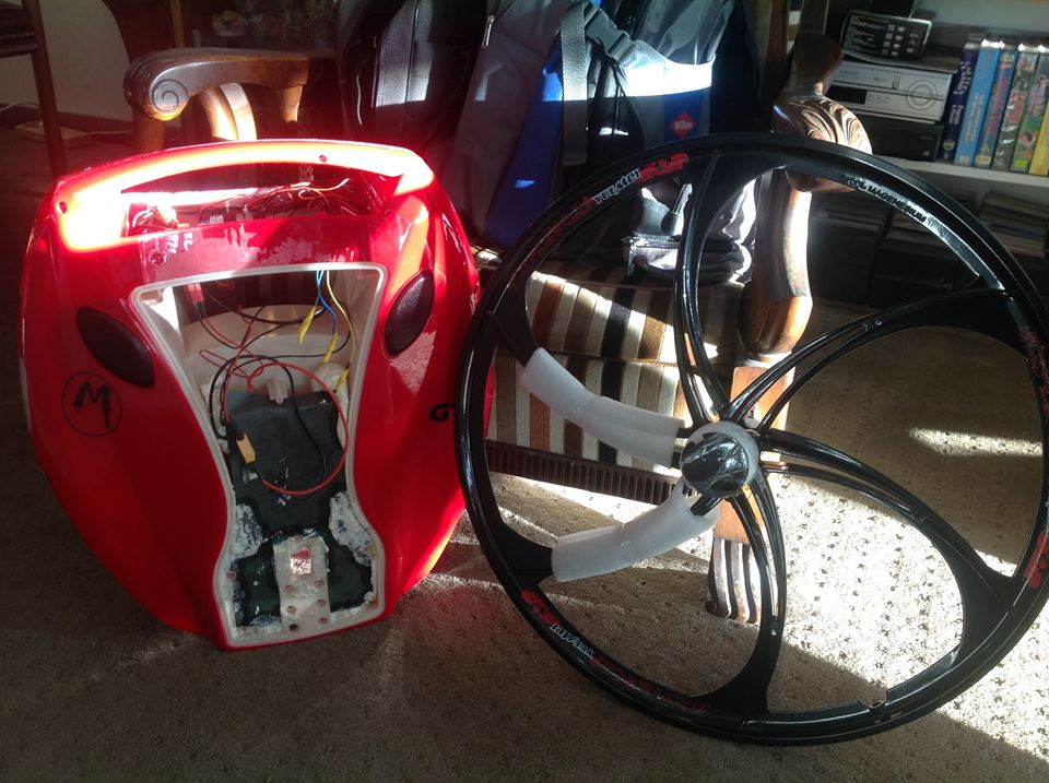

слева-исходник, в центре-вырезанная середина, справа обод от родного 18 кингсонга

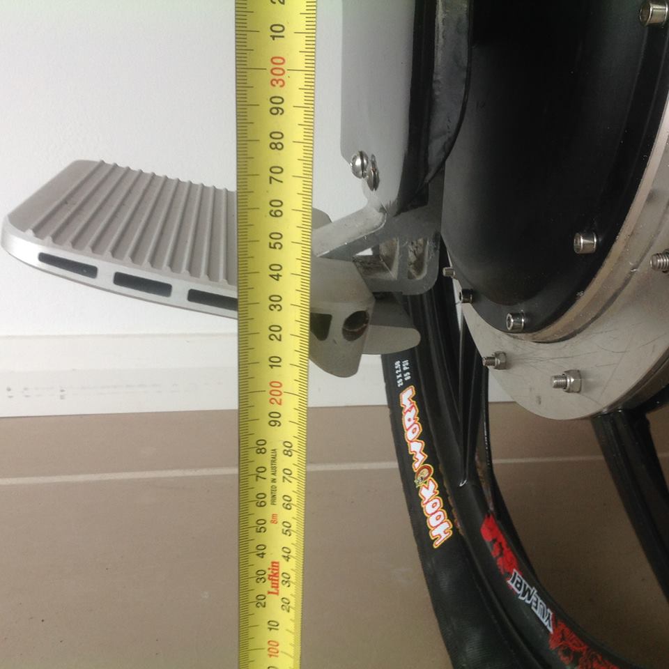

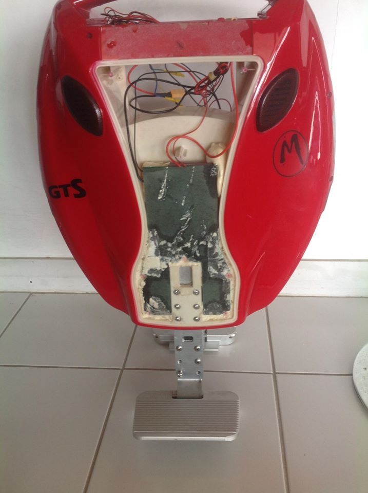

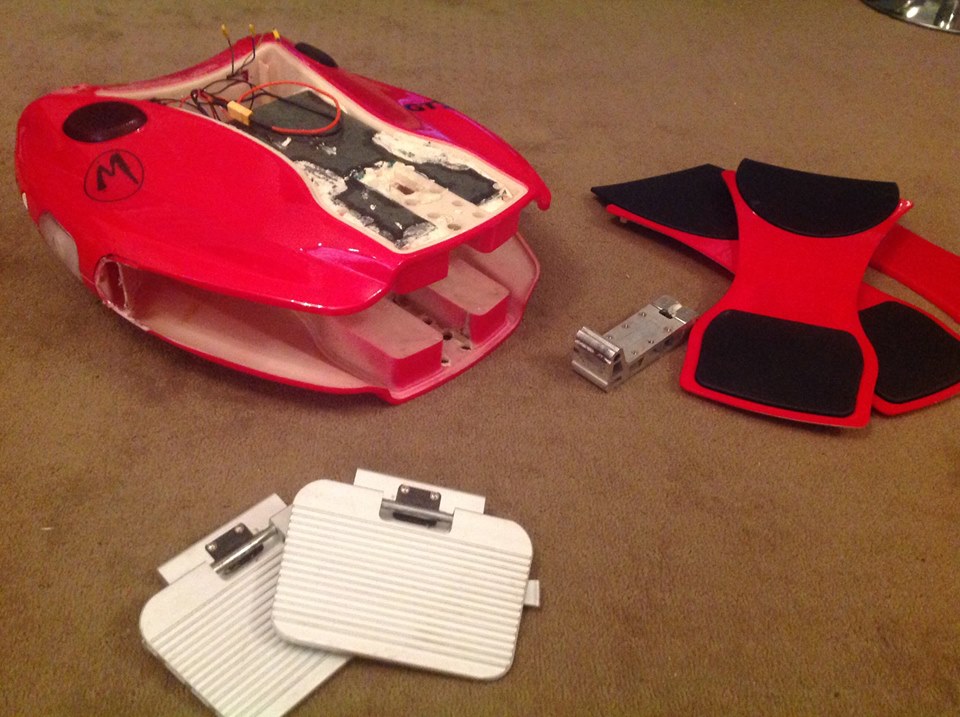

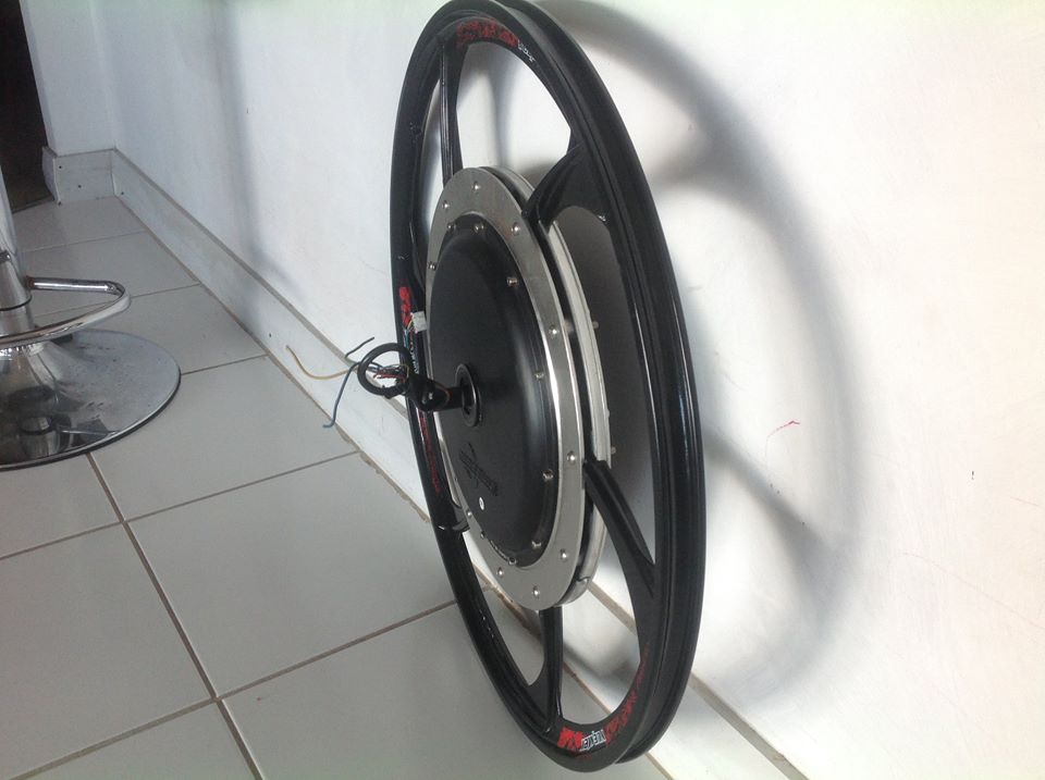

"Milbay Australia recently announced they are starting competition EUC Racing. I've raced cars for many years and have seen how racing improves design which eventually flows down to all cars on the road.
For this reason I see it as an important step in the development of Onewheeler EUC's, that competitions and races be organized. Where competitors try different things and develop EUC's so that eventually everyone will benefit from the developing of new ideas and improvements.
I've begun to experiment with Onewheeler design and have built the first racing EUC.
I'd like to introduce to you, "The KS Monster" a 26 inch machine built for stability at high speed, to be used in speed races and long distance trials. The Monster is so far, a work in progress, has not yet seen its full potential tested, but initial trials show it does possess increased stability and has already achieved 38kph top speed (34kph constant) with it's standard 500w motor.
In the pipeline, we have ordered a new 800w motor & board from Milbay/KS which will increase the top speed even further.We will be continually trying different changes to improve speed, handling and safety.
Here are a few build pics of the KS Monster."

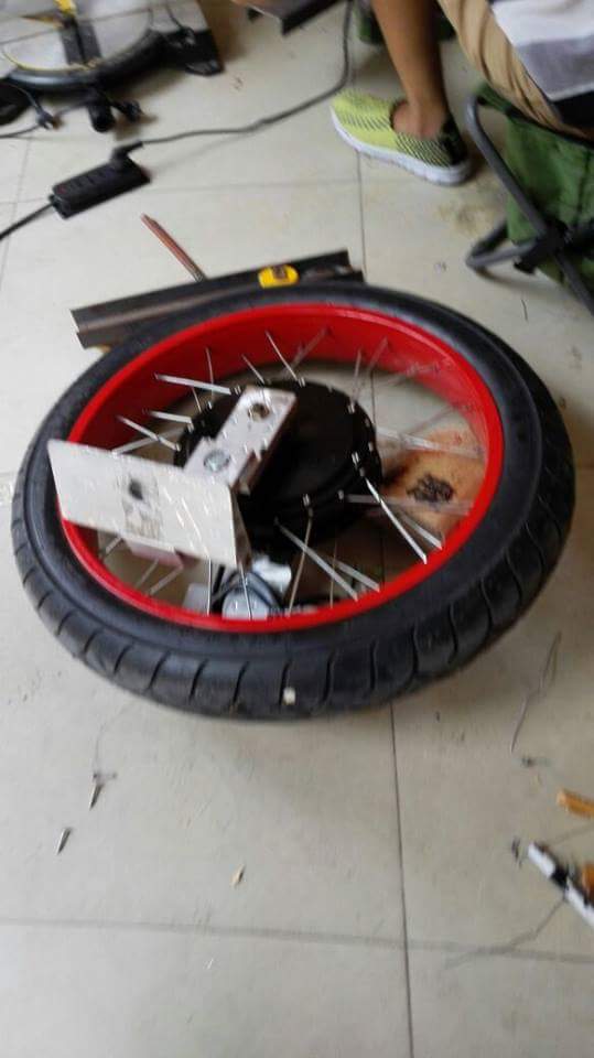

Вот это я понимаю фрирайдный аппарат. Ждемс  массовых, доступных моделей

круто ! но надо было спицевать, спицы дают еще больше мягкости

что бы развернуться, он практически полностью слазит с колеса и поворачивает его руками.
а про езду с присогнутыми коленями вообще лучше не думать - яйки на каждой ступени так будешь крошить, что они приобретут перманентный лиловый или фиолетовый оттенок ;)
olejarh
[user]LEE4ER[/user], видимо он не очень пока умеет на нём ездить, колесо то большое, да и подножки зачем то очень высоко задраны.
А кингсонговский корпус 18" весьма высок, на нём бы сверху лучше сидушку какую сделать, дабы ничего не отбивать )
