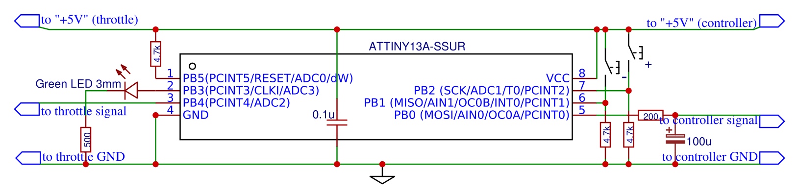

Надеюсь никто не будет ругаться за реанимирование старой (и якобы не актуальной темы). Но количество обращений ко мне растёт и я подумал, что надо, чтобы больше людей, кто может, сделали себе то, что уже сделал себе и успешно использую я.
Уже года три назад сделал себе такое устройство на Андуино Про Мини, встроил прямо в курок газа, и успешно гоняю.
Потом года полтора назад перенёс код на Attiny13A, т.к. она меньше и дешевле.
Сперва на тиньке код был поганенький (как на Ардуино, где валом места), но потом всё улучшал, ужимал, оптимизировал. Недавно добавил защиту обрыва минуса на ручке, индикацию достижения границ регулировки (да, там есть регулировка плавности, чтобы все могли под себя настроить)
 Недавно вот полностью переписали прошивку с товарищем, сделали уже почти по феншую.
Конечно много ещё чего надо сделать. До сих пор нет автокалибровки. А ручки газа-то у всех разные и контроллеры  имеют разный входной рабочий диапазон (который, надо сказать, заметно отличается от диапазонов ручек газа). Но это уже потом.
А, совсем забыл, для тех, кто считает, что всё это не нужно и неудобно, опишу, насколько это нужно и удобно.

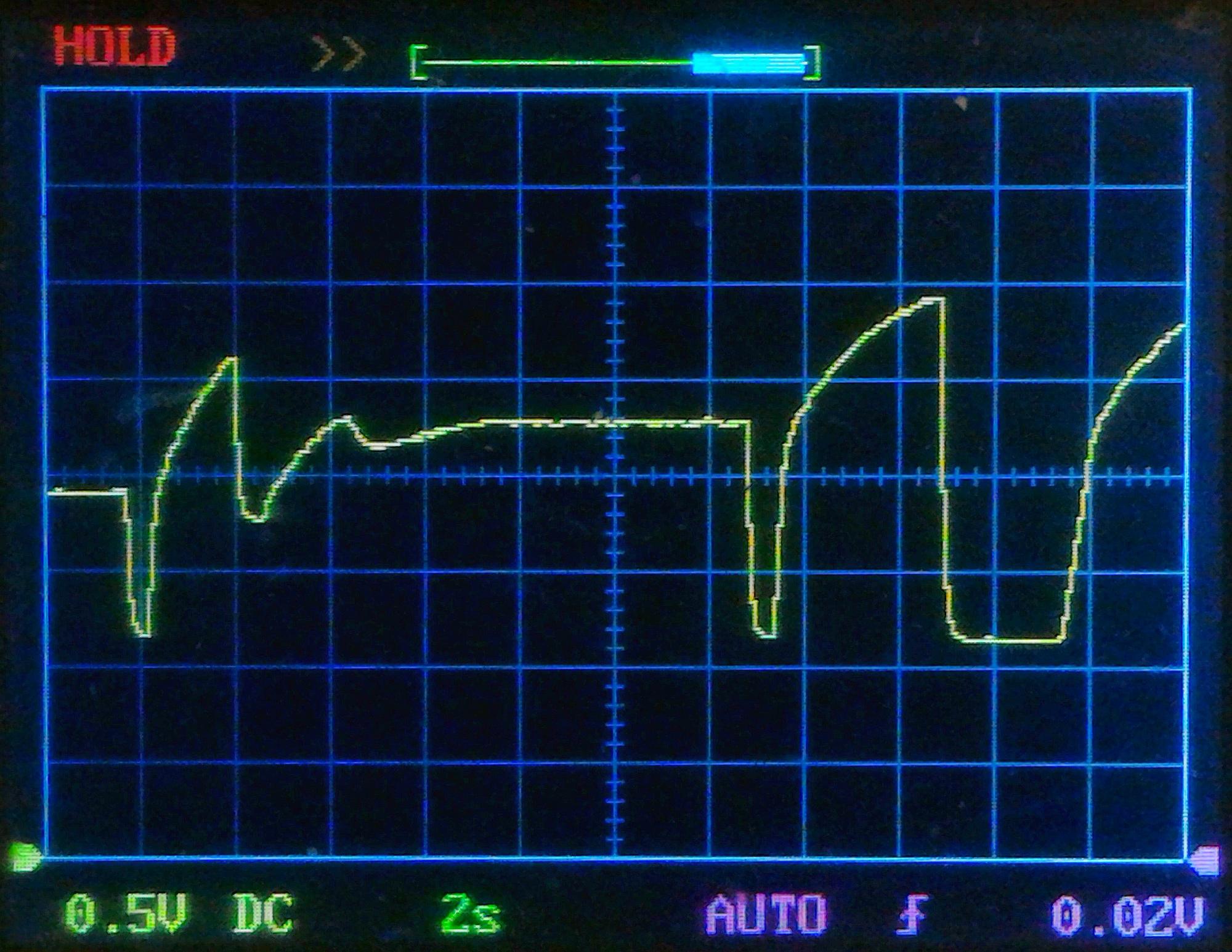

  Ну, то есть, кто имеет дело с финиками, знает, как дико и неистово они рыпаются даже при сааааааамом аккуратном ручном старте.
Я уж не говорю, если у вас как у меня стоит курок газа с индикаторами, где два магнитика, а не один длинный и кривая отклика роста напоминает обратную S..  Сперва рывок, потом в середине шляпа регулирования и и, чтобы разогнаться дальше, надо давить в самый конец..
([b-b]демонстрация, какие поганые бывают ручки газа[/b-b]: https://vk.com/wall-148896175_81)
Так вот, моё устройство одновременно и обуздало его старт после простоя и не делает слишком долгим возврат максимального газа, если вы его сбросили ненадолго в процессе быстрой езды, например переезжая рельсы, совершая манёвр, поворот, пропуская машину и пр..  То есть он плавный, если был долгий простой и резкий, если был долгий максимальный газ. Остановились на светофоре на 15 секунд - снова всё плавно.
Ну и все промежуточные состояния.
https://vk.com/topic-148896175_39735997 - [b-b]тут обсуждение, схема, подключение, плата, прошивка с открытым кодом, HEX, EEP, отзывы[/b-b] (о старых версиях выше, о новых ниже) и т.д. и т.п.
https://vk.com/wall-148896175_85 - [b-b]новость о последней на данный момент прошивке[/b-b]. Только в формате HEX пока, т.к. я заметил, что кое-кто брал мой проект, делал коммерческим, распространял, продавал и ни тебе обратной связи, ни спасибо, ни роялти что ли..))).  Поэтому пока просто готовый файл.

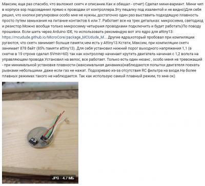

Также, [b-b]само собой, я и делаю эти устройства «Умный Плавный газ» или «УПГ» на заказ[/b-b] (Не забываем, что для самостоятельного изготовления я всё выложил, поэтому  меня за чью-то лень не пинать).
https://vk.com/product-148896175_5487268
Из-за ряда особенностей необходимо под каждого клиента прошивать его напряжения ручки газа, реакции контроллера (старт, конец старта) для того, чтобы (КСТАТИ, ЭТО НЕМАЛОВАЖНАЯ ФИЧА УСТРОЙСТВА вне зависимости от выставленной степени плавности) значительно уменьшить мёртвые зоны.

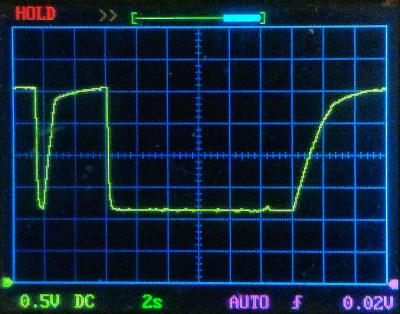

Немножко, как это выглядит и демонстрация на осциллографе: https://www.youtube.com/watch?v=4hVHMFWKnBA
А тут можно увидеть, как финик дёргает без и как разгоняет колесо с устройством. https://www.youtube.com/watch?v=c11p9slH06A?t=143

P.p.s. [glow=green,2,300]Основная идея устройства была в том, чтобы оно было [b-b]не инвазивным, не требовало сигнала с токового шунта и  датчика реальной скорости[/b-b][/glow]
(и даже могло быть установлено человеком, далёким от микроэлектроники).

Если бы вы зашли на одну-две ссылки, то увидели бы, что [b-b]именно так это и реализовано[/b-b] - в виде отдельной микрокоробочки, включаемой просто в разрыв сигнального провода. Можно рядом с контроллером, можно с ручкой - без разницы.
Присовокупить устройство можно куда душа пожелает:
Я понимаю, букв я много настрочил, но всё же [b-b]в конце специально отметил в P.p.s[/b-b].:
"Основная идея устройства была в том, чтобы оно было не инвазивным, не требовало сигнала с токового шунта и  датчика реальной скорости"

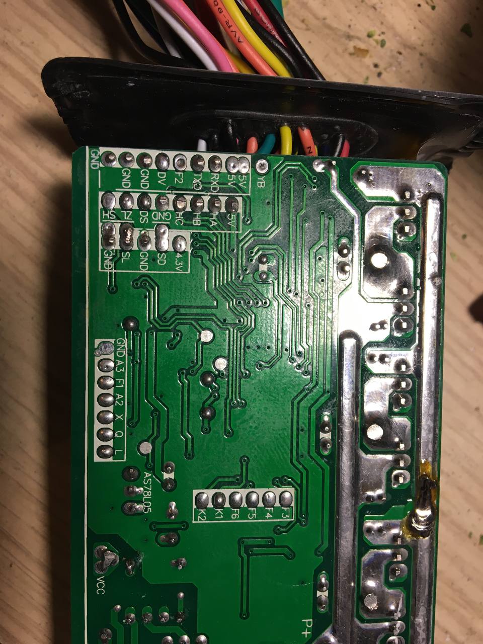

inetchik
[user]NyyphoHerr[/user].
К Финику подключается СА. А в СА есть возможность переделки курка газа на Токовое управление.
Я не про покупку СА, ;).
