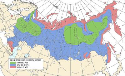

SMILE1
Цитата: vlad2174 от 17 Нояб. 2016 в 20:43
Рабочий диапазон нормальной ветроустановки, по моему убеждению, должен находиться в диапазоне ветров 4-8 м/с.
До 4 метров это ананизм, после 8 вредный самообман...
Это было бы хорошо, но бОльшую часть времени ветряку придется работать на 2-4м/с.
Во всяком случае карты ботанов
на это усиленно намекают.
И получается именно под эту скорость нужно рассчитывать гену. Потому что ветер под запросы гены точно подстраиваться не станет.

vlad2174
#43
Среднегодовая карта не годится, там безветренные периоды вычтены из более менее рабочих.  для определения рабочего диапазона необходимо порыться в статистике метеосводок. Когда то я этим занимался по Москве, Калининграду, Н. Челнам, южному побережью португалии (не считая Сагреш), так вот даже по последнему около 25% времени бесполезные ветра до 4м/с,  60%  до 5-7м/с, 10% до 7-9м/с и  до 5 % шквалистые с порывами 12 -17 м/с и выше, с которыми лучше не заигрывать. То есть если считаь среднегодовые ветра, вряд ли будет  больше шести. Если выделить ветер рабочего диапазона получим что в 70% (0.7) всего времени мы можем использовать его   энергию. В московском регионе этот коэффициент примерно 0,4.
