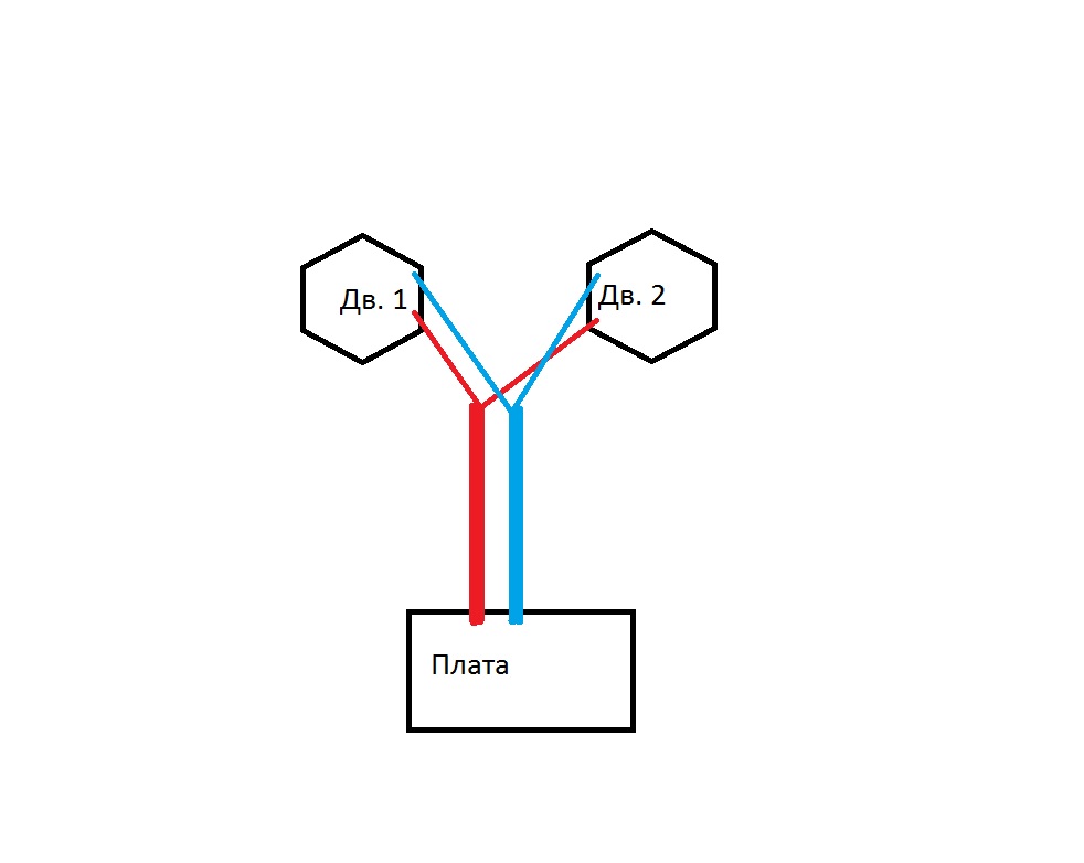

Параллельно запитав - это протянуть новые провода от нового двигателя до платы и впаять в плату по аналогии со штатным, так?

До платы необязательно .
Можно просто к проводам штатного , если сечение достаточное

Я так понял:

Я так понял:
по схеме непонятно, но на новом двигателе провода наоборот будут. он же на 180 развернут, значит полярность надо менять
Stalker
Подключил , попробывал , не в ту сторону крутится - поменял провода местами - ВСЕ !

Я так понял:
Спасибо за уточнение. Это подразумевалось - перересовывать было лень.  ))
