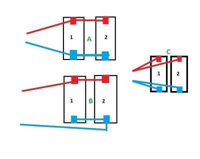

kesho
Цитата: kesho от 04 Июнь 2015 в 21:22
Ещё вопрос: я думаю поставить два акка, чтоб не 2-а часа гонять, а 4-ре, как правильно их соединять, чтобы работало как один 6v 24ah?
Я так понял есть какие-то нюансы.
У меня три варианта, как это можно сделать:
Акки как подключать?
Stalker
 Вариант "В" , но при таких небольших токах .......... :-)
