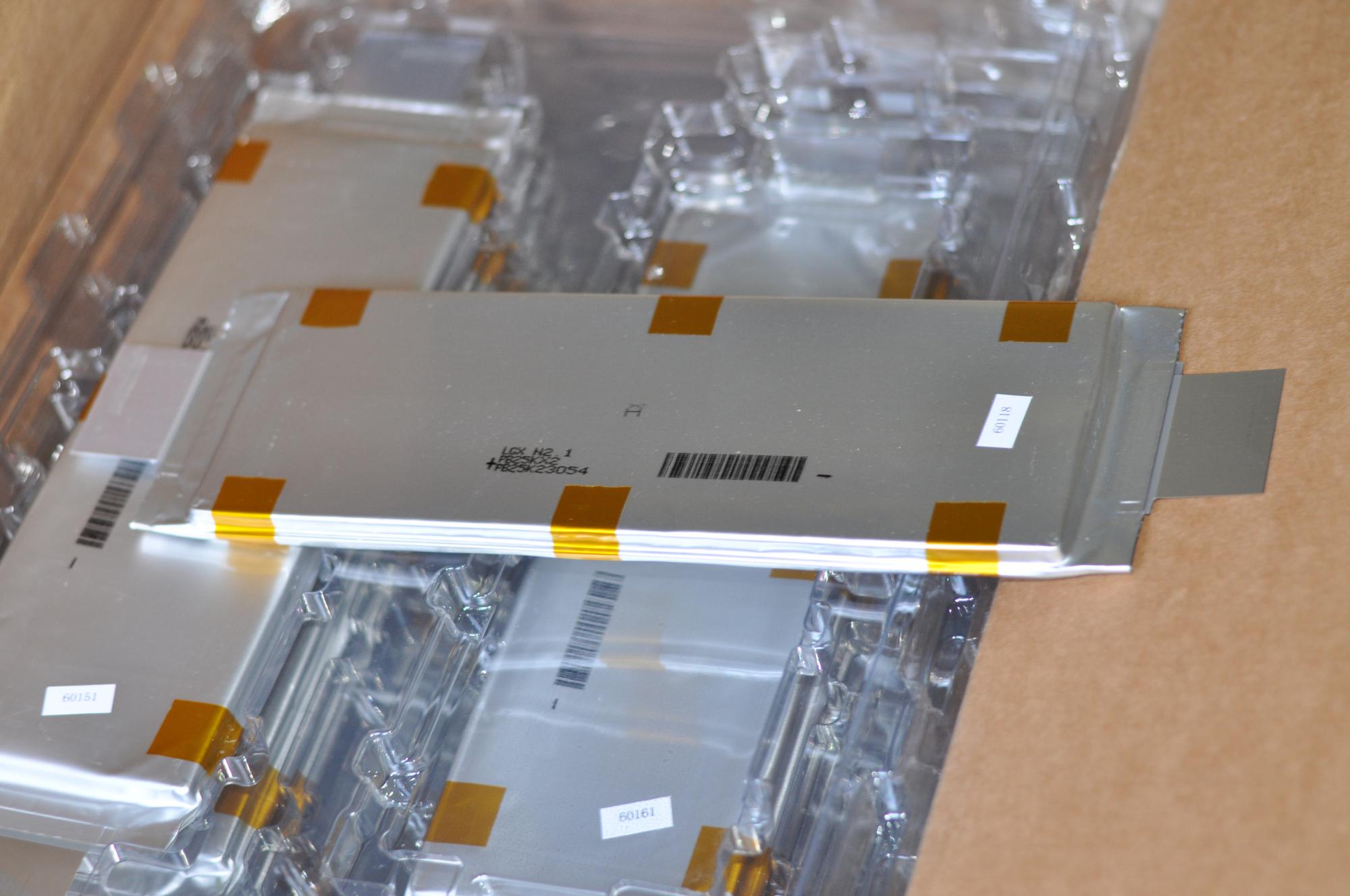

Statik
Цитата: удельный от 20 Март 2023 в 00:24
Навешивай свинину - так массу наберешь и в меньшей стоимости и в меньшем объеме.
Сам ешь свою свинину,я обойдусь кугочкой:
Уже пару лет всё никак не могу "навесить".

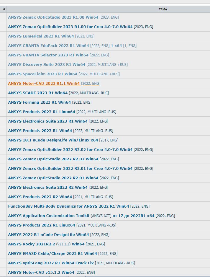

Капитан Немо
Цитата: Balor от 20 Март 2023 в 13:02Последняя версия Ansys на порядки проще чем предыдущие, ищете на ближайших торрентах
что-то я растерялся, там что угодно, кроме аэродинамики
Balor
Тебя интересует Discovery suite. Посмотри туториалы на ютубе - там достаточно просто, но есс-но надо представляеть базовые принципы аэродинамики, как влияет детализация сетки и самое главное - размер домена симуляции.
Там есть возможность ОЧЕНЬ быстрой симуляции на видюхе, но точность оставляет желать очень лучшего - особенно если у тебя видюха не 24 гига :) Там либо надо домен делать очень маленький и результат будет крайне неточен, либо размер "ячейки" будет такой большой что мало того что результат неточен, так и тонкие детали модели пропадут. Это, блин, целая наука.

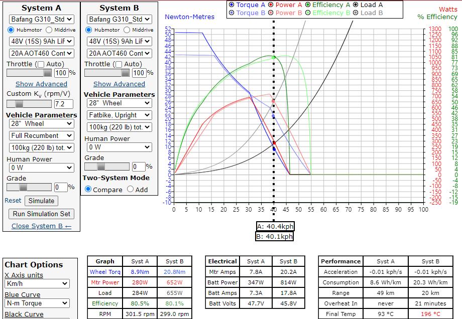

Artsem K
тут написано, что потребление лигерада при 40 кмч в 2.5 раза меньше фэта:
не верю.
насколько лигерад меньше потр*бл*ет чем мтб?
vladk
#2317
Цитата: Robbie от 15 Апр. 2023 в 04:49не верю
Катнись на затяжном спуске. Пригнись (дождись стабилизации скорости), распрямись (стабилизацию повторить), опять пригнись (припев); мониторь скорость (а лучше трекером пиши)
не верю.
Он не "потребляет меньше", а у него аэродинамика лучше. Т.е. на малой скорости он может потреблять даже столько же и не меньше, а на большой скорости - сильно меньше. А на 100км/ч он может и в 10 раз будет меньше потреблять. B-)
Artsem K
я знаю Гриша поэтому я сказал про 40 кмч.
это средняя в городе понимаешь.
только не надо говорить мол средняя между 0 и 40 и средняя между 0 100 это разные вещи не усложняй
Средняя - это удобно при равномерном пропорциональном процессе. Аэродинамика - нелинейный процесс и "средняя" не имеет ожидаемого значения.
Statik
Ты написал про фет,в нём покрыхи толстые,пятно контакта с покрытием в несколько раз больше,сопротивление наката в несколько раз больше,так шо...даже обычныму велику с туго набитыми покрыхами фет проиграет в расходе,да и вообще фет какой-то странный перевелик,скорее для ноги подкачать чем прогуляться.
