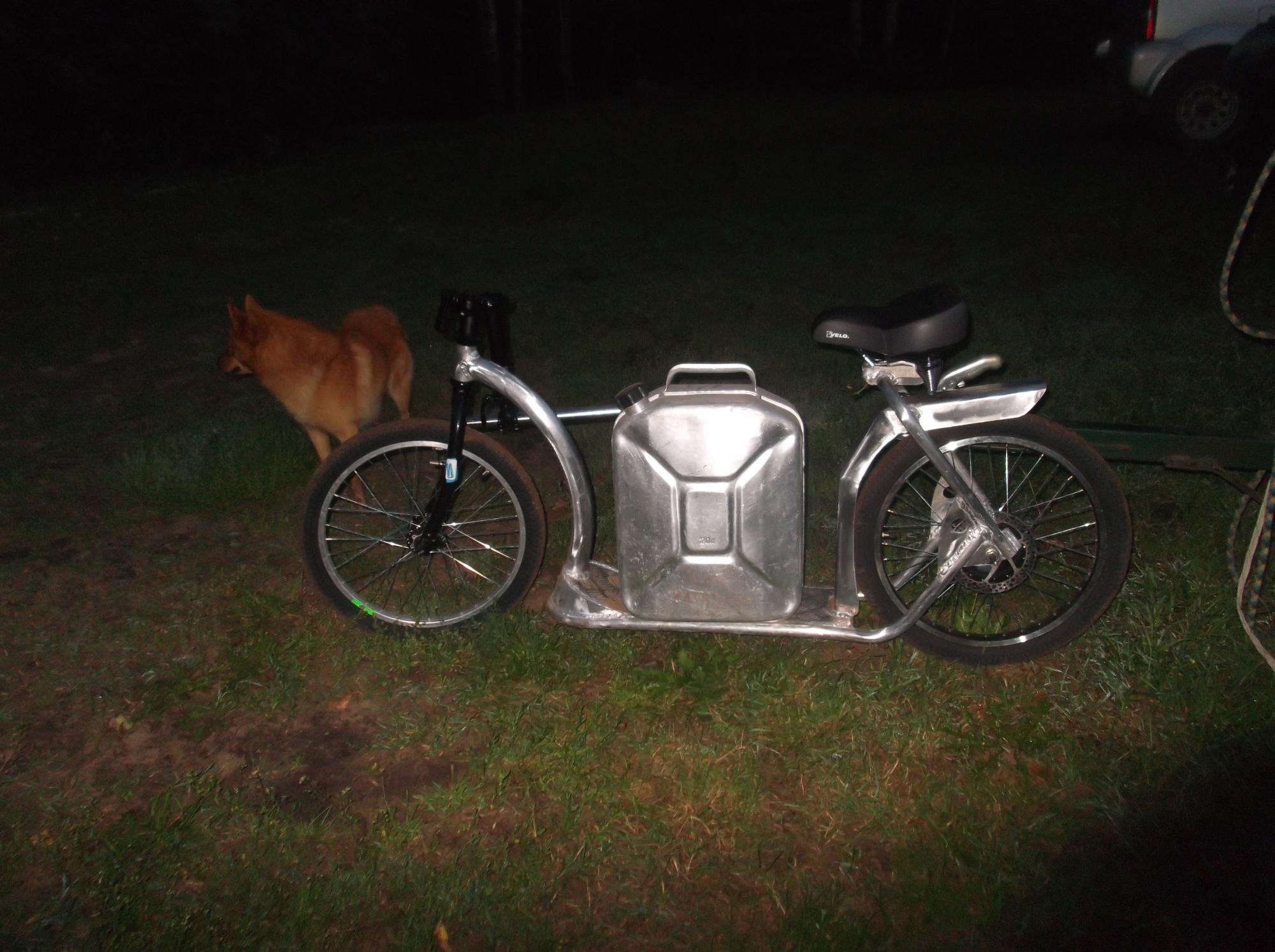

По делу.
1.Подвеска - Обьяснял НЕ раз,  с колёсам ТАКОГО ДИАМЕТРА  это не нужно даже на просёлке (см. кино), лишний вес,
Несмотря на электропривод - Это полноценный Самокат.Подножка - низкая, колеса БОЛЬШИЕ.
Если интересно проверить Самому - Алексей(Crimeans) ездит на нём на работу, у него не "режимное предприятие" вход свободный, рядом - парк это пересечение Рублёвки и Можайки , и можно покататься САМОМУ.
2.Батарейки.
Последний вариант сварен под ДВЕ батарейки по 15-20 Ач. "Батарейный гений" - заковырялся чуток...но обещает к выходному закончить, свою Новую версию.
3.Рамы.
Отработана такая конструкция, сделан Стапель .Есть теперь ролики на станок - делаю Крылья и металла, Крыло крепкое , и может быть несущим элементом конструкции.
кормовую  часть можно чуток менять по вкусу и форме батарейки. емкости для контроллера, багажничек, стоп-сигнал - по вкусу.
Раму - сварю, остальное САМИ.
НЕ надо мне писать "я сделал бы так" - возьми и сделай. Покажи в Металле. дай прокатится. Тогда - это Интересно.
Всё.
Ждём новых ходовых испытаний.
Сложно - может каждый "чудак", а ты попробуй сделать просто...:-))

 Хорошо, нет подвески. Но подседельный штырь стандартного размера можете предусмотреть? Вот, к примеру, мой сосед по даче интересуется такой техникой. Он афганец (у нас там все афганцы), без ноги, с протезом. Вот как ему привставать на кочках? Неудобно. Тут бы хорошо и сгодился подседельный штырь с амортизатором. Так что подумайте пож. над этим моментом.
дядя Вася
Вот это Канкретное Тех. Задание.
Думаю что технически - это решабельно.
Но это - не  в общалках обсуждается, а с канкретным Заказчиком.
Все кому давал покататься - отмечали, что с сиденьем Удобно.
Хочешь постоять - ну постой, оно при этом НЕ мешает.
НО если с ребёнком - ТОЛЬКО с сиденьем.

PeaceHaver
Круто. А в чем его преимущество перед велосипедом?

Гм... При чём здесь преимущество? Это полноценный самокат, на котором можно передвигаться как на электротяге, так и отталкиваясь, с низким центром тяжести, на котором может передвигаться как взрослый, так и подросток.

PeaceHaver
[user]Crimeans[/user], ну, вот и мне интересно понять, в чем цимес. Ведь для кого-то он, очевидно, есть =)
А сильно расход на самокате меньше, чем на велосипеде? На лигераде понимаю, но тут площадь сопротивления не сильно меньше должна выходить.
PeaceHaver
[user]Crimeans[/user], ну, да, разница по мощности в два раза - так что по этой части тут, думаю, особо не сравнить.
Я полноценный велосипед возил в легковом лифте - ничего такого, надо просто тормознуть МК - и закинуть вертикально.
В общем, если откинуть по части электрики (предположим она идентична) - получается, что роль играет компактность? Кстати, а насколько самокат короче велосипеда? Плюс, насколько я понимаю, у него и ходы подвески меньше?
PeaceHaver
[user]Crimeans[/user], ну, тоже такое себе слабое, ибо моя крошка тоже без амортизации и спокойно мои 125 кило тягает и пружинит. И если брать нечто компактное - это, конечно, самокат. А вот если мы берем нечто сопоставимых размеров...
И ведь это реально сидячий аппарат получается, там ведь ногой особо не потолкаешь? Или я не прав? Как по мне - получается, что это велосипед, из которого просто викинули педали за ненадобностью - и осталась чисто бешенная табуретка =)
