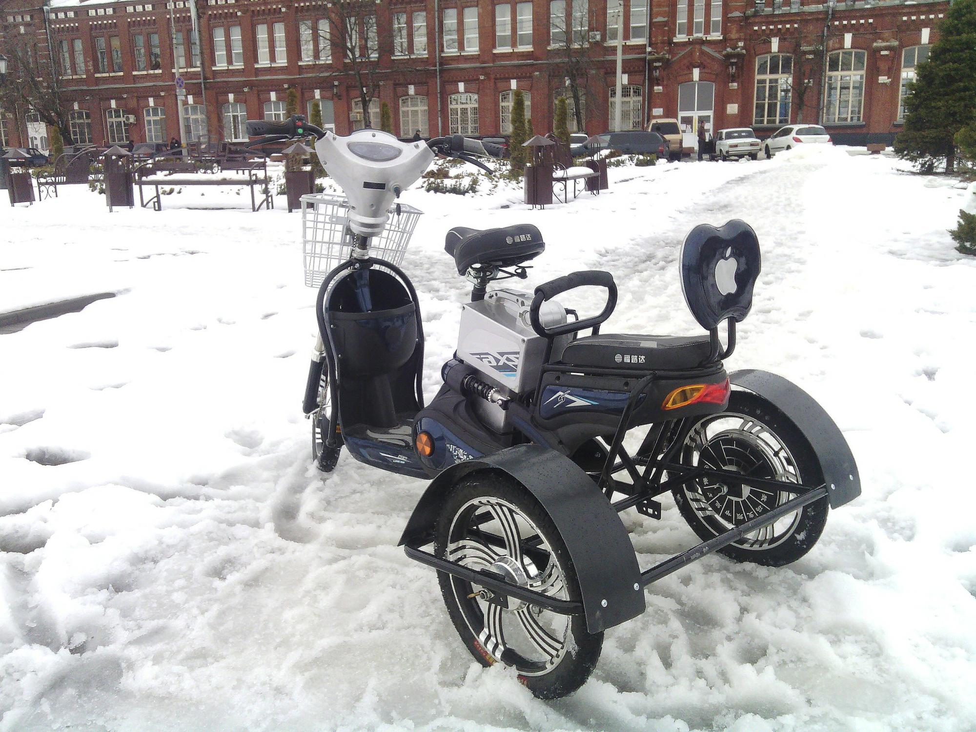

Piramidon
Цитата: PeaceHaver от 18 Янв. 2016 в 18:59
Всё верно, только сзади должно быть 2 колеса.
Вот так?

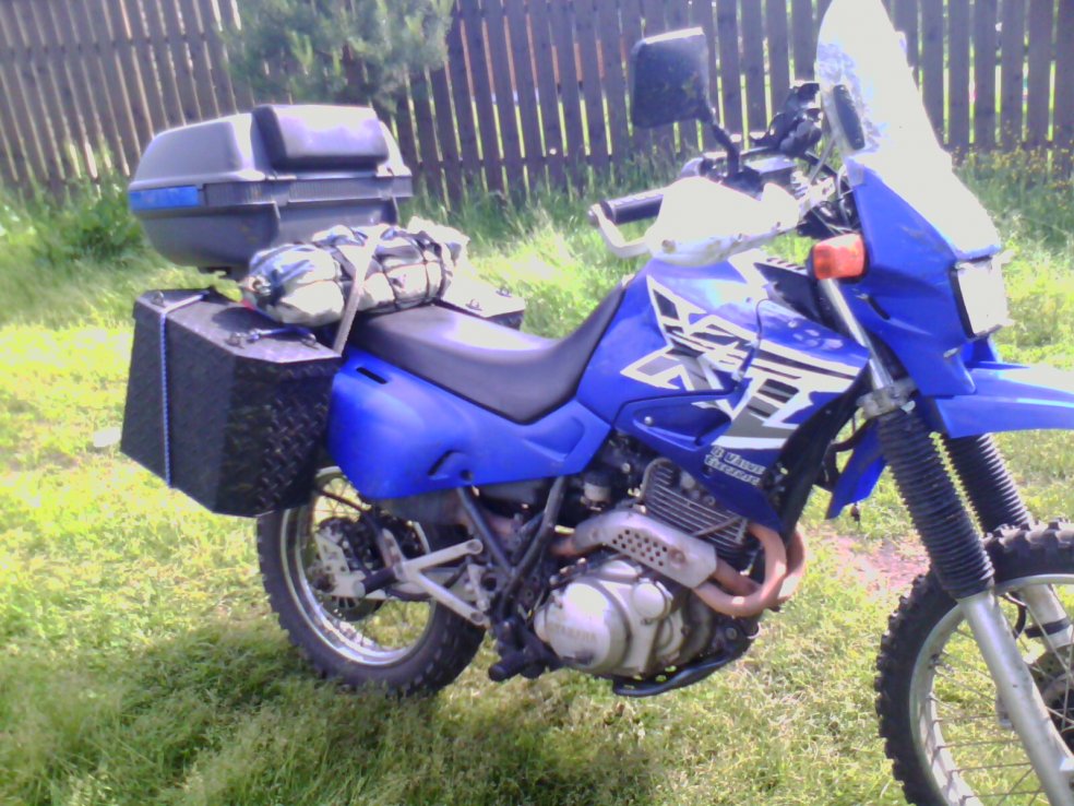

Про "дизайн".
Вот варил пацанам кофры такие (боковые). Их вот можно послушать, так они ездят Реально .Это по  их эскизам.
А поездки такие - Москва - Владивосток, Москва-Магадан..... итд
(это "рифлёнка" с рисунком "диаманд", Амг-2 - в данном случае рифлёная поверхность чисто визуально скрывает помятость.
Но основное назначение этого материала - это надёжные нескользячие полы, в основном и применяются в мелком судостроении.

PeaceHaver
Вот так?
Можно так, а можно и независимую подвеску, как парни с крыма делали на своём трайке. У них там вообще полный привод 3х3, но и ценник соответствующий.

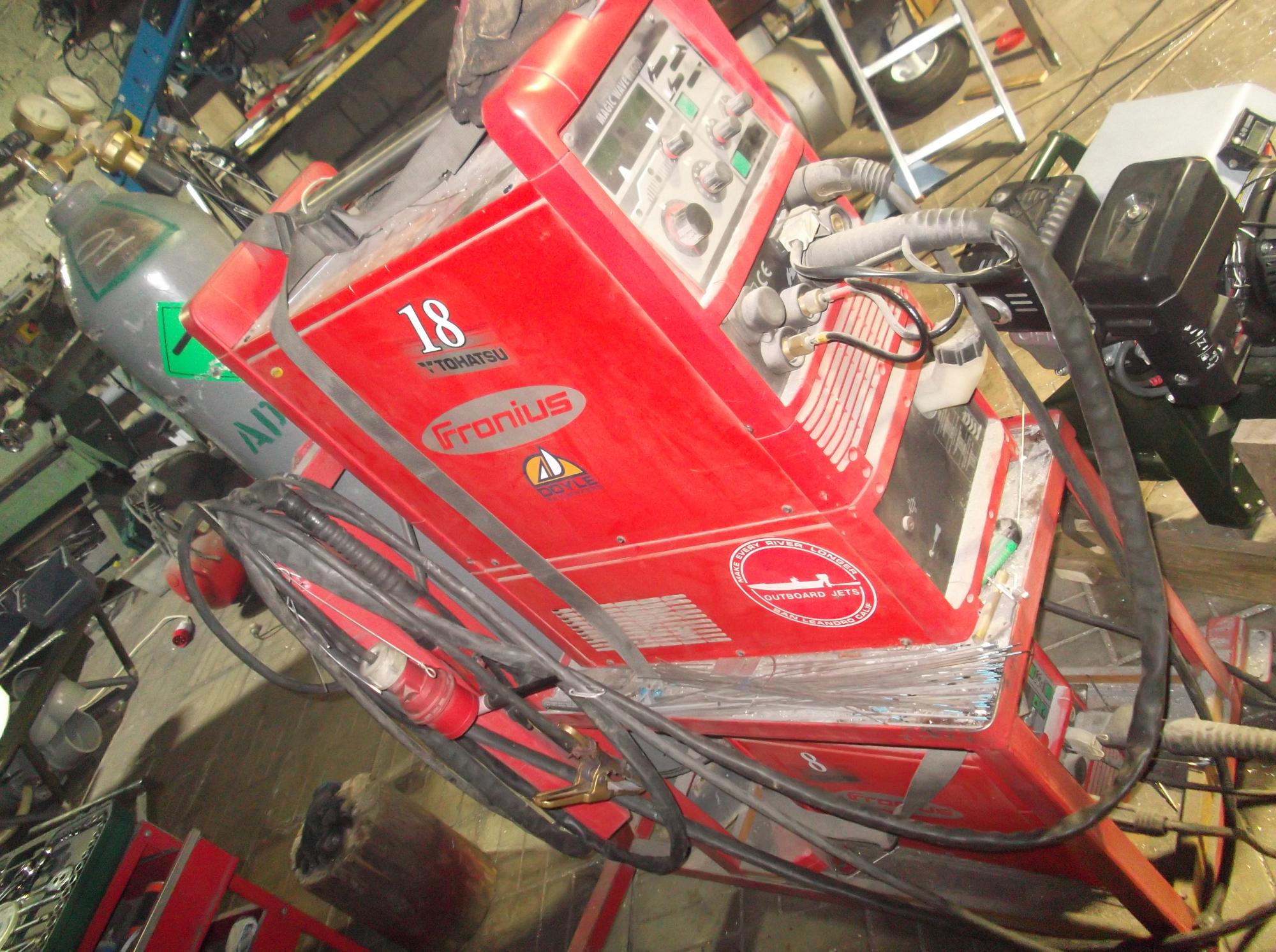

1. Сварочный аппарат. TIG.
Для алюминиевых сплавов - примерно 40 А - на 1 мм   то есть если металл 3 мм - то это 120 - 140 А. зависит от массы детали, типа шва (стык, тавр, итд)
Однофазный, без охлаждаемой горелки.....быстро умрёт. Расходники - керамические сопла,фольфрам (электроды) присадочный пруток (своего уже НЕТ, всё импорт, аргон - 900-1000руб баллон.которого хватит примерно на два самоката.

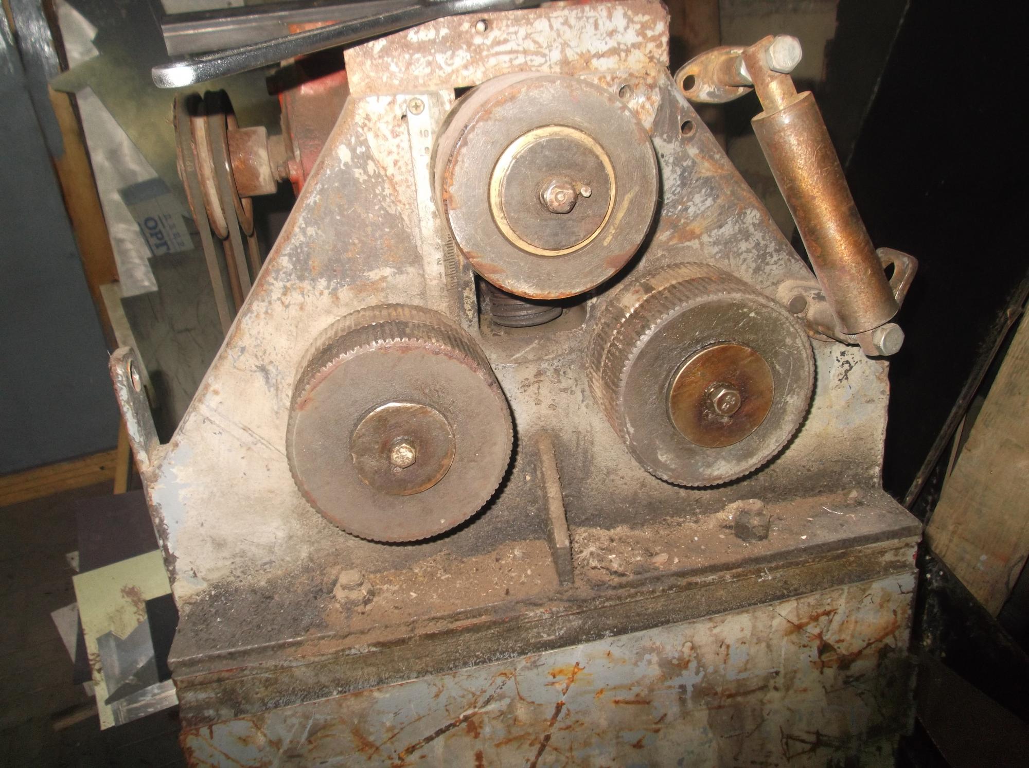

дядя Вася
Зиговочный станок.Это старый Советский. таких уже не найти и не
купить.
Этот - очень нужен для лодок, из-за большого вылета роликов, для поделок типа "самокат" - можно найти и кетайский попроще.
Это для - иготовления крыльев, зиговки листовых деталей.
КАЖДЫЙ тип крыла, красивой "выпуклости" - требует пары таких роликов.....а их сделать....сейчас в этой стране "айфонных наркоманов" непросто и не дёшево.

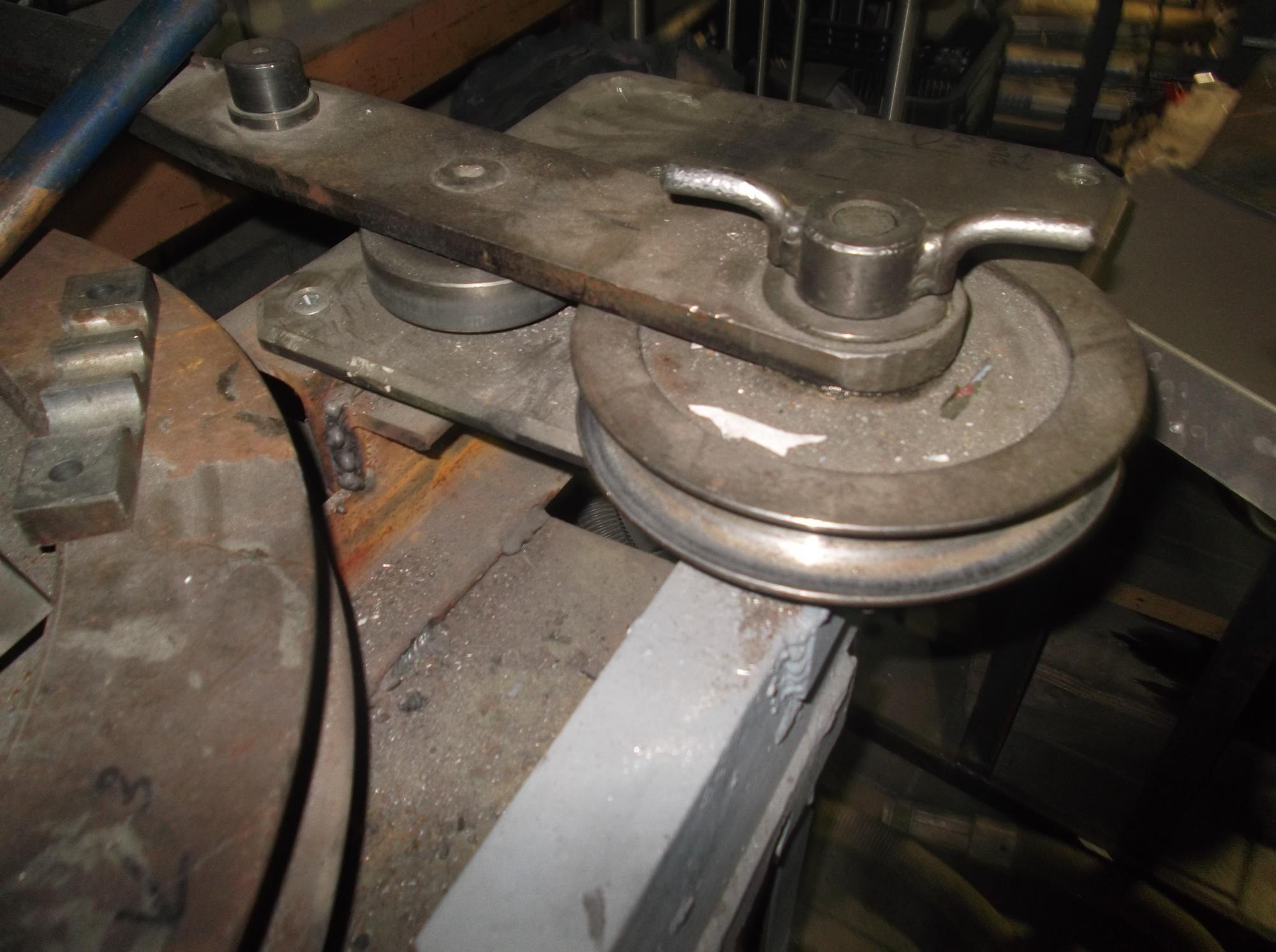

дядя Вася
Ручной трубогиб.(был изготовлен по моему заказу,  для производства релингов утилитарных лодок)
для каждого диаметра гиба - свой Ролик Нужен. Этот под трубу 25.
Всё это было сделано для Лодок.
Поэтому у "Сверчка" - много общего с лодками. ;-D
(диаметры труб, материал, технология, итд)

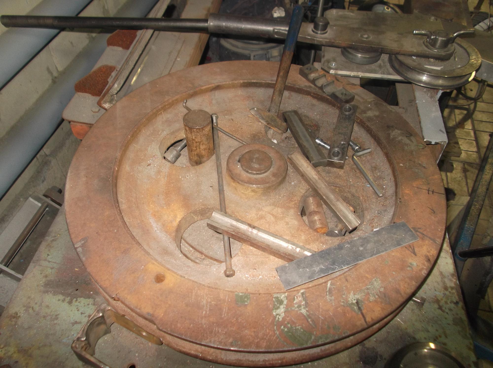

дядя Вася
#395
Это ролик также ручного трубогиба. На нём - делаются тарги для катеров.
.Его вес....не знаю -  но ставил на станину  ручным гидравлическим краном.
Вращается - вручную через два редуктора.
Станину выкупил из "чермета" за валюту.. СПИРТ  в России - это вам не сраные  говнобумажные доллары...
Вот именно на нём - делается передняя часть "Сверчка" - это труба 45 мм....
И чтобы сделать "чуть другую трубу" и "чуть другой радиус" - надо выточить вот ТАКОЙ ролик.
Скока это сейчас стоит?.....не знаю.
За этот - я отдал в своё время ....Денег и 10 литров ВАЛЮТЫ (спирта). :laugh:
