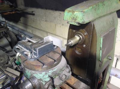

фрезер..... это уже фигня....выпендрёж.

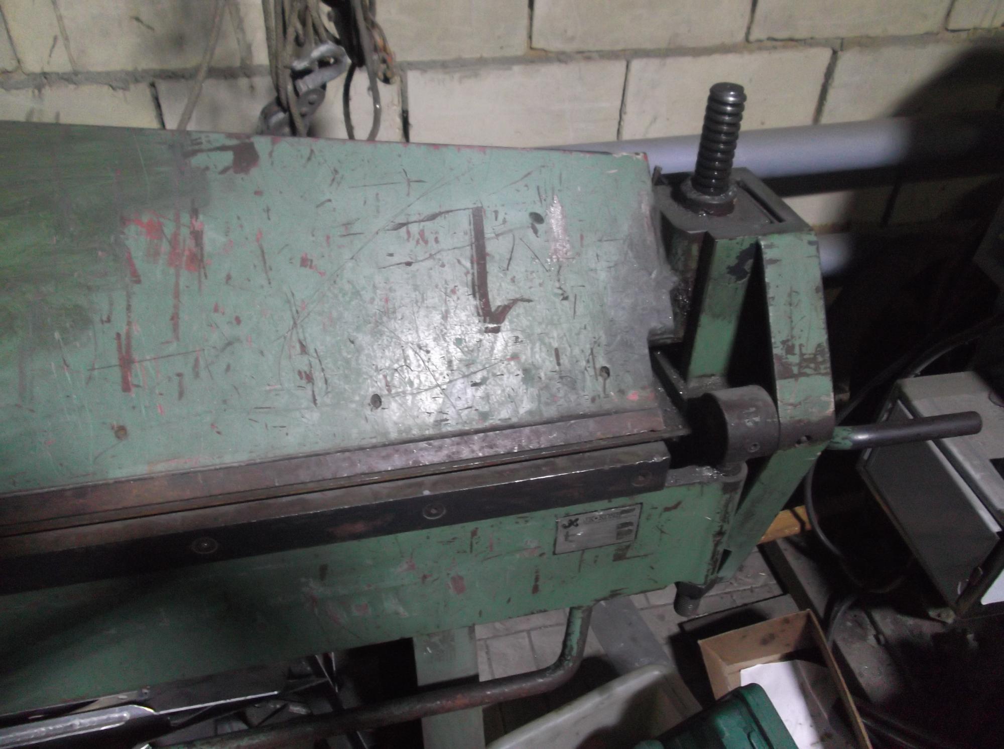

Гибочник ручной - под него и "дизайн" получается, так это простейший инструмент.
Но - часть сварки можно убрать за счёт гибки, сварка TIG - дорогой процесс, необходимо готовить поверхности под сварку.
Масла, краска, окислы - не допускаются.
При сварке получаются поводки -  поэтому требуется Хороший стапель-кондуктор.

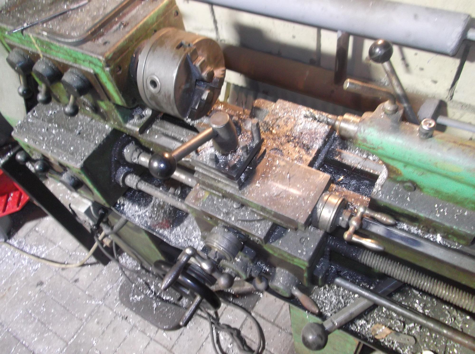

Токарка. есть...несерьёзная. Под мелочёвку, подгонки доработки чего-нибудь кривого и нелезущего ;-D

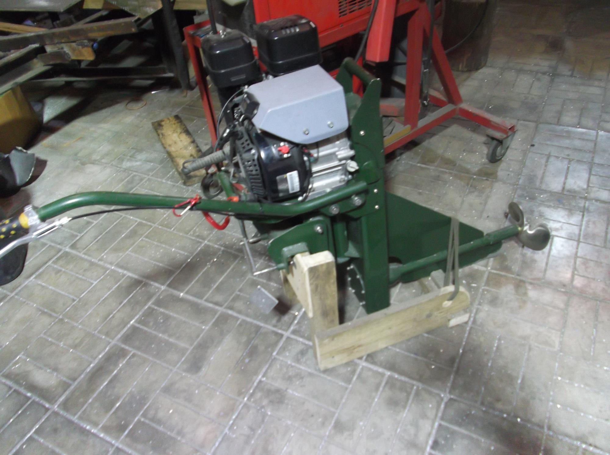

фотка не та прилипла.
Ну да ладно - вот такой "дизайн".
Это  мой лодочный мотор. Его главная особенность в том, что он ЕДЕТ там, не ни едет НИ один, известный мне "красивый фирменный мотор" - Хонда, Ямаха, Сузуки, Тохатсу....
Добавлено 20 Янв. 2016 в 15:17
вот пока такой.

В школе такой был у меня! :-D Есть потребность в не большом станке. Вот и думаю, то ли китайский настольный куп, то ли советский мелкий, часовыми - их называют, для точных мелких работ, времен перестройки.
Piramidon
Если  станок, то только "Школьник", китайские, хрень полная, купил такой, точу помаленьку, но резьбу нарезать плашкой не возможно, малейшая стружка, попавшая под супорт, оставляет на направляющих борозду, не , не вариант.
