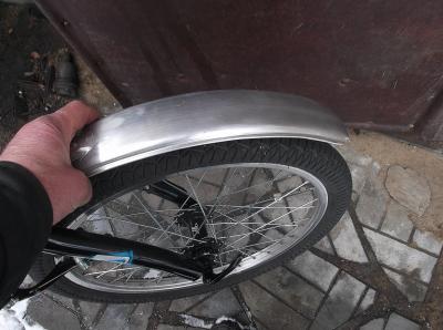

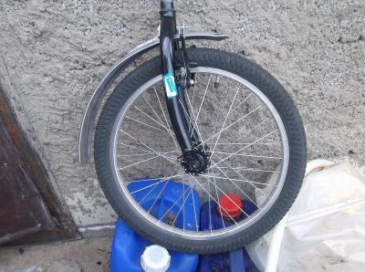

poraboloid
Нет, тут Дядя Вася прав.
Чем искать где заказать, переводить, ждать а потом возможно еще плеваться что прислали не то, или оно не подходит по длине-ширине-креплениям, лучше один раз потратить время на изготовление оснаствки для самостоятельного производства.
Но обязательно нужно делать усы, чтобы крепление было жестким и крыло не дребезжало при езде.
Покрасить в чёрный цвет тоже не помешает, в тон вилке и для защиты от коррозии.
Цитата: дядя Вася от 01 Март 2016 в 20:26Опять...общие фразы - . диванных экспертов.
Дядь Вась.
Ну ты же не дурак, умный и рукастый мужик...
Давай разговаривать по человечески, без понтов и оскорблений.
дядя Вася
Покрасить -  нужно канечно, ну только из "эстетических соображний"....
Какое дребезжание? - там толщина 3 мм....этим крылом....при крайней  нужде - можно башку хулиганам...отрубить-в порядке самозащиты.
Ну какая   коррозия, ребята, это же  АМг-5М , это на  "лоховском наречии" - "Марской люминий" :laugh: :laugh:

ReSharVladimir
Цитата: дядя Вася от 01 Март 2016 в 19:56
Если это для защиты от брызг и грязи, то коротковато. О необходимости  дополнительного крепления уже раньше написали.
http://elsamokat.narod.ru/
poraboloid
Цитата: дядя Вася от 01 Март 2016 в 20:39Какое дребезжание? - там толщина 3 мм....
Резонанс.
Он будет.
При любой толщине материала, вопрос только кратных частот.
К тому-же будет весьма неприятно отломить крыло, цапнувшись им за что-то при езде.
На нижний конец крыла напрашивается резиновая надставка, они продаются отдельно, рублей по 30-50 за штуку.
И от брызг защищает лучше, и не замнет металл при съезде с высокого бордюра, как если бы было само крыло длиннее.
Цитата: дядя Вася от 01 Март 2016 в 20:39Ну какая   коррозия, ребята, это же  АМг-5М
Да без разницы, со временем всё равно потемнеет или пятнами пойдёт от неравномерного забрызгивания химией из луж дорожных.
Алюминий имеет свойство окисляться.
Лучше сразу покрасить, или пленкой обтянуть.

я понял "свою ашипку" - нельзя показывать Незаконченную Работу. ;-D
"короткость крыла" - устраняется резиночкой,.....ну чтобы не вырывать из асфальта "паребрики" ;-

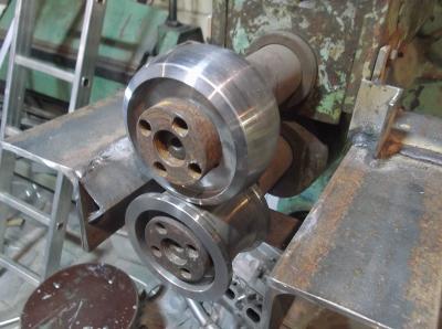

По крыльям.
Макс. ширина - 75 мм(шире на этих роликах не получится, Уже - не проблема
толщина - 2-3 мм ,тоньше - нет смысла, вес небольшой а варить к бОльшим толщинам - проще и надёжней
длина - любая, радиус - любой, зависит от настройки упоров станка.
