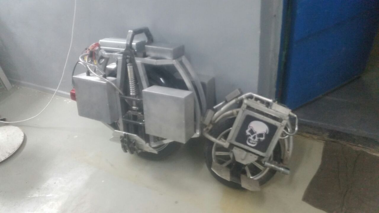

А не решили бы такие покрыхи (кмк вполне промышленный образец) проблему аммортизации (хотя бы частично)?
Решили бы, но ценой потери скоростных характеристик и, самое главное,  КПД.

А если подвешивать не подножки, а обувь райдера, ну скажем как-то так: https://youtu.be/NeDHHM-Zuj4
DenSoft
[user]Дон Алехандро[/user], и на хорошей кочке можно будет уйти в космос  :pardon:
Rockwell GR12! (мод. ~20k µF) ну это классика
KingSong KS-16A (Firmware 1.13 --> 1.20 --> 1.21 --> 1.22) 680 - ну мерседес чо, тяжелый только зараза :)
Diman_81
Это не решит основной проблемы - неподвижного корпуса относительно "подвешенного" райдера.
FBC
По хорошему надо еще райдера прицеплять к подножкам чтобы не улетать на кочках. Вопрос по надежности электроники - электроникой отцеплять небезопасно, а механику реально изобретать надо.
Ну, и, конечно, подвеска будет весить. Думаю если всякие моноциклы найдут спрос то подвеску сделают для них.
Ну и я бы не подвеску педалей делал а самого колеса чтобы в корпус убегало - тогда с балансом траблов не будет.

их там по 18 баксов за 4 штуки в сборе с амортизатором продают. Сечение пружины зависит от веса покупателя. Разные пружины бывают

Внесу 5 копеек.
1) Основная задача при амортизации - снижение неподрессоренных масс. То есть, в идеале, неподрессоренным остаётся только пятно контакта с поверхностью. Ежу понятно, что шина низкого давления ближе всего подходит к этому требованию.
2) Воздух легче. Поэтому всякие внутриколесные амортизаторы будут хуже уже тем, что они тяжелее. Конечно, в некоторых случаях надежность и непрокалываемость гораздо важнее веса.
3) Воздух пружинит, шина отскакивает. Это минус, т.к. до сих пор (почему-то!) не сделали шины с внутренним гашением прыгучести. Хотя газовых амортизаторов полно в природе.
4) Если нужен большой ход подвески, то тут уже объем и вес шины низкого давления могут вырасти настолько, что легче будет поставить пружины с амортизаторами.
Если все это применить к моноколесу, то получится
а) Шина низкого давления - годно. Но никому, видимо, не нужно. Скорее всего, ходовые качества и управляемость - не ах. Хотя я бы катнул :)
б) Внутриколёсные амортизаторы, амортизированный обод - тоже годно. Но теряется КПД и управляемость. И вес увеличивается. Я думаю, к этому всё и придёт. Когда аккумуляторов будет хватать с запасом - комфорт станет важнее чем КПД, сделают.
в) Подвеска колеса внутри корпуса. Если подвешивать колесо вместе с мотором относительно корпуса, то смысл теряется - на мотор+колесо половина веса всего моноколеса приходится. Если подвешивать колесо отдельно, то нужно городить передачу - теряется весь смысл мотор-колеса.
г) Подвешивать педали - бред полный. Ноги и так отлично амортизируют тело, а колесо останется без амортизации.
