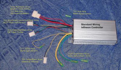

Лучше за 4-5 тыс купить инфинеон+ручку газа и подключится к 3м фазам, напрямую

А зачем контроллер размещать именно в моторе? Можно и на раме разместить. А в мотор отправить 3 или 6-7 проводов.
На час, другой,  работы.... :exactly:

По сути, что Бионкс, что обсуждаемый БОШ - это 3х фазные BLDC моторы с постоянными магнитами. Прекрасно работают от универсальных контроллеров, типа Инфинеон.
А ручка газа особенно хороша для сложных  грунтов и помогает трогаться с места. Легче сохранять равновесие, больше внимания уделять дороге.
