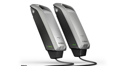

Поддержу тему. На улице 2018 и моторов становится больше. Разлочить мотор под 45 кмч и более сегодня не проблема. Обманки продаются повсеместно. Есть даже варианты , которые снимаю ограничения полностью и тем самым народ умудряется развивать скорость до 80кмч. Проблема заключается в АКБ. Как обойти родной акб? Если я правильно понял вся проблема кроется в БМС и следовательно нужно плясать от неё. ( мое имхо) Сам мотор не хочу курочить.
Проблемой является конфигурации в целом. Она есть ограничение.
БМС рассчитана на то, что-бы не был превышен номинальный ток батареи, не превышен нижний и верхний порог напряжений.
Батарея рассчитана на максимальный ток потребления мотора, при определенной допустимой мощности. Элементы батареи выбрались именно с эти учетом.
Никто не будет ставить дорогие, с высокими номинальными токами элементы, туда где это не требуется.

https://www.youtube.com/watch?v=PO0BQssvGEU&list=FL_i2hIHwUVsUVhn2uTMxo_A&index=3 [user]MaxWin[/user],  что скажите по поводу этого? Так же прошу заметить , что Бош предлагает ставить двойной акб тем самым мы можем получить 1000Вт. Вот и возникает вопрос, как сделать так, что бы установить 1.5кВт

В чем вопрос? Перебрать аккумулятор, поставив другие элементы? Это как вы видите, занятие геморойное и не решает проблемы ограничения. Поставите другую БМС, контроллер не опознает аккумулятор, он проверяет аккумулятор по кану. Проще и дешевле выбросить контроллер и собрать любую конфигурацию на бошевском моторе, если уж он так дорог сердцу.
Depp
[user]MaxWin[/user], выкинуть начинку с нового мотора это слишком просто и теряет весь смысл покупки данного мотора. Замена мотора на китай так же не интересна так решена смысла относительно этой темы. Каждый понимает что выбор всегда есть.Тут вопрос простой. Если это можно сделать ( увеличить емкость АКБ ), то что для этого нужно. Вопрос цены не интересует. Вариант снятия ограничения тоже пока не актуален так как на рынке подобных вещей полно.

[user]Depp[/user], не знаю на Боше, ли но писали, что самый простой повесить второй аккумулятор в параллель оригинальному.

Самое простое решение, cнифите кан, снимаете протокол общения контроллера и батареи. Скорее всего это нечто похожее на UDS (ISO 14229) или он самый и есть. На любой платформе реализуете эмулятор ECU.  :)
Тот кто знает как это сделать или имеет готовое решение, уж точно не станет говорить об этом на форуме.  :exactly:

Я может немного не в тему, но замечу что в отличии от Bosch, батарейки Yamaha таки отреверсили и теперь можно через примочку подключить произвольную батарею. А что касается Bosch, то в моем случае я просто задушил жабу и купил вел с DualBattery (1kWh) -- 200km в режиме Eco и 100km в режиме Sport (40 км/ч). И да, для снятия ограничения я тупо использую BadassBox, сами моторы сделаны для 45км/ч но прошиты до 25, так что я лишь восстановляю справедливость. В купе с Rohloff сзади просто шикарно на туринговом двухподвесе.
